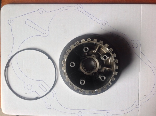

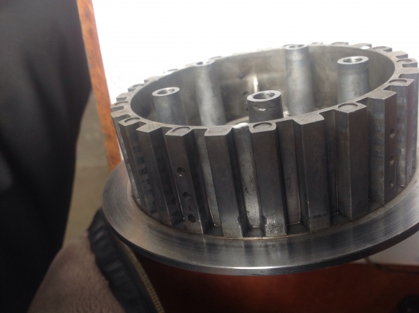

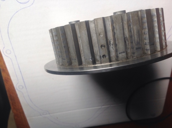

И не только с переводом. штангенциркуль нагло врал. После повторных неоднократных замеров оказалось, что все диски в норме с минимальным износом. А вот на " ботинке муфты" 2JN-16371-00-00 - как называет эту деталь мегазип, есть зазубрены, канавки и потертости на зубцах в трех местах, как раз в том месте, где ставится пружина муфты 5Y1-16383-00-00, как я понял пружина и набила эти три канавки своими тремя зацепами. Вопрос 1 как это у нее получилось? Вопрос 2 ботинок под замену или можно пружину по другому поставить, чтоб зацепами на другие зубцы ботинка муфты попала? Попробую фото выложить завтра ботинка этого.

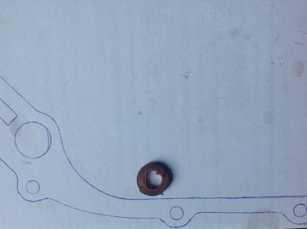

Нашел шайбу медную на дне под пластмассовой шестеренкой, герметиком как будто намазана была. Есть у кого мысли откуда она? ХТ600Е
#15 - 2 апреля 2015, четверг
2322 дня назад
похожие стоят на болтах масляной магистрали, от крышки сцепления к картеру. видать кто-то уронил, когда крышку снимал. пересчитай - сколько осталось. на каждом штуцере по две их.
