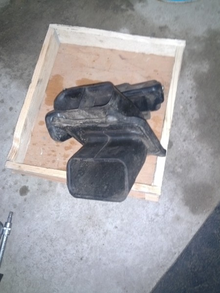

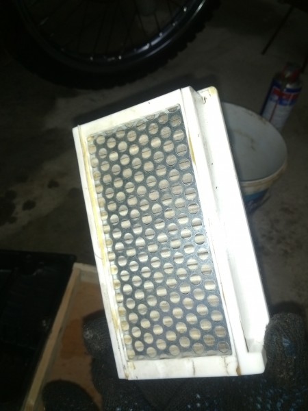

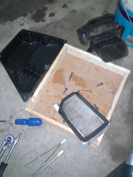

Sasa
Парни, подскажите: чем отличается родной фильтр от K&N? А то начал потрошить свой мот и увидел так называемый шноркель и фильтр и кучу говна. Это родной фильтр или тюнингованный?

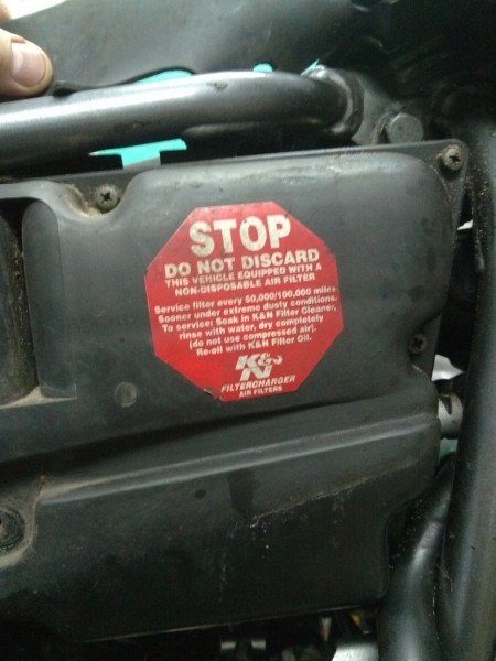

Добавлено спустя 1 минутуНаклейка есть, это он или стандартный?

Это обычный фильтр.
Sasa:
У K&N больше пропуская способность. Вот он http://www.knfilters.com/images/l/YA-6090.jpg

Sasa
Спасибо! Тогда мне нужно пока убрать шноркель, сделать обычное окно с сеткой и заказать K&N?
Volodja
Сообщений: 138
3719 дней назад
После установки K&N смесь обеднится, нужно будет перенастраивать карб и ставить DynoJet. Владимир в своем блоге все описывал. Вот здесь еще глянь про SigmaJet http://xt600.ru/forum/thread159-1.html
XT600E 2001 4PTA
Busse
нет радости от сетчатых нулевиков на эндуро. они и на дорожных мотах ресурс режут сильно, не говоря уже о более "пыльных" мотоциклах.
Sasa
Спасибо! Но тогда не понимаю что делать? Покупать нулевик и комплект жиклеров или просто убрать шноркель и заказать родной фильтр? И я не знаю, может у меня стоит DynoJet, раз прямоток уже есть на мото? Я в карбы ни разу в жизни не лазил) zst
FZX
FZX
Я с нулевиком ездил, при своевременном обслуживании и плотном прилегании по контуру он не хуже родного справлялся с пылью, выпуск и карбы не трогал при этом, по нагару на свечке смесь нормальная была. Видимо он не совсем нулевик... Плюс нулевика - обслуживаемость : помыл, смазал и поехал - в дальних поездках это удобно.
Busse
проедь 50 тонн на нулевике и узнаешь все его плюсы)) при родном шноркеле мотору тупо не хватит воздуха на диноджете. поэтому нулевик при таких условиях ничего не прибавит. я ставил стейдж 3, прямоток и нулевик - там два варианта - либо внешние фильтры, либо снятые крышки айрбокса. через нулевик ночью можно на звёзды смотреть, а днём просто его "прозрачностью" любоваться.. я ездил на дорожном мотоцикле с нулевиками - 50 тысяч и зазор в поршневой две десятки.. масло есть начал через 12 тысяч после ремонта.. через 25 поршень застучал. и это дорожник. кому многоразовость нужна - ищите поролоновые фильтры, либо мутите сами. обслуживание как на нулевике, а пыль ловит лучше.
Sasa
Busse, Если разобрать карбюратор, как узнать стоит ли у меня диноджет или нет? Померять штангенциркулем размер отверстия какого-нибудь? А то фильтр у меня обычный, наклейка K&N, прямоток... а понять не могу: убирать шноркель и ставить K&N или же не убирать шноркель и ставить обычный фильтр?
Sasa, посмотреть на иглу. Форма стандартной иглы - стандартная, вытянутый конус. У диноджетовской иглы кончик имеет более тонкий постоянный диаметр.
