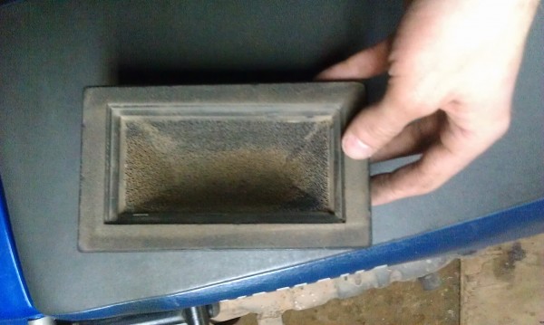

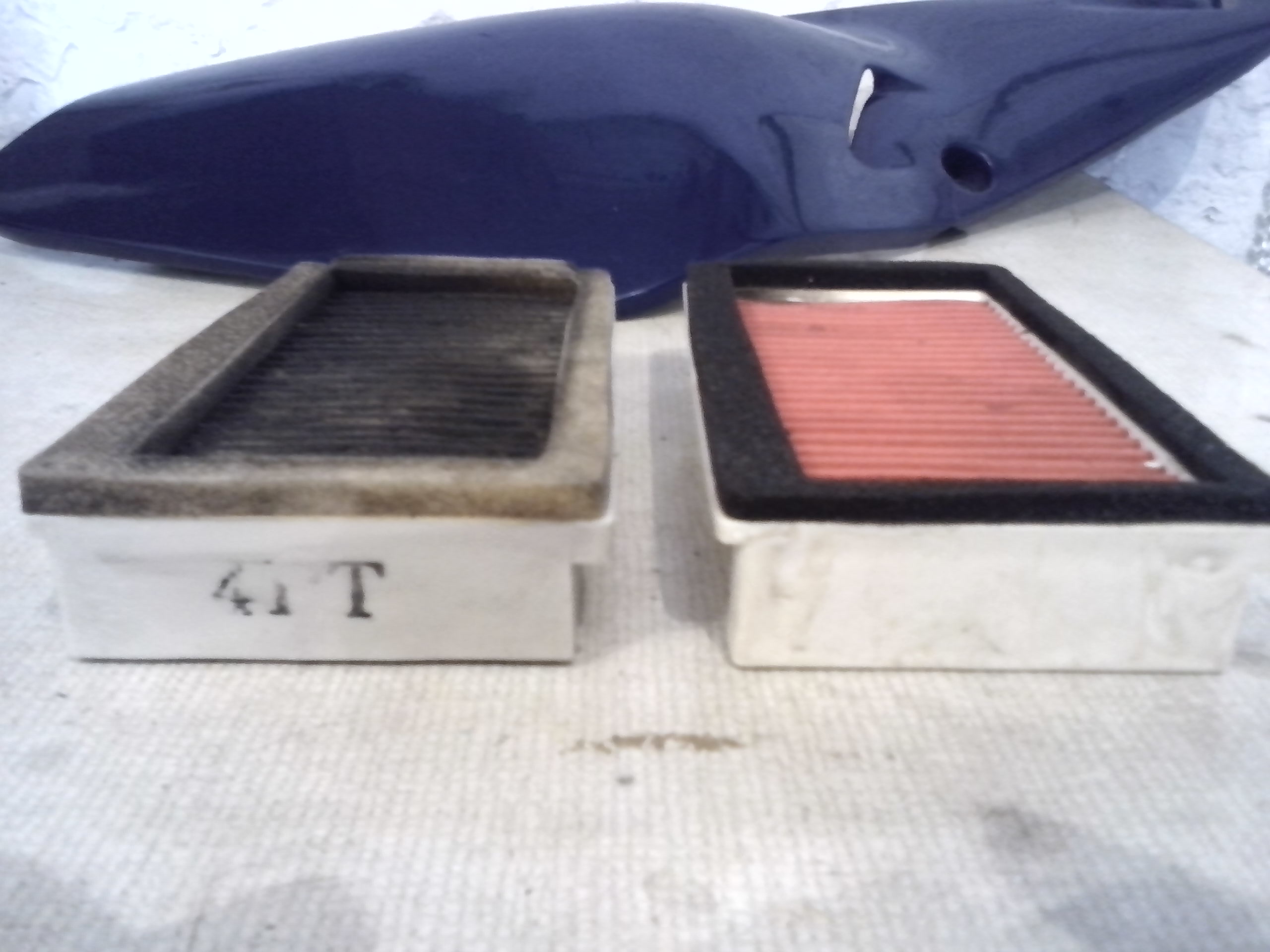

Хотя может и гумага, только мохнатая )
Это родной фильтр? слева Прикрепленные файлы:

Motoenduro, спасибо за статью! В принципе, я и так это знал, но теперь будет на что сослаться в споре :)
Да, слева родной. Во всяком случае такой же как у меня. |

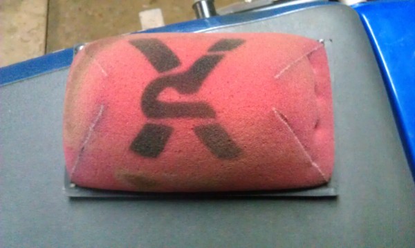

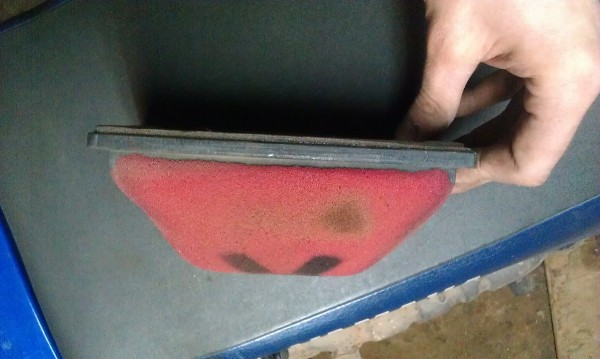

Ребята, недавно купил xt открыл воздухан и увидел вот такое чудо:
Он паралоновый. Помыл, смазал маслом для фильтров. А вообще кто-нибудь знает что-нибудь про него? |

Andre,радуйся,у тебя самый конкретный элемент,с ним мотор ходит и ходит !

Случайно не в курсе где такой приобрести можно?

Классный фильтр! В первый раз такой вижу. Может самопал?
