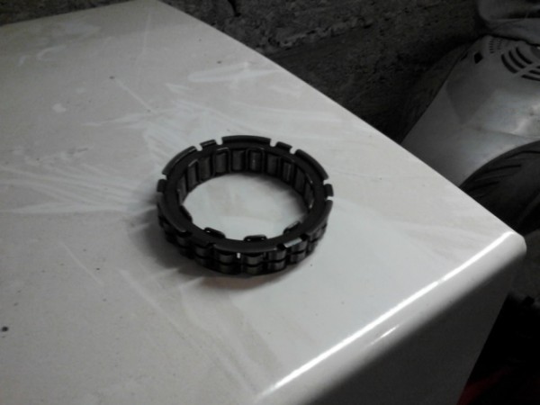

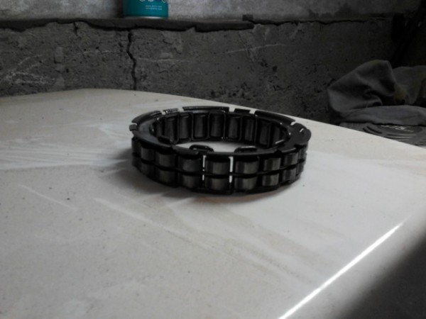

#1 - 28 октября 2013, понедельник
Сообщений: 10
Украина.Коломия
4132 дня назад
что может быть. что когда стартером кручу он прокручивает и изредка ловит. очень долго надо журнуваты чтобы зависти. х теху.ивидчутно какой-то удар ... но все шестерни живые ... ну просто я думаю что могла быть эта штуковина .обгонка.. чине подскажите. незнаю что делать .. и можно ли ее где-то приобрести. там очень сильная ослаблена спружика которая держит вокруг овальные Бойцы???
#2 - 29 октября 2013, вторник
обгонка требует внимания не только к сухарям. но и к сопрягаемым с ними поверхностям - они тоже изнашиваются. так же причиной проскальзывания обгонки может быть её неправильная сборка/недостаточное напряжение АКБ/недостаточная мощность стартера вследствии замасливания обгорания, износа щёток и коллектора.
#3 - 29 октября 2013, вторник
Сообщений: 10
Украина.Коломия
4132 дня назад
ага это просто может быть стартер не имеет определенной мощности так. может быть то что ты говорил. ну просто еще интересно. может еще быть из-за спружину которая на обгонци тремае овальные Бойцы .. аа? а за информацию спасибо ...
