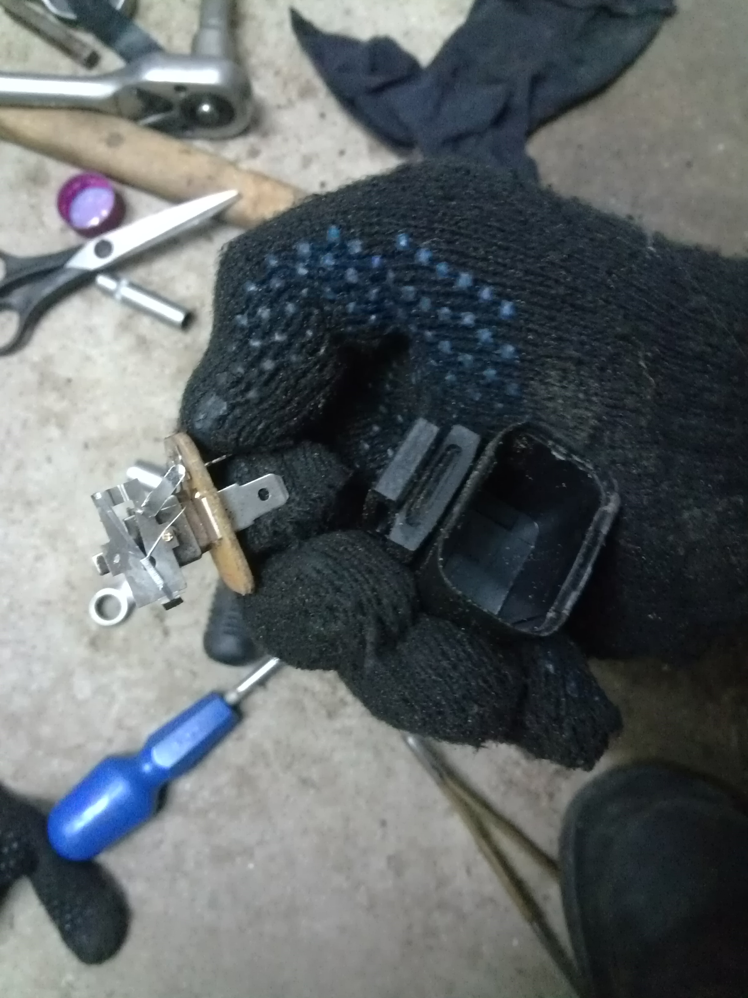

Парни аккумулятор менял и клеммы поставил не правильно, зажигание не работает и никак не реагирует.
Походу сгорел предохранитель и не знаю где найти, обшарил все провода и не нашел
Помогите пожалуйста
Yamaha XT 600 E 1993год
предохранители
помогите

Возле аккума должен стоять http://www.megazip.ru/ru/bike/yamaha/view/1267/14447/178686#g178644 Деталь 13

спасибо, не встречался только с такими предохранителями
где такие можно в Питере купить? |

Stunt man, ты не заморачивайся с оригинальным, а сразу ставь автошный ножевого типа ( с двумя плоскими ножками). Придётся держатель поменять, но оно того стоит. Родной предохранитель где-нибудь на трассе искать запаришься - лучше заранее переходить к общепринятым стандартам

android, полностью поддерживаю, вопрос "копейку" стоит.
#6 - 31 октября 2013, четверг
я с родным езжу и не переживаю. там рядом с ним гнездо под запасной же. купить в магазине радиотоваров можно. стоит копейки. такие же на подвесных моторах используются.

Busse, странно, но в наших ебенях в радиомагазин надо специально ехать. А вот заправок и автомагазинов вокруг как у дурака фантиков. Да и по дорогам люди всё больше на авто ездят, без подвесных моторов...
Кстати, у меня предохранитель ни разу не сгорал, но после покупки мота сразу поменял штатный на более доступный ( родной где-то в гаражных ящиках валяется вместе с корпусом).Я не "скАчу"...!

ну, это на вкус и цвет всё. я не переживаю по поводу этого преда. вопрос-то не религиозный. есть такой вариант что лучше родной пред, чем скрутка и синяя изолента.

спасибо всем все понял)
Просто деньги сейчас нужно в подвеску угрохать и пока что попробую найти родной предохранитель, позже конечно нужно поменять на более доступный)Добавлено спустя 2 минутыА и что бы поменять надо просто тупо всю клемму махнуть уже с таким переходником?Добавлено спустя 4 минутыhttp://www.elz.ru/safetydevices.htm не поможете найти нужный=) |

Stunt man: Привет!спасибо всем все понял) Просто деньги сейчас нужно в подвеску угрохать и пока что попробую найти родной предохранитель, позже конечно нужно поменять на более доступный) А и что бы поменять надо просто тупо всю клемму махнуть уже с таким переходником? http://www.elz.ru/safetydevices.htm не поможете найти нужный=) А с подвеской то что у тебя? По теме предохранителя - я сторонник не менять его. Если сгорит в дороге - поставь жука, или купи сразу запасной тут http://www.micronika.ru/ (возьми с собой для образца штатный). У меня не на одном мотике он не горел. Редактировалось: 1 раз (Последний: 2 ноября 2013 в 12:35)

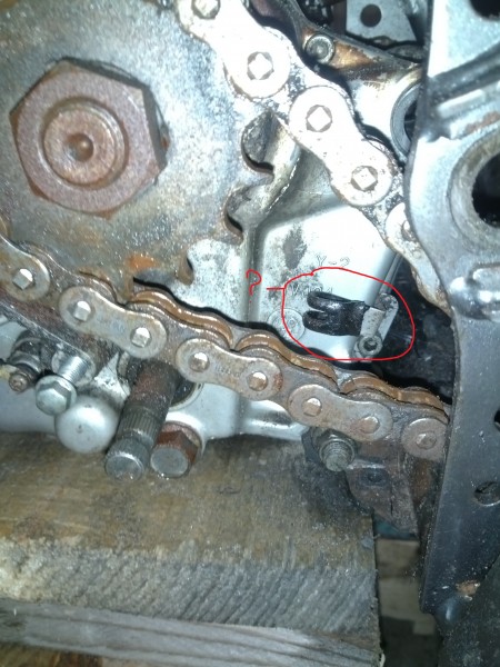

Подскажите, что должно пролегать в этом зажиме?

Это крепление сливной трубки аирбокса. http://sl4.megazip.ru/new/power/L/0f/0f034c5b0432b5b18452e2e2f11057ed.png деталь 38

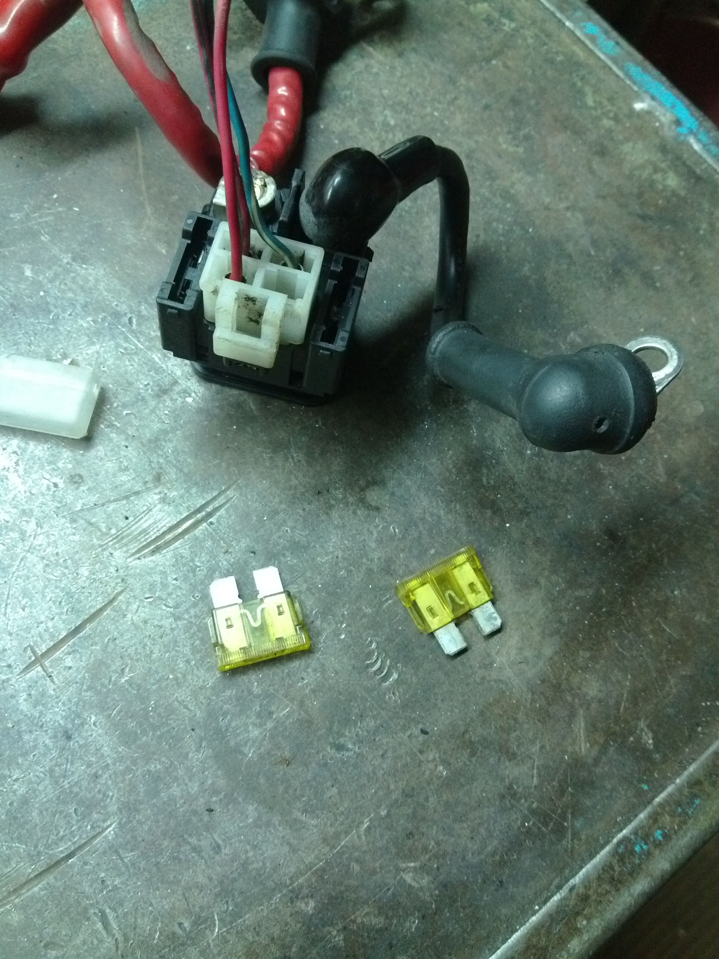

2 вопроса:
- Что это за реле? Поворотов? - Это родной блок предохранителей? Второй - запасной? Прикрепленные файлы:
