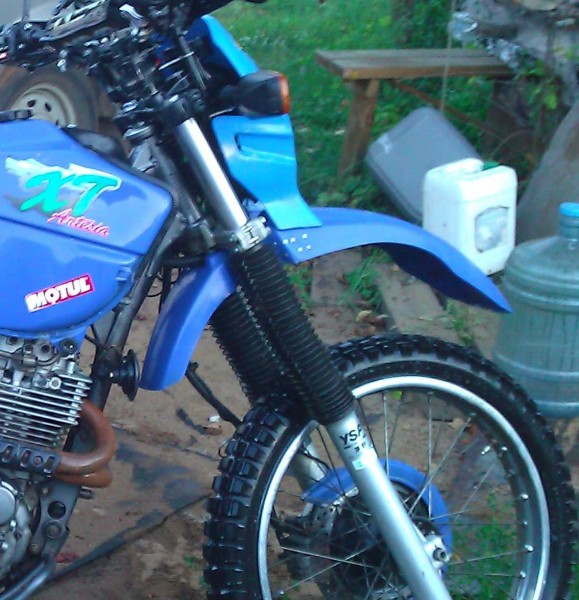

Я взял от ваз2109 рулевой колонки порезал приклеил получилось класно . С трудом заметно место склейки , клеил суперклеем . Когда клееш нужно резать фазу гофры так чтоб одна села в конус другого это чтобы образовалась плошадь соприкосновения для склеивания

На XT подойдут Орионовские. Только нужно пробить снизу отверстия по кругу для выхода воздуха. На Иже у меня стоят четвертый год, не потрескались. На К-16 брал Совиные, примерил их и выкинул. Они похожи на Орионовские, но хода не хватает и качество резины хуже.

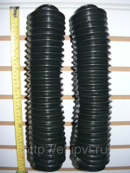

взял такие 2 года назад ... дешево и сердито - лучше чем колхоз
http://ekipvl.ru/p4325465-gofry-vilku-chernye.html 76enduro.ru

chingiz: http://izhevsk.ru/forums/icons/forum_pictures/004259/4259093.jpgА что за орион иж орион ? Такие гофры должны быть в любом магазине мотозапчастей иж. Пошел и купил за 150 рублей. AlicFat, согласен. Отличный вариант. Редактировалось: 1 раз (Последний: 8 ноября 2013 в 06:33)
