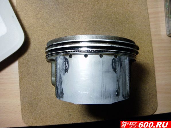

3178 дней назад
Видишь на фото, где его покрутило? Так вот, на кованном этих участков поршня ваще нет. От теплового клина кованный и должен спасать. Минусов у ковки я не знаю. Да юбка уже, поршень легче. Но чтоб так сразу про отрыв юбки рассуждать... Тепловой зазор производители дают такой-же как в мануале. Ковка более стойкая к температуре,и механически прочная. И на кТм почему-то не ставят литые поршня. Как-то так.
