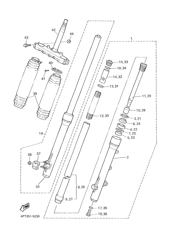

Коллеги, подскажите следующее:
1. хочу заказать сальники вилки (XT600E 2000 год.) это деталь 4 и 22 так?
они парой идут в пакетике или поштучно?
2. Пыльники поштучно или парами идут? это какая деталь на схеме?
3. втулки направляющие тоже нужны? или не обязательно? (пробез 30 тыс) какая деталь?
Fomust
Сообщений: 199
2763 дня назад
Пыльники 6.24
FZX
FZX
Сальник 4.22
Направляйки за такой пробег не должны износится.
Можно не разбирая перья поменять сальники и пыльники, иначе придется мастерить ключик хитрый для внутренней гайки.

я обычно просто артикул беру с мегазипа, а потом вбиваю в экзист или еще лучше в эмекс.... получается что сальники где-то около тысячи... только вот незнаю пара там или одна штука....

Сальники и пыльники по две штуки надо, т.е. один номер - это одна штука. Надо две поз.4 и две поз 6 заказывать. В мегазипе если ткнуть на позицию он показывает сколько деталей необходимо.

SuperLaz, на видяхе полная разборка, с выбиванием сальника пером, бушинг при этом обдирается обычно. Гайку с нижнего торца он отвернул без придерживания внутри, или повезло или это другая конструкция (мотик то не хт600).
Я предложил выковырять сальники не выбивая пером (шилом, саморезом, не повреждая зеркало). Это не просто, но можно. Внутрянка вилки промывается при этом и заливается новое масло. Этот способ подходит при точной уверенности, что не надо менять бушинги. Делал так сам два раза, результат порадовал.
