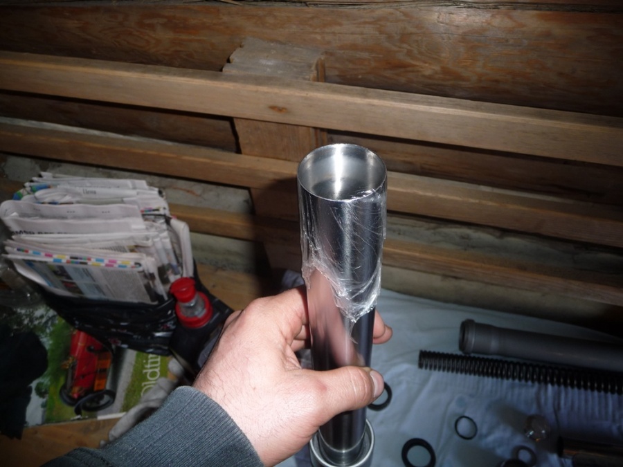

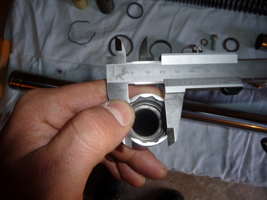

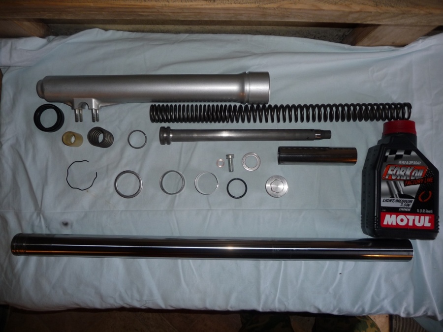

FZX:Сальник 4.22 Направляйки за такой пробег не должны износится. Можно не разбирая перья поменять сальники и пыльники, иначе придется мастерить ключик хитрый для внутренней гайки. Я никогда не заказывал колодки, звезды, пыльники с сальниками по каталогу оригинальному. Есть полно неоригинала, обычно комплектом. В Питере это добро в наличии в магазине есть. Если собиретесь изготавливать ключик хитрый, то пригодится  Я делал его из квадратного профиля 22х22, взятого от какой-то из ножек старого стула ;) Добавлено спустя 10 минутДля запрессовки сальника и пыльника использовал пластиковую трубу подходящего размера, предварительно замотав острую кромку пера пленкой, чтобы не повредить рабочии кромки сальника и пыльника...

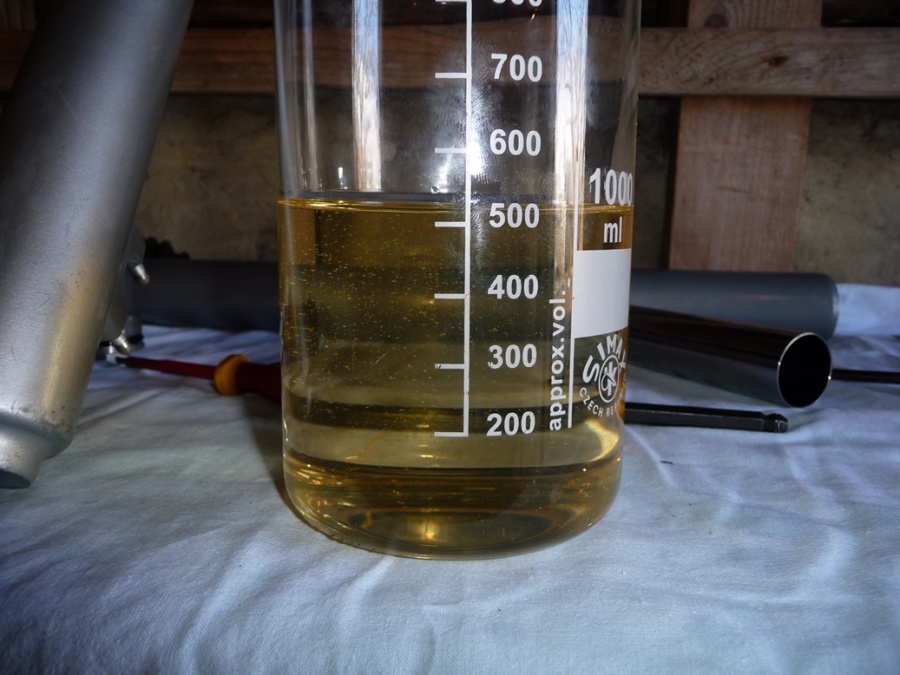

Масло заливал вязкостью 7,5W по 520-530мл в каждое перо (после заливки масла необходимо прокачать каждое из перьев в ручную несколько раз). Выбрал вязкость 7,5W специально для зимниго Медведя-Шатуна 2015г. ;)) Хотя в этом году быле совсем не холодно! При летней эксплуатации 10W!

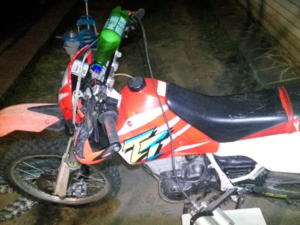

Махнул я масло без разбора,слил через нижние регуляторы отбоя,залил через винты сброса воздуха,пришлось смостырить приспособу. Трубка от вд 40 бутылка насос
