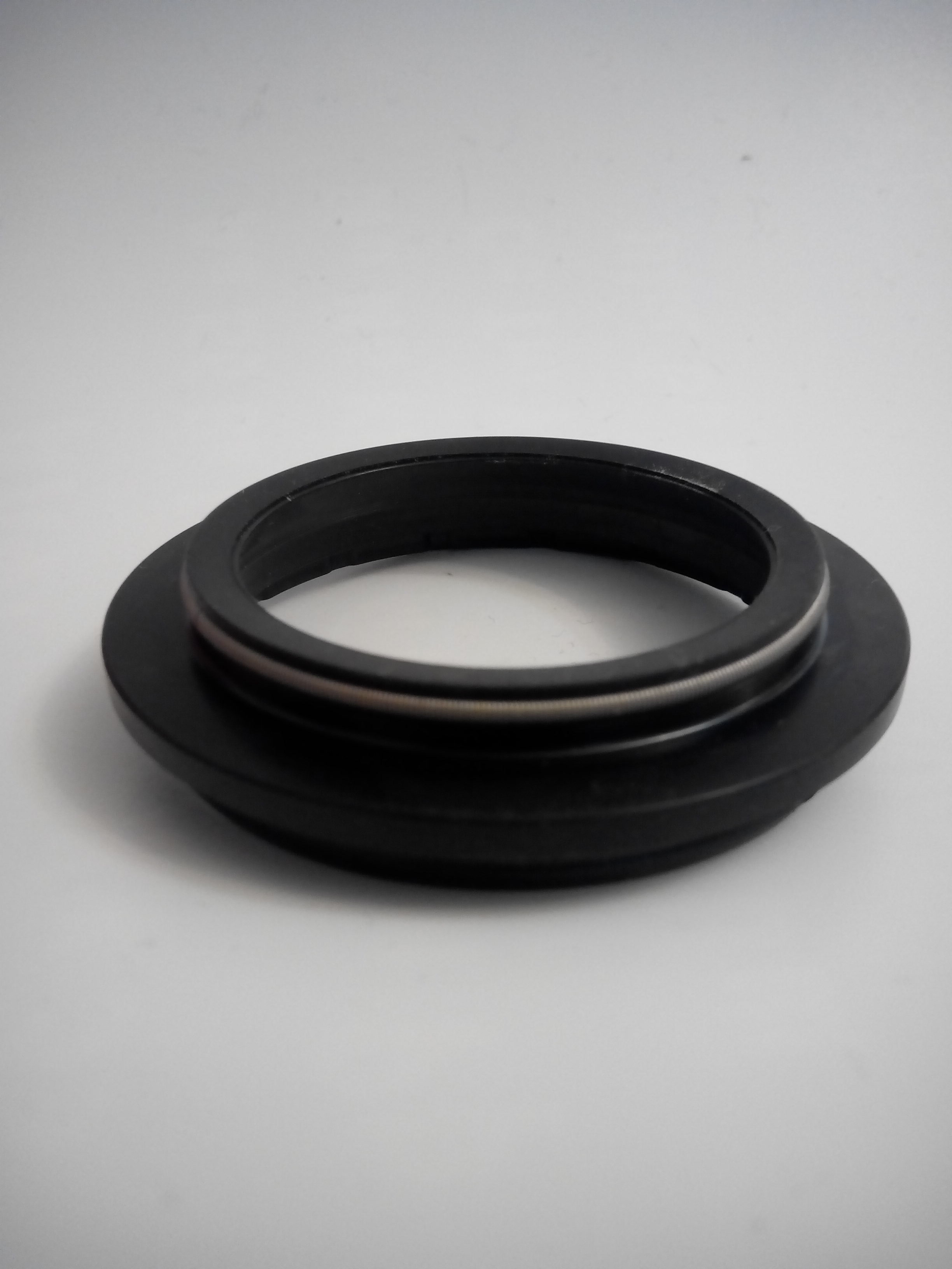

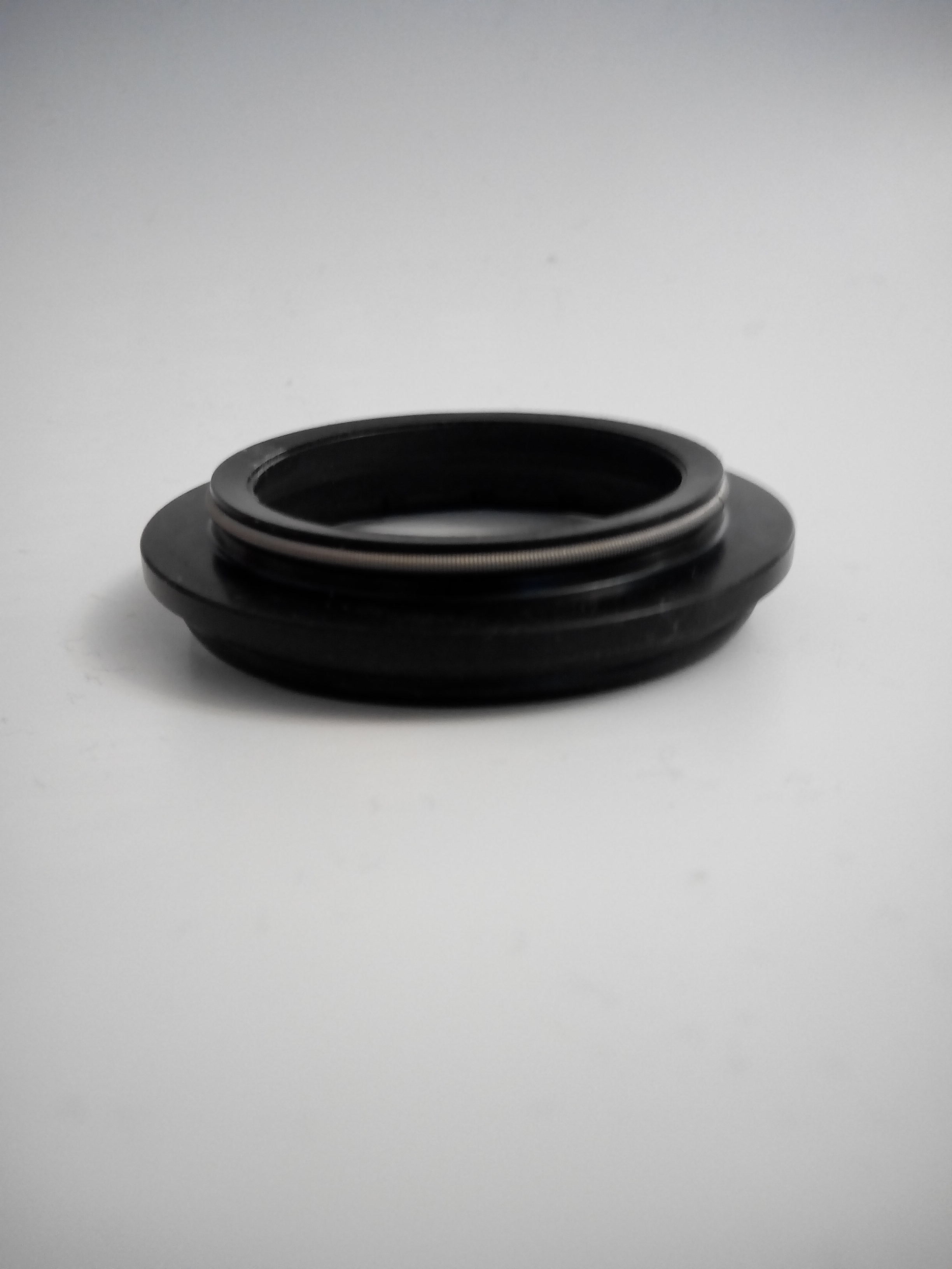

Кто-нибудь уставливал такие пыльники? Идут как замена оригинальных

M G: Кто-нибудь уставливал такие пыльники? Идут как замена оригинальных У нас пыльник ставится вплотную к сальнику (внутрь в стакан), сверху стопорное кольцо. Здесь же видна ступенька, которая характерна для внешнего пыльника, поэтому я сомневаюсь, что эти пыльники будут заменой. |

Да, это внешний пыльник.Если уставить сальник без внутреннего пыльника, будет ли сальник плотно стоять или будет ходить вверх-вниз(между стопорным кольцом(пружиной) и выступами ,,стакана")

тыб модель мота написал, с какой вилкой?
у меня (вилка не перевертыш) именно такие стоят, а сальник еще нужно умудриться запихнуть между отливом и стопором. там неебический натяг стопорного на сальник.Добавлено спустя 2 минутынегде там сальнику телепаться Редактировалось: 1 раз (Последний: 28 мая 2016 в 10:49)
