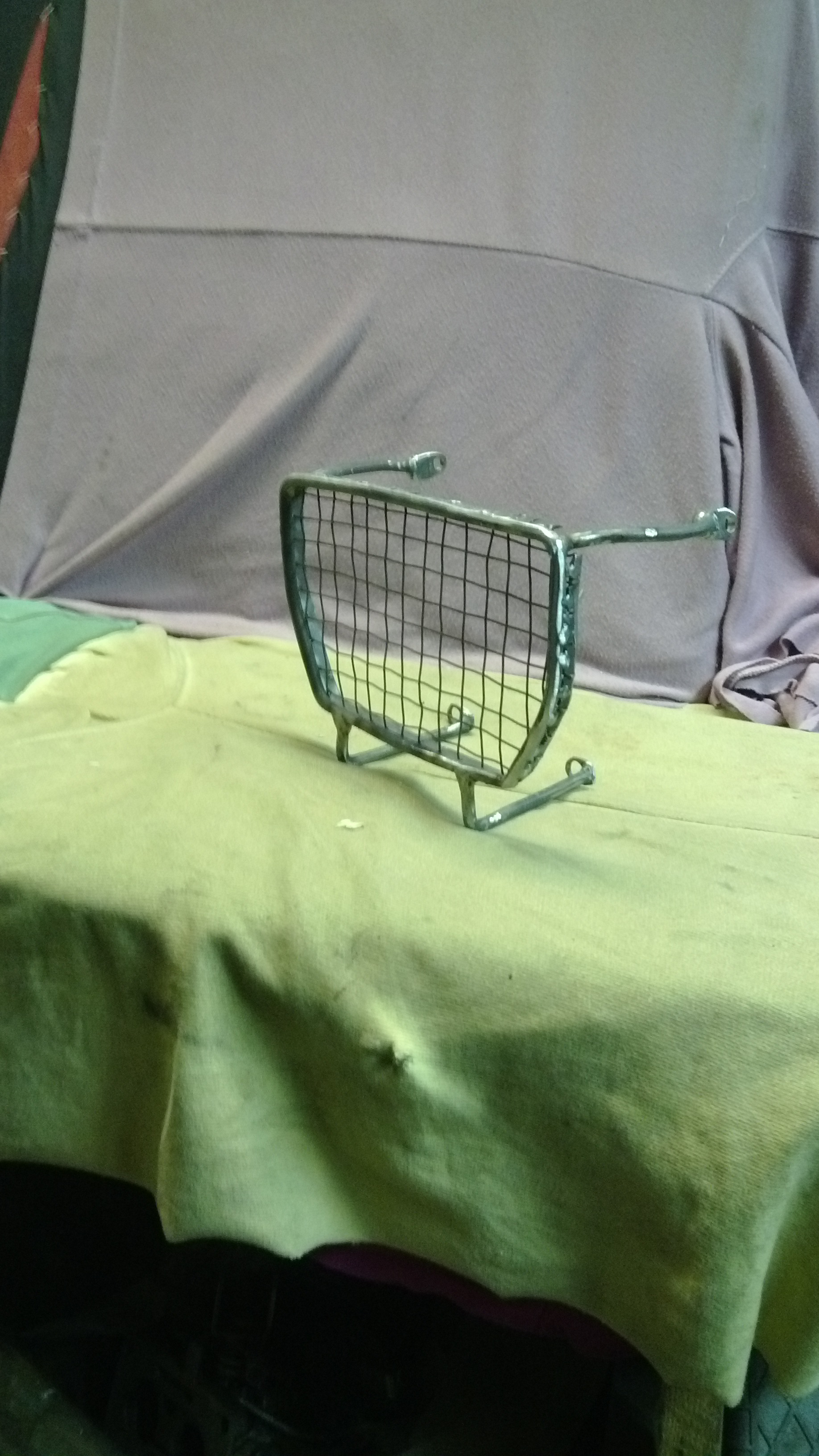

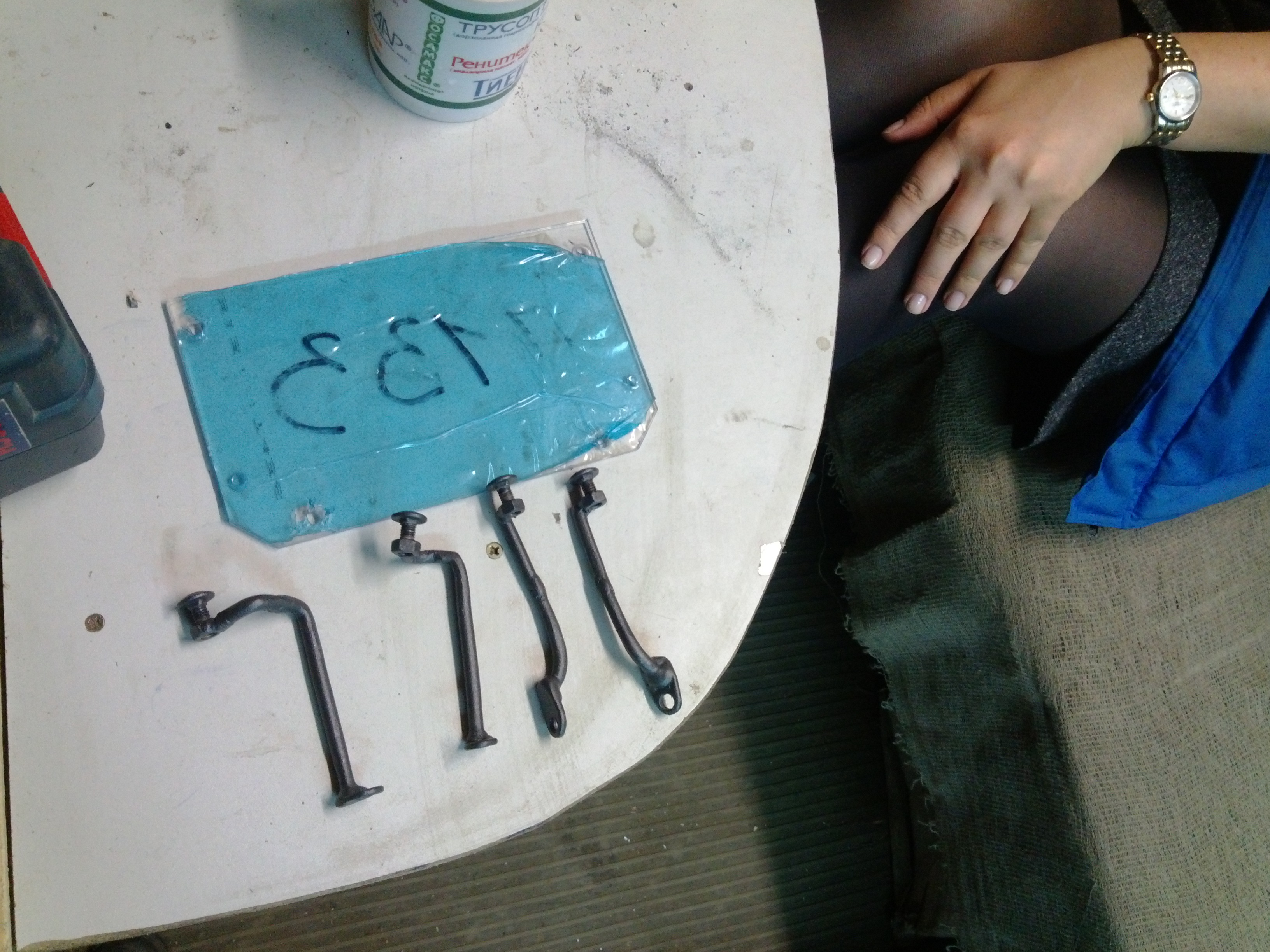

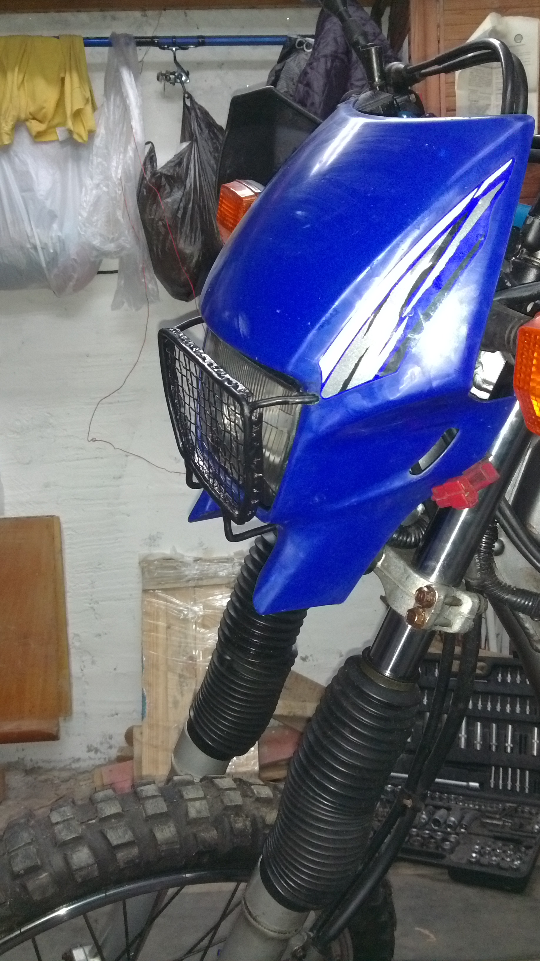

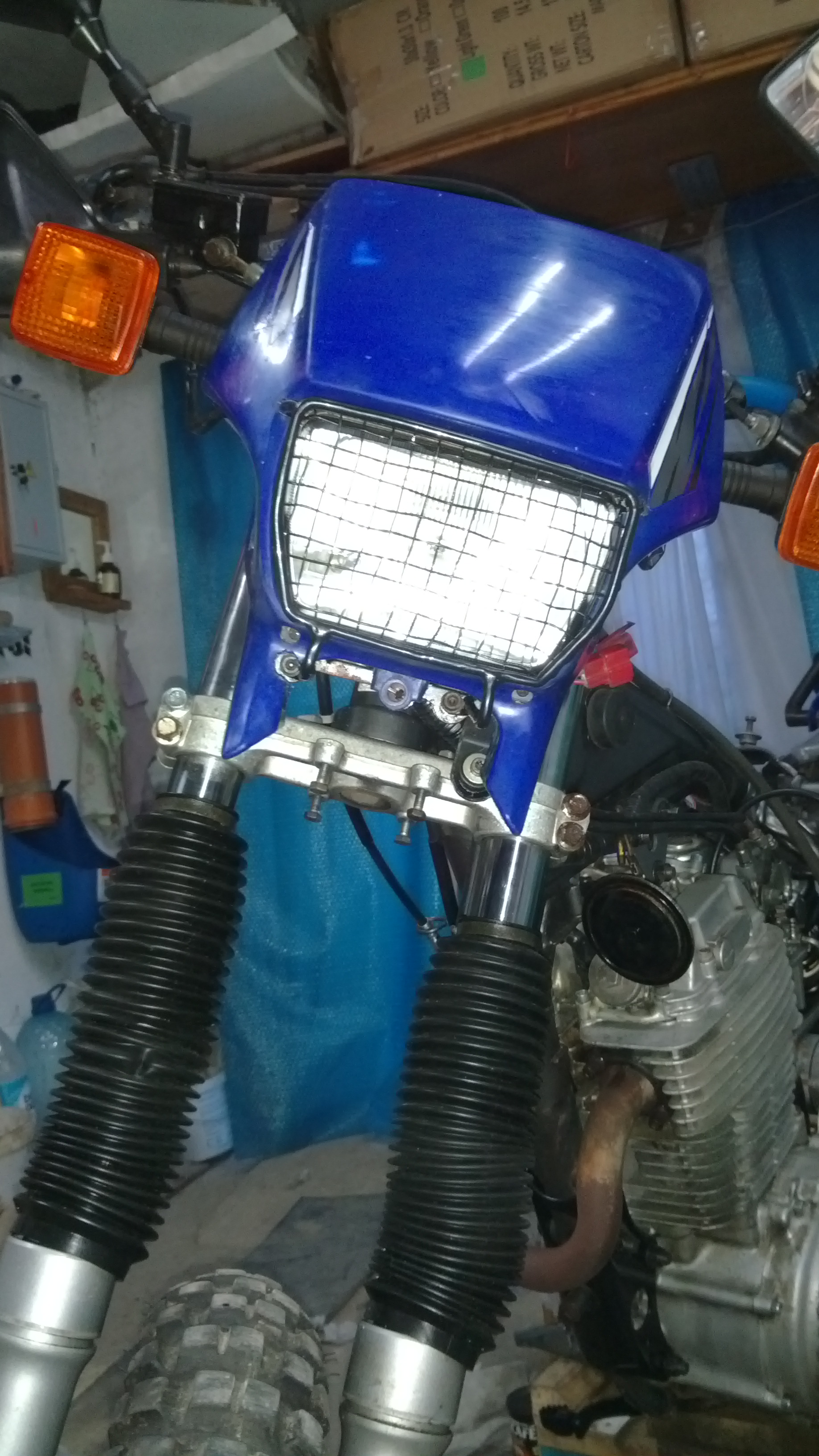

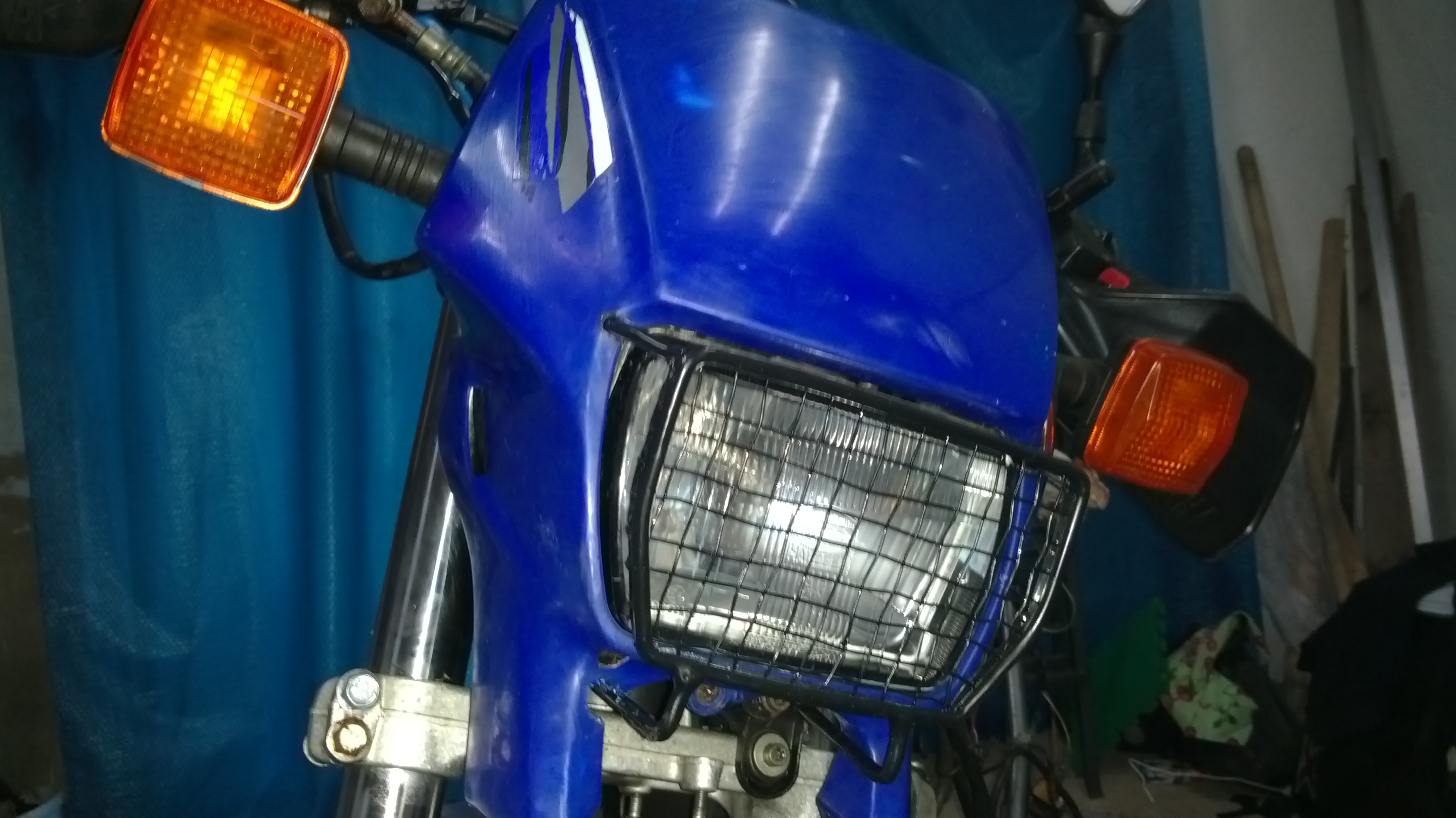

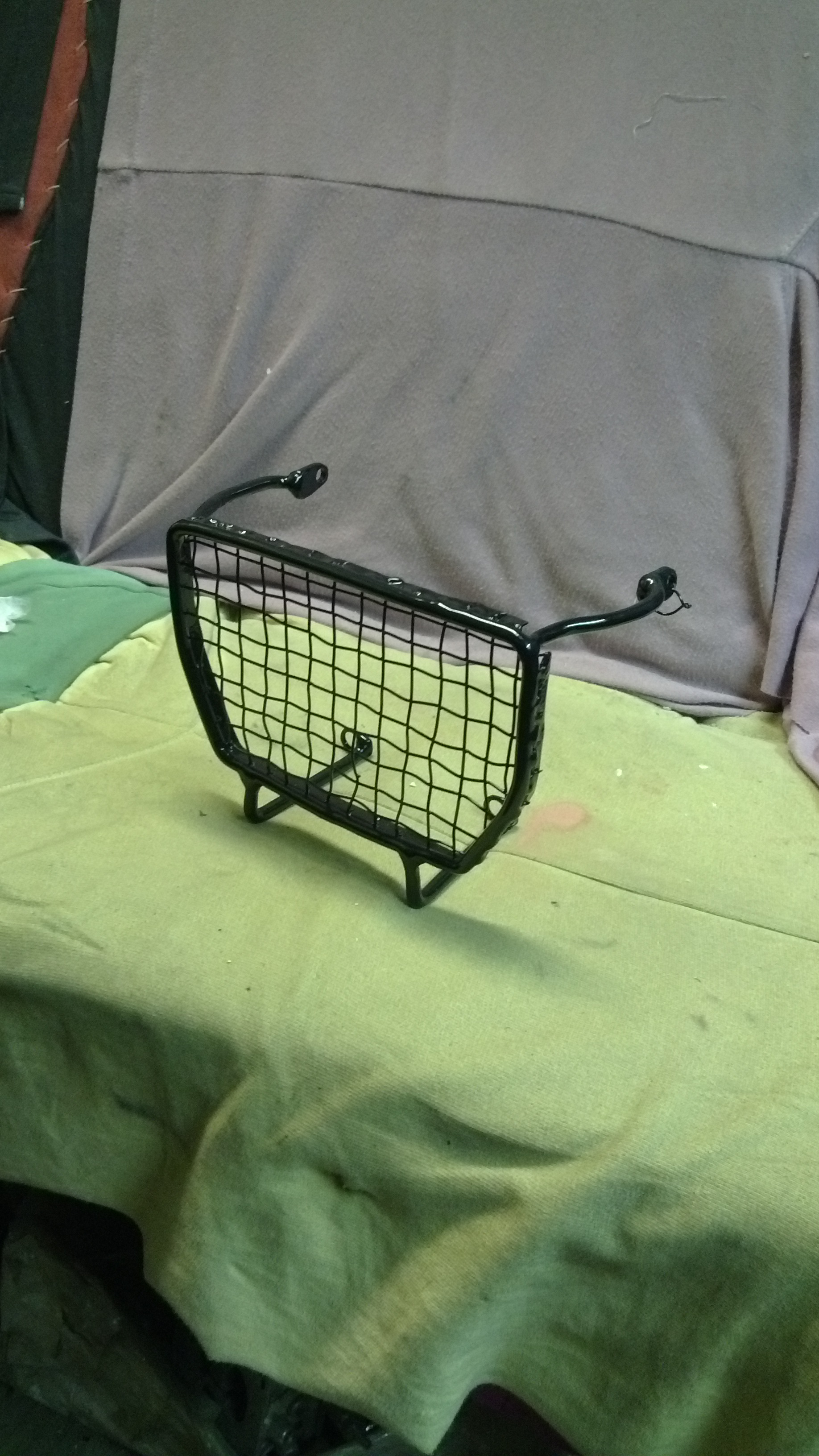

Пока делать нечего (на дворе - 20) smoke и долго нет ремкомплекта на тормозные суппорта от exist sad , решил слепить защиту фары решетчатую. Может кому поможет чем. Потом хочу поставить круглую от Явы с бугелем.

Sasa, фару на ХТ очень трудно разбить, но может и пригодится девайс.

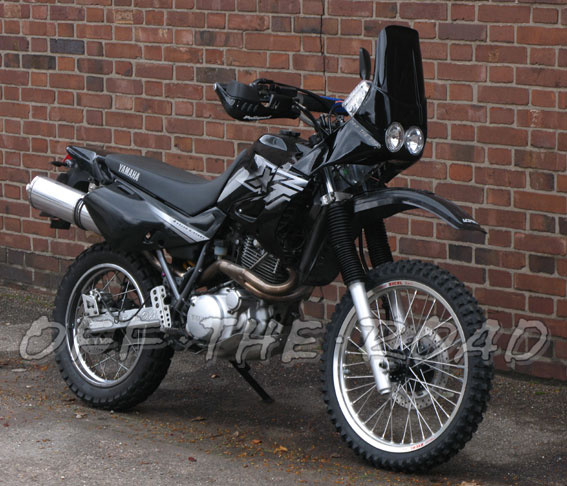

Про круглую фару, я вот сейчас вот такую варю:
Добавлено спустя 4 минутыРабота не закончена, планирую внедрить защитную дугу по периметру, приборку из люминьки (Вапор, лампы контрольные, тумблеры допоборудования), может щиток из пластика ветроотбойный вырежу и прикручу.
Донор - непонятный допсвет от внедорожника, найденный мною в луже в глухих лесах - трофей smile Бюджет данного мероприятия - пачка электродов.

А почему решил без бугеля делать? Я думаю фару крепить к бугелю, а потом его самого к перьям. Только у меня фара "явовская", немного массивная и стекло на ней некрасивое. Да и крепление ободка там надо как-то дорабатывать, а то держится вверху на соплях.

Ага, бугель завтра приварю, покажу конструкцию. Я не стал напрямую к бугелю крепить фару, дабы при ударе бугель не сворачивал фару.

Sasa, ИМХО - эта защита вряд ли спасет от камешков, и фару проблема протереть от налипшей мошкары.

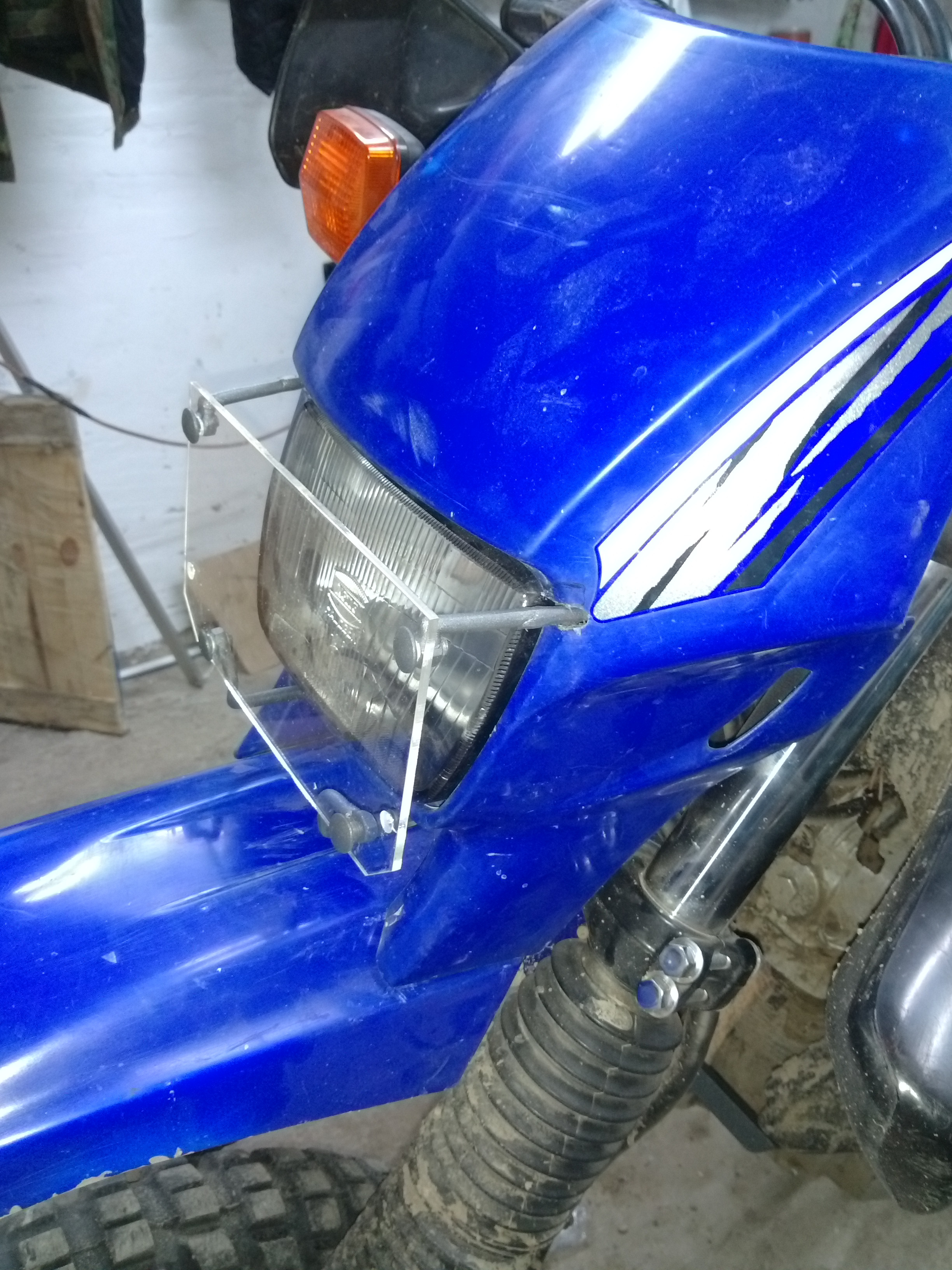

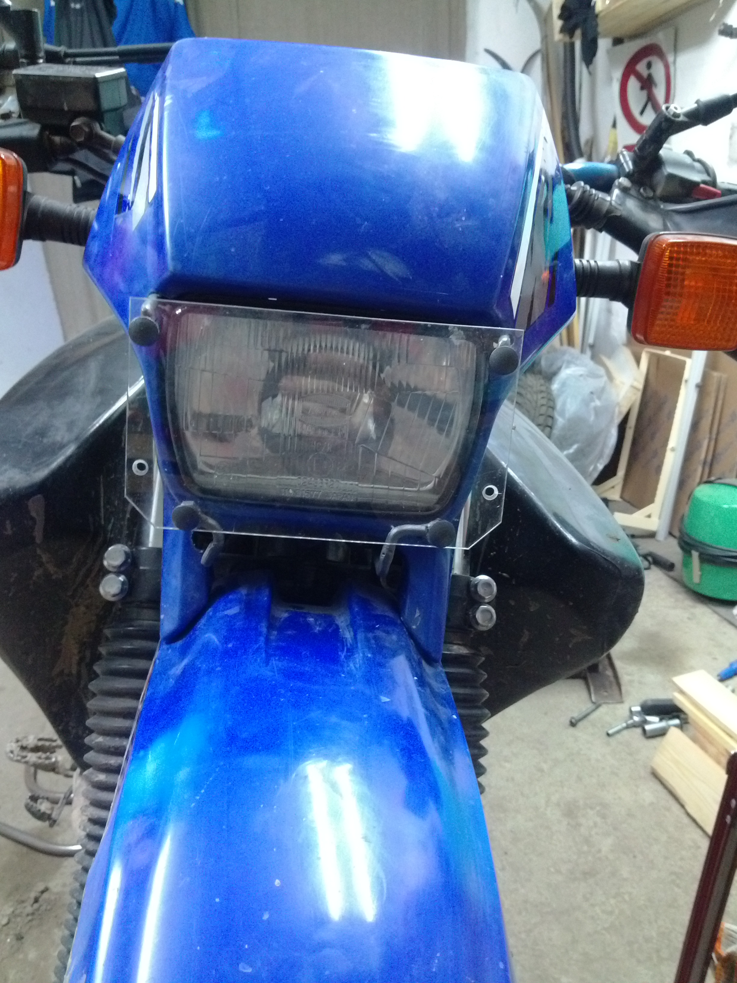

Переделал защиту, потому что показалось, что сетчатая тяжеловата...
