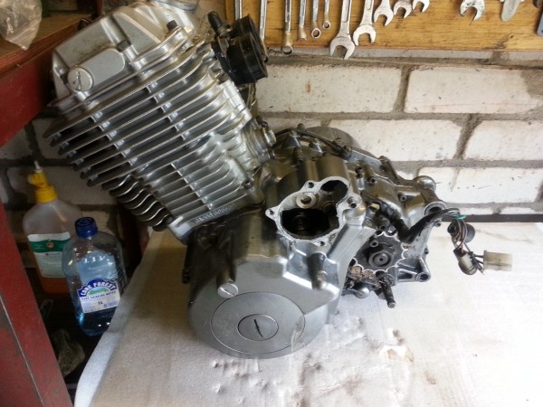

Всем привет!!!!!!
Вот я и приступил к разбирательству...
СОВЕТ ВСЕМ ТЕМ, КТО БУДЕТ ВОЗИТЬСЯ СО СНЯТЫМ МОТОРОМ - СДЕЛАЙТЕ СТАНИНУ ДЛЯ МОТОРА, ЭТО НЕ СЛОЖНО!!! Возиться с мотором, подкладывая брусочки занятие крайне изнуряющее...пример подставки можно подглядеть здесьhttp://www.youtube.com/watch?v=eNc04a6kXSc

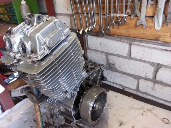

Разбор начал с поршневой
Метки ГРМ на месте!!!
На натяжителе осталось в запасе еще 8 щелчков (из 17 ) - цепь остается, еще походит.

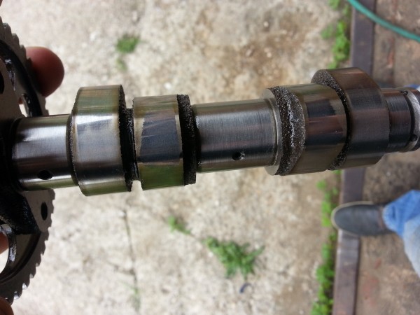

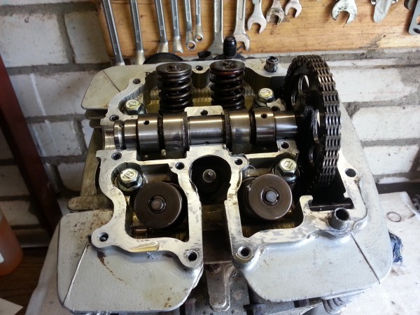

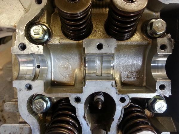

Снимаю крышку распредвала

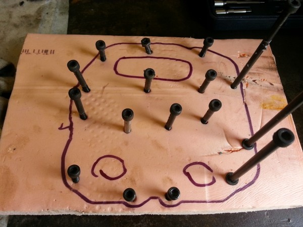

Чтобы не прое-ть расположение болтов делаю так))
Повсюду болтаются следы силиконового герметика. По виду распредвал бодрый, без явных задиров, промерю позже точным инструментом

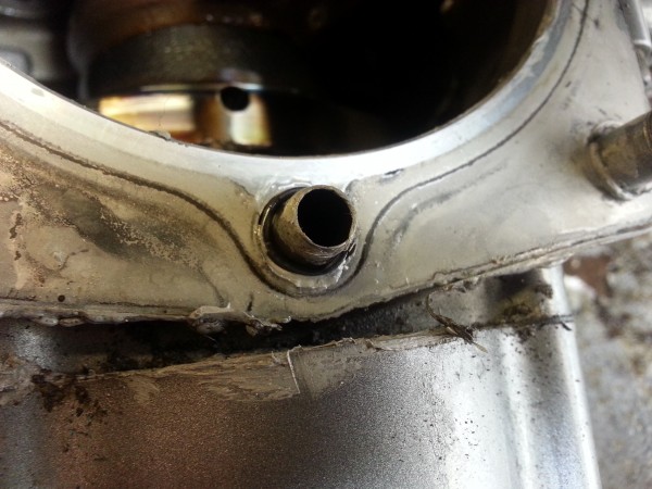

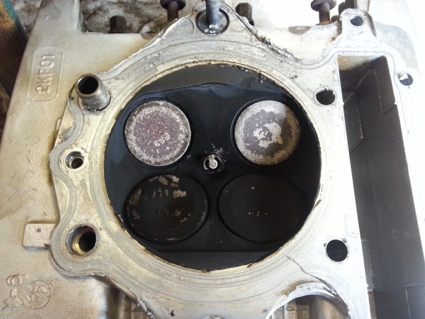

Начал скидывать ГЦ
Никаких аномалий пока кроме обилия силиконового герметика.....ГЕРМЕТИК ВЕЗДЕ!!!!

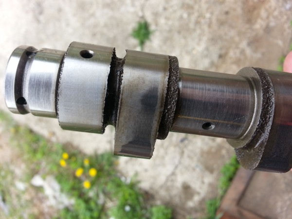

Маслоканал - и на внутренней поверхности канала герметик...

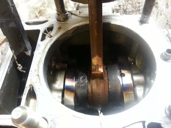

А вот и то, о чем говорил предыдущий владелец, когда упоминал встречу балансира с коленвалом. Ожидал найти здесь нечто более ужасное, но на деле кроме изменения цвета поверхности следов не нашел.

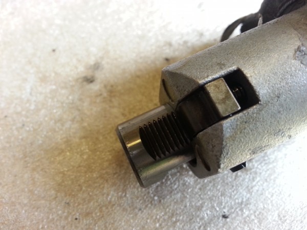

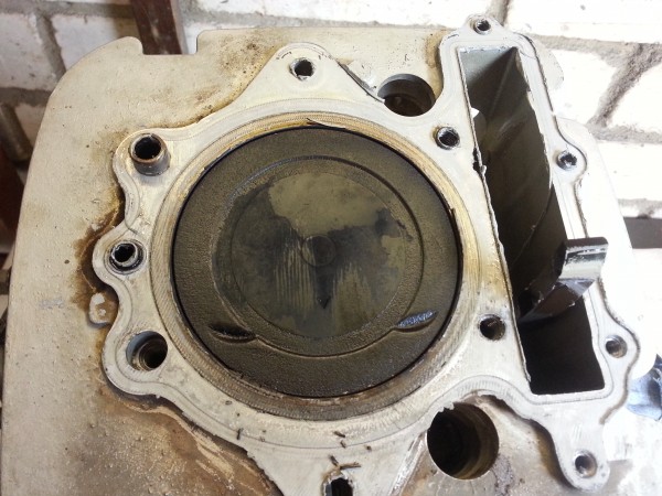

Поршень снял для ревизии, померил колечки:
- 1-е кольцо, зазор 0.5 мм, вне допуска - на помойку
- 2-е кольцо, зазор 0.6 мм, вне допуска - туда же
- маслосъемное кольцо по инерции с выводами на помойку))

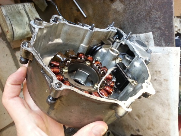

Осмотр показал, что с этой стороны все в норме (полость картера). Ну и по традиции сиськи от силиконового герметика...
Далее снял маслопровод, идущий от крышки сцепления к центру картера. Решил промыть-продуть его притягивающие болты, один продулся норм, а вот второй как то неохотно. Спустя некоторое время выковырял оттуда кусок герметика, хорошее начало.....

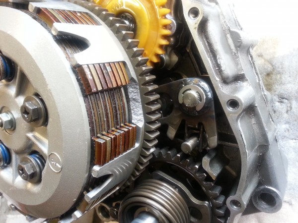

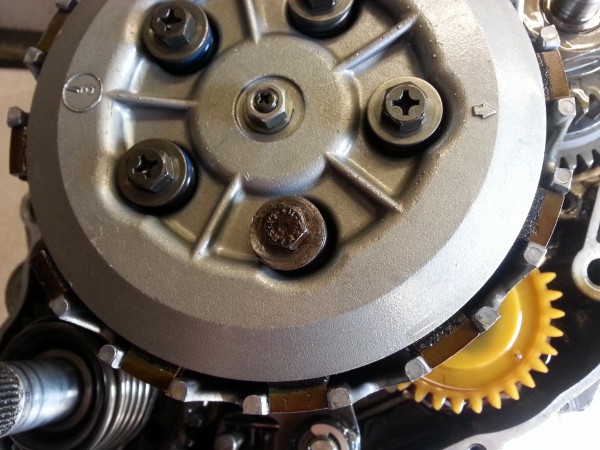

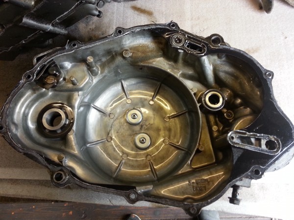

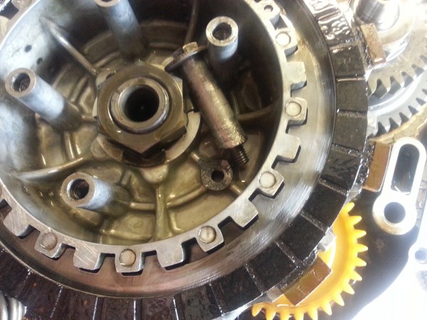

Снял крышку
Ну вот и первые попутные находки - отломан лепесток корзины сцепления
Откручиваю 5 болтов корзины сцепления, один из которых нештатный (штатный болт отсюда стоял на крышке распредвала stuk ) и обнаруживаю такое чудо инженерной мысли))
Скорее всего предыдущий владелец просто неаккуратно разобрал, как то не похоже на то чтобы лепестки просто так отваливались...
Корзину и внутреннюю муфту - в заказ.
Снял корзину, вал кика, пром шестерню, маслонасос.

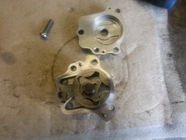

Вскрыл насос с целью проверки зазоров и аномалий, все в допусках, малое кольцо маслонасоса имеет неглубокие риски по рабочей части, такие же и на ответной поверхности корпуса
