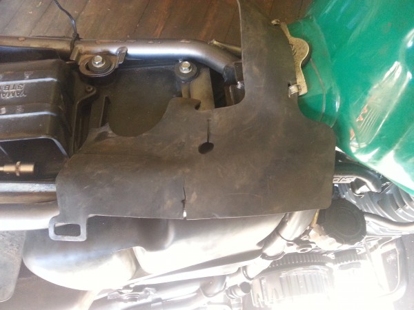

Резиновая подложка у бака, как она должна в итоге стоять?
XT 600K 1994 3TB

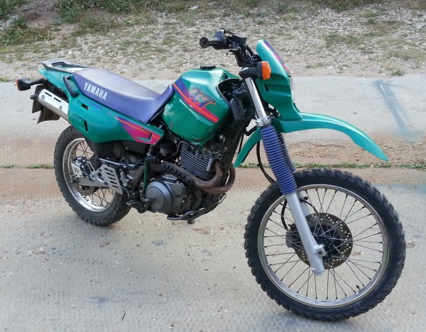

Ну вот и все! Ремонт, сборка и доводки были завершены 30 июля.
Теперь обкатка в пару тысяч километров.
Первый пуск прошел по традиции с первого "пиха" ногой, мотор работает ровно без выпендрежества. На данный момент успел прокатиться пару раз, накатав чуть более 250 км. Рабочая температура масла при передвижении по трассе со скоростью 90-100 км/ч составляет 117 градусов (по щупу-термометру). За бортом около 30 градусов. Залил на обкатку MOTUL 15W50 300V, далее будет использоваться "Моторэкс".
