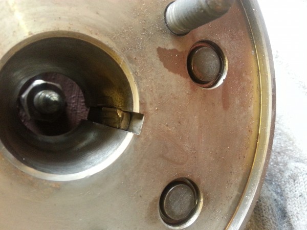

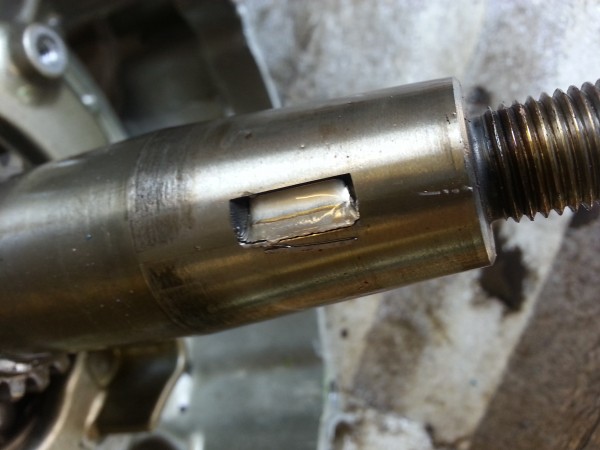

Маховик еле удалось стащить с посадочного места на коленвале, причина видна на фото

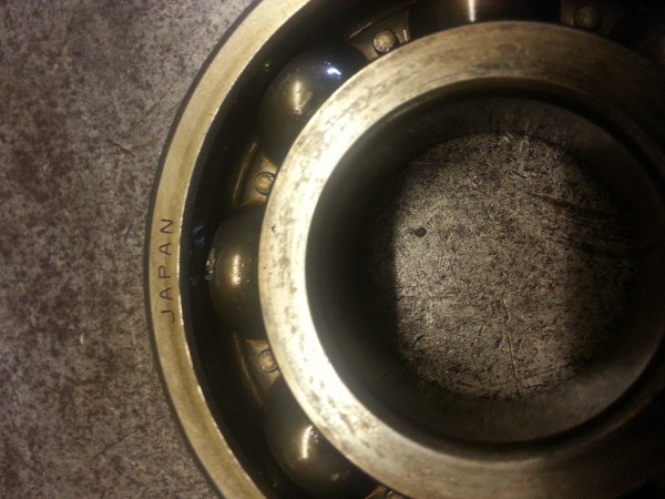

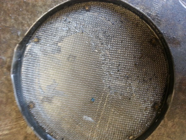

Вскрыл маслозаборник, на фото не очень видно,что отвалившийся герметик забил половину площади сетки На сепараторе правого подшипника имеется повреждение от первоначальной неисправности, но его в помойку так или иначе, внутренняя обойма просажена Редактировалось: 1 раз (Последний: 28 мая 2014 в 09:54)

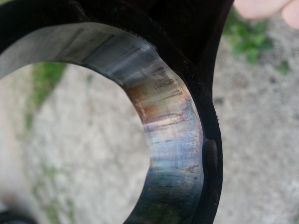

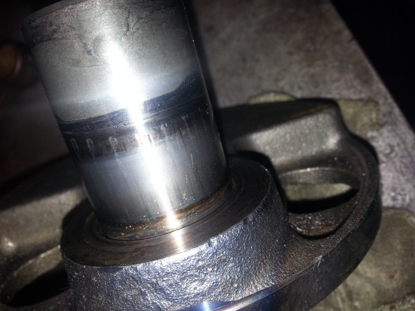

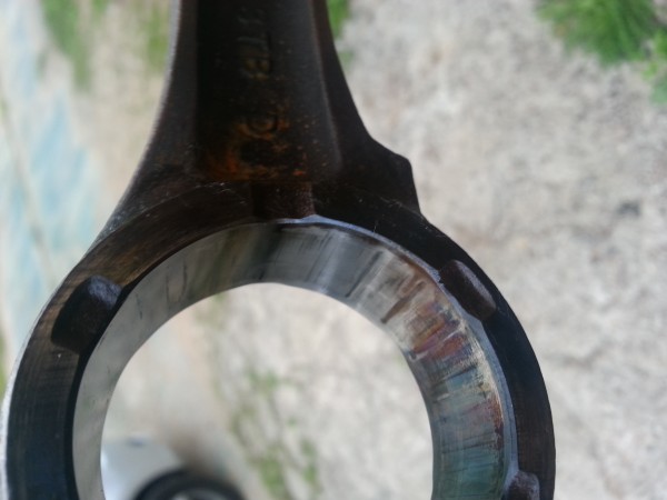

Разобрал старый коленвал, как видно на фото-иголки подшипника отпечатались на нижней головке шатуна и на пальце коленвала. В масляное голодание как то с трудом верится. Причиной дикой вибрации оказалось сбитое зажигание (шпонку зализало и момент опережнния зажигания стал еще больше) и вполне возможно что наклеп в нижней головке шатуна появился по той же причине или в совокупности с ударом об балансир.Добавлено спустя 10 минут

Ak-Baital: Промерил наше колено - те же 7мм,зазора быть не должно, шестерня напресовывается резьбовым съемником, если посадка шпонки разбита, то пробуй подгонять паз и переточи- подгони шпонку с большего размера, если будет люфт - разобьет по новой Ак-Ба, ты прав в том что зазора и люфтов быть не должно, на новое колено с небольшим натягом вошла новая шпонка и шестерни от руки не удалось установить, так как был небольшой натяг.. XT 600K 1994 3TB
