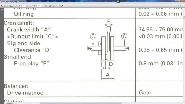

Yama: Токарь-легировщик - очень редкая специальность и чтоб он накосячил его надо еще родить,выучить и выпустить ! Такой профессии конечно же нет)) Есть тот кто точит и есть тот кто занимается хромированием. Шатун перемещается по пальцу колена с затруднением. Упоминаемый в мануале параметр "F" равен нулю, что говорит о зажатии в подшипнике. Ессно, вскрытие покажет, а замеры закрепят выводы. Редактировалось: 1 раз (Последний: 15 мая 2014 в 11:30)

Yama: Cлава,если ты говоришь о размере между щеками вала,то тут только две причины невращения шатуна вокруг пальца. 1 - вал собирался скорее всего кондитером или сапожником,которые его видели в первый раз,а до этого каленвалом просто обзывали пьяного соседа,лишенного прав на два года. 2 - подшипник сгорел,т.к. его надо бы было иногда и помазать,но это показалось хозяину не обязательным. Он знал,что мот купит Славка и взамен поездки к туркам не удушится на новый вал. Видимо старый хозэ был неплохим психологом... Параметр о котором я упоминал не есть параметр о котором "предполагаешь" ты. Для исключения недопонимания, мой уточняющий друг, к сообщению приложена вырезка из мануала. Мот брался за небольшую сумму, с запасом на ремонт. Когда брал его, то уже понимал что надо колоть двигло и ковыряться с ним. Брался он у знакомого одного знакомого. Если говорить о том, душит ли жаба за счет на запчасти - нет все равно выгоднее получается.XT 600K 1994 3TB

Человек в данный момент, занимается установкой цилиндра, так что с фоткой... Удивляет другое, почему ты мне не веришь? Я же предельно понятно все написал, если дашь зазор между шестеренкой и подшипником, то первое время будет зудеть цепь, пока ее не разобьет, идем дальше: оригинальный подшипник сидит с натягом, иначе просто разбивает цапфу со временем, потом будут проблемы с запуском тк. из за биения цапфы в подшипнике датчик не "ловит" маховик. Подшипники такие, применяются на очень большом количестве Ямаховских моторов,мне товарищ их привозил, с доставкой около 50уе за штуку. То, что у Славы заедает шатун, подтверждает то, что говорил Yama насчет смазки, может просто рискнуть и заказать вал с Ебея?

По поводу зазора между звездой и подшипником - б/у колено ХТ550, зазор в этом месте 0,7 мм. Только что померял. На истину в последней инстанции не претендую, может это и неправильно. Но что есть - то есть.
