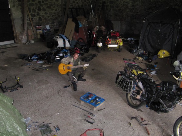

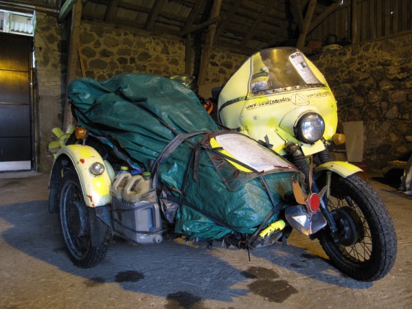

Информация для следящих за темой ( если такие есть). Толик сегодня утром добрался до меня, ИЖ стоит под крышей моего сарая. Посидели-потрещали и Толик отправился на автовокзал, перегонит из Риги Тенере. И тогда займёмся сращиванием с ней коляски.
Вот фото чудо-ИЖа.

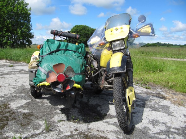

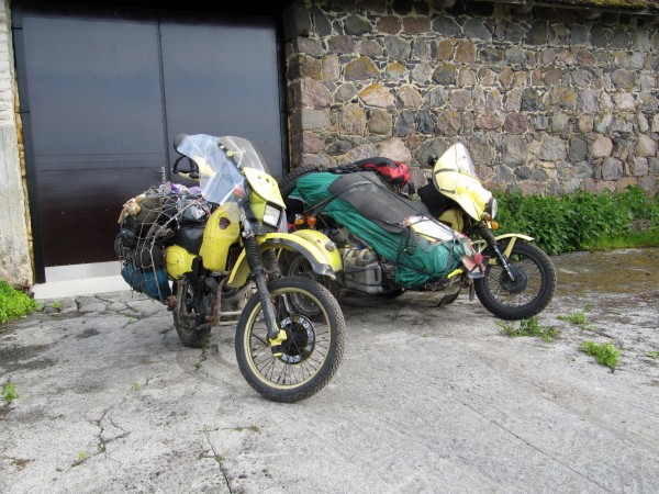

Вчера закончили с подрамником и приладили коляску к Тенере. Пробные ночные заезды ( несмотря на дождь было невтерпёж smile ) показали отличный результат. Утренние только подтвердили это.
Во избежание лишних вопросов при пересечении границы коляску вернули на ИЖ, из города для перегона был вызван мой друг и в семь вечера странная процессия выехала в сторону Нарвы.
Будем надеяться на позитивные новости...
Sasa
Что за большой ветровик на ХТ?Добавлено спустя 1 минутуИ защита рычагов на руле

Sasa, эти вопросы наверное к хозяину... Он с Тенере в Нарве, Иж уже на российской территории. Из общения с Анатолием понял, что ему важен функционал, а не внешний вид. " Чем грубее, тем прикольней!" smile Ветровик из туристической пенки и мягкого, неломкого пластика. Защита рычагов из согнутых труб. Интересный вариант соединения труб между собой. Никакой сварки, просто обмотка сначала резиновой полосой из камер, затем изолентой ( тканевой и обычной), на некоторых выступающих участках закреплена строительная пенка и дешёвые наколенники/налокотники для скейтбордистов. При ударе эта конструкция играет, поглощая энергию удара и не передавая её на раму, затем возвращается в исходное положение. Выглядит очень стрёмно, но отрабатывает "на ура".

С этим пропеллером получилась прикольная штука... - Еду и слышу скрежет такой непонятный.. слушаю... откуда-то спереди.. впечатление такое что ролики коренные на шатуне на коленвалу шумят.. размышляю, что шум какой-то странный, разбитый шатун немного по другому шумит.. остановился.. погазовал - нет шума.. - еду дальше.. периодически шумит, начинаю думать, что может-быть, подшипники в переднем колесе /ибо эти подшипники прошли уже 3й раз Россию, и хотя я их и смазываю перед поездкой, но может шарики устали, ибо они металлические)))/ и надо купить в Старой Руссе /через которую и ехал/
И вот играю в Старой Руссе на рыночке уличном, - узнал где подшипники можно купить, и тут подъехал Алексей /вечером он мне встретился в городе с женой и ребёнком/он собирает и реставрирует и ездит на Явах.../
Ну и тут встретился на рынке... - Я рассказал что мол подшипник наверное разваливается - вот куплю и переставлю.. - Он мне, мол есть у меня подшипники..)) и уехал за ними... Через некоторое время подъехал парень, Олег, на V максе - и привёз подшипники... - Предложил у него в гараже переставить.. - Приехали, подомкратил Ижачка.. колесо не шатается)) - снял на всякий случай, подшипники не устали, в литоле, всё нормально, набил смазки для порядка.. поставил обратно. Олегу говорю что подшипники в идеале, мол спасибо, бери обратно подшипники - а он, смеётся, мол пригодятся... Короче, спасибо так же Алексею с Олегом за помощь, бензин..
И вот еду и там вот скрипит, и я размышляю, что наверное всё-таки странный звук из мотора, масло проверил - есть масло, может сепаратор развалился?... - и тут останавливаюсь на перекур, и ветер так хорошо дует и пропеллер крутится и я курю и слышу что мотор то не работает, а скрип издаёт пропеллер, ибо крутился он от ветра в России от Благи и в Германии больше года около дома стоял мотик и пропеллеры крутились, и тут уже тоже.. и подшипники устали...
И сейчас там новые подшипники и они не скрипят а пропеллеры крутятся и веселят людей и мне тоже прикольно ехать... - а коленвал крутит исправно все шестерёнки и колёса едут туда куда надо.. - И на скорости 60 км в час я размышляю, что это не последнее мотопутешествие на Ижачке ибо ехать на нём прикольно и весело. И потом Ишачок я реставрирую и куда-либо на нём поеду.. а в это путешествие надо мне побыстрее в Благу, ибо там меня ждут и куча дел необходимых тоже там дожидаются...
