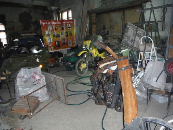

в общем мотоцикл растаможен - Фёдором из Пскова, за все дела ему заплатил.. - на территории Эстонии его остановили и предъявили предъяву, что мол ХТ Тенеру мою могут забрать, типа судебное дело моё вступило в силу.. - На что был получен ответ, что мот ему продан мной давно уже, до решения суда, и техпаспорт у него и все дела.. блаблабла... - и мот не мой, а его жены.. - И предъява полиции не сработала.. Техосмотр в Пскове прошёл/Лада Центр/, 120 рубликов вышло. - Страховщики Росгосстраха навязывали 600 рубликов техосмотр... Страховка осаго у них была за 3500рубчиков((( и ещё вместе с техосмотром 600 руб.. и ещё страхованием жизни и здоровья скокатотамМногочЁтослишком))).. - и потом только.. регистрация в ГИБДД 1500 на меня. чЁтамногАидитенафиг))) - Нашёл другую страх-компанию "Альфа" ул.Льва Толстого 3 Псков - /это может кому инфа пригодится в Пскове/ 1600 страховка - на год/без навязывания всякой хрени забот о моём здоровье/. - итого 1600+120+регистрация+номера 1500 ГИБДД. .. В общем съездил в мотоклуб Позитивная Механика к Позитивным людям, присоединил коляску к сваренному нами с Андреем подрамнику.. тут же проверил на переворот при поворотах, - /супер/ - выехал на дорогу - прогнал 70-80-90-100... идёт как по линейке никуда не тянет))) - хотел уезжать уже, посетовал на то что вожу много лишнего багажа который никак не мог отправить в Благу, и мол, в Нижнем мне сказали что есть Желдорэкспедиция.. - Ребята сказали что в Пскове есть "Желдорэкспедиция." - На следующий день поехал и отправил багажом вещи - вышло 31 кг тюк. - Приехал в клуб попрощаться и заметил, что забыл отправить с багажом моноколесо /купил сыну любимой/ - ну значит моноколесо проедет со мной по России. - и это означает что Мальчонка как подрастёт и будет ездить на мотоцикле - то он проедет по России, и вообще куда захочет))) - ..и этот вес не лишний на коляске - на седло я вешаю запасной мотошлем/ - Ижика договорился оставить в Клубе на время /потом приеду и реставрирую его - дело несложное/. - Прибрал две 10ти/литр канистры от антифриза, с ухватистой ручкой - в качестве наливных гантелей для тренировок в дороге.. В общем, попрощался там, поблагодарил ребят за оказанную помощь.. И выехал на Питер. Ну что сказать? Андрей, всё супер мы сделали/сварили - немного неаккуратно сварено - но времени было мало.. /кстати напишу здесь чтоб не забыть - вчера как раз говорили на эту тему, что у вас дегустировал самогонку которую Андрей делает - и он упомянул про /кедровые орехи - как буду в Тайшете играть на рынке то вспомню и вышлю - там есть.../напиши ему чтоб адрес дал своей эл-почты, чтоб адрес дал, куда выслать- или свой напиши. В общем, ЭнДураТенера идёт отлично, во всём диапазоне обормотов - на трассе иду в основном 80-90 - на обгонах до 120 кратко - и потом снова 90. - Управляемость идеальная на всех скоростях. Пропеллеры крутятся, колокольчики, звёздочки, свечки, чайник, болтаются и звенят и веселят людей))))))))))))))) - Сегодня поеду в Питере на Апраксинские торговые ряды - там куплю запасную камеру/люблю иметь 2 в запас/ - на запасном 21ом там у меня есть камера - на 18тую шину, буду брать ижевскую камеру. - Изоленту надо взять, клеммы папымамы и сделать повороты и свет на коляске. Потом поеду поиграю музыку около реки, - где Храм /где Кутузов похоронен/ - и послезавтра выезжаю на Благу, через Москву, Сергиев Посад, Переславль - потом Нижний, Саранск - Ижевск... ... ... Блага. В общем - так кратко я тут расписал - ибо уже надо сейчас собираться, поеду купитьчтонадо+ заработатьнабензинжрачку Владимир; - "Тесен мир, однако." - Точно:)- Андрей говорил мне, что может тебе позвонить насчёт информации по растаможке, но я уже тогда с человеком договорился - и так получилось всё правильно - ибо если-б я сам этим занялся то мог бы потерять мотоцикл и уже бы на сумму штрафа что мне присудили, а я отказался платить - в турме пребывал:))) - а так вышло всё нормально. Думаю что в следующий приезд в Псков, пересечёмся:))) В общем всем всех исполнений сбыч мечт и хороших путешествий без поломок:))) фотки потом помещу когда будет время - и свой комп - тут на этом компе я только печатать могу несколько музык оставлю http://nadeljaew.narod.ru/kelnkonzert_motokross.mp3 http://saibis.narod.ru/mikazokotuka.mp3 http://saibis.narod.ru/pjazollomoto.mp3 http://saibis.narod.ru/serdzenatrotuare.mp3 не относись к жизни серьёзно живыми из неё нам все равно не выбраться... Но...

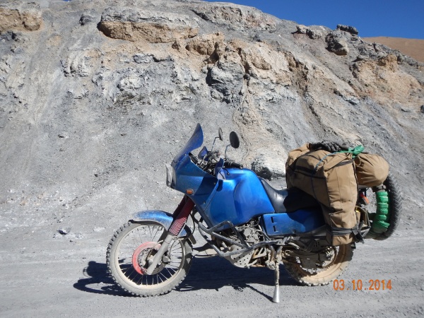

Это я обшибся - не у Казанского я играл а у Спаса на крови - там канал и мостик - и я играл немного дальше. Такой я знаток Питера))) В общем Всем привет - Тут я пишу сейчас из Ижевского мотоклуба Винг 18. Все разошлись и я тут на компе немного завис. Еду завтра в центр Ижевска - играю уличный концерт около рынка, и еду дальше через Чайковский - на Сарану, Красноуфимск по красивой офигенно дороге - потом на Екатеринбург и далее на Благу. Заработки неплохие - Тенера идёт с коляской просто отлично, 90 средняя на трассе - на обгонах до 100 или чуть более - бензин ест в пределах от 6ти по ровной трассе, до 7ми литров, ибо много тут горок затяжных - и коляска парусит сильно. Тут хочу спросить вот по какой теме, если кто-то в курсе, то напишите что и как... В общем у меня есть запасная цепь 525, задняя звезда, и ведущая на 14 зубьев. - Ведущая сейчас у меня 15 зубов стоит. Мотик идёт на ней просто отлично - коляску везёт легко и ненапряжно.. - но передняя звезда скоро уже кончится.. /цепь и задняя звезда ещё хорошие/ - и - можно поставить 14 - но - тогда на 90 крейсерских я буду уже идти на повышенных обормотах - а это для мотоцикла и не надо - ибо и на 15ти идёт хорошо и без напряга. Тут я сегодня на эту тему разговаривал, что могу взять от какого-либо мотика с 520 цепью - 15 зубовую звездочку - с любым отверстием и шлицами на вал, выточить на токарном станке внутреннюю часть, а со своей со сточенными зубьями сточить до диаметра отверстия - и прессовую посадку - запресовываешь, и там на станке выводишь плоскость, чтоб биения не было, .. прихватываешь сваркой и потом аккуратно обвариваешь - это я уже многократно проделывал ещё в юности в мотоклубе, когда звездочек не было с нужными шлицами и под разные кроссовые трассы звёздочки разные ставили /пока не освоил фрезерный станок и сам стал делать любые/ Но тут мне один байкер посоветовал поискать в каталогах - exist.ru - И чтоб знакомый какой, с города по дороге где буду ехать - выписал мне /сказал что в течении недели присылают/- и я приеду и деньги ему отдам за родную 15 зубовую звезду... и не надо мне времени терять на лишние замороки. - И что-то я никак не могу врубиться как это всё делается на этом exist.ru - Может кто либо пользовался этим сайтом или как ещё это можно сделать на каком другом сайте? - Как выписать - и приходит ли в течении недели, как он сказал? /если больше срок - то буду колхозить/ Там на моей звезде на ХТ 600 Z 1jv 1987 года, крупный внутренний шлиц. Если это так, что в течении недели можно получить - то я позвоню в Барнаул другу и попрошу выписать звезду - как раз там и буду через неделю. В общем если кто в курсе, что и как - напишите не относись к жизни серьёзно живыми из неё нам все равно не выбраться... Но...

FZX: у Спаса на крови - там канал и мостик Экзист обещает доставку в Барнаул за 5 дней с момента оплаты, 690 руб. Так что реально Приветствую - С новым годом поздравляю Там играл я с другой стороны этого Храма - там мостик где музыканты играют. Там встретил своего старого знакомого музыканта - он диск мне свой подарил. В следующий раз когда буду в Питере, тогда свои диски так же ему подарю. А со звездой вышло вот что. Купил я в Ижевске 2 штуки с мелкими шлицами. - Оказывается, на моём моте стоит такая звезда, с мелкими шлицами а по мануалу который у меня, с широкими... И когда я в Тюмени делал ступицу -то открутил звезду, чтоб переделать.. и обнаружил что у меня есть 2 запасные-взятые в Ижевске - а на 14 потом я переделаю - дело несложное- токарка сварка. - да и я сам тут сейчас в Благе, могу в субботу воскресенье у шефа спросить поработать на станках, и самому сделать мне можно звезду. В общем новая уже стоит, есть запасная ведущие - а задняя звезда 520 ещё много пройдёт - и 525 есть Редактировалось: 1 раз (Последний: 1 января 2015 в 10:15)
