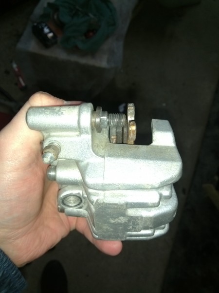

Всем Привет!
Ребята подскажите чем заменить рабочий тормозной цилиндр( хт600к, 92г.в.),Взял конструктор а цилиндра нет,бывший хозяин продал .Заранее спасибо! |

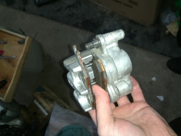

борода27: Блин думал все написал выложи фотку вилки ...посмотрю мож что подскажу цилиндрик задний |

Подскажите, что за деталь должна накручиватьс яна резьбу эту... в интернете не могу разобраться, там мелко нарисовано по деталировкам.
#30 - 25 декабря 2013, среда
Сообщений: 42
Украина,г.Коломыя
3279 дней назад
Sasa: Супорт какой-зад,перед?Подскажите, что за деталь должна накручиватьс яна резьбу эту... в интернете не могу разобраться, там мелко нарисовано по деталировкам. |
