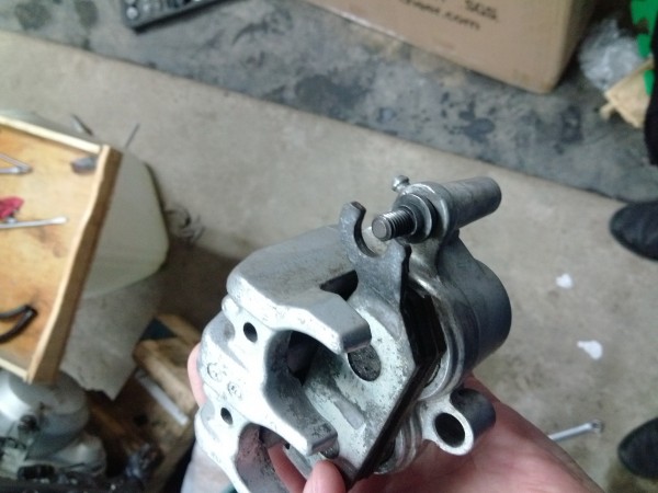

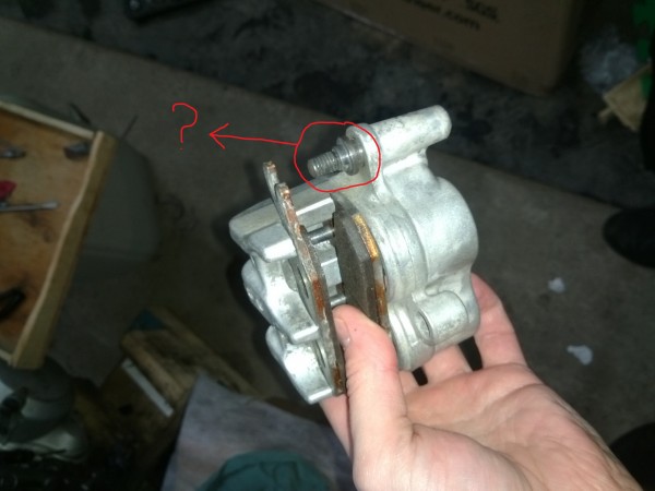

Sasa:Подскажите, что за деталь должна накручиваться на резьбу эту... На эту резьбу накручивается цилиндр ( ключ под внутренний шестигранник), он фиксирует шток в креплении суппорта к стакану передней вилки. Цилиндрик это служит и направляющей для внутренней колодки ( круглая проточка на колодке на фото слева вверху) Само крепление - фактически пластина... делал такую самодельную ( для диска большего размера и другой вилки). Если интересно, фотку закину.

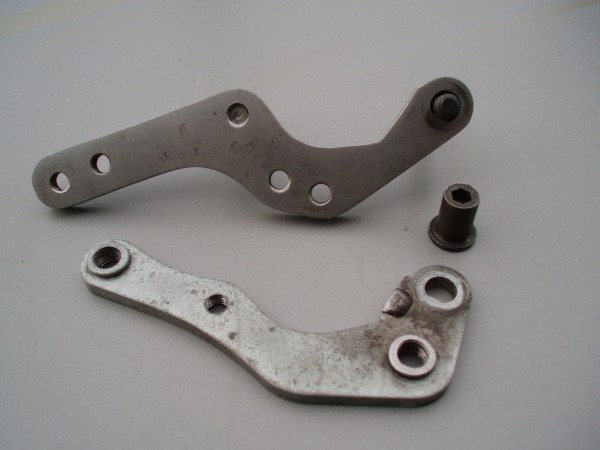

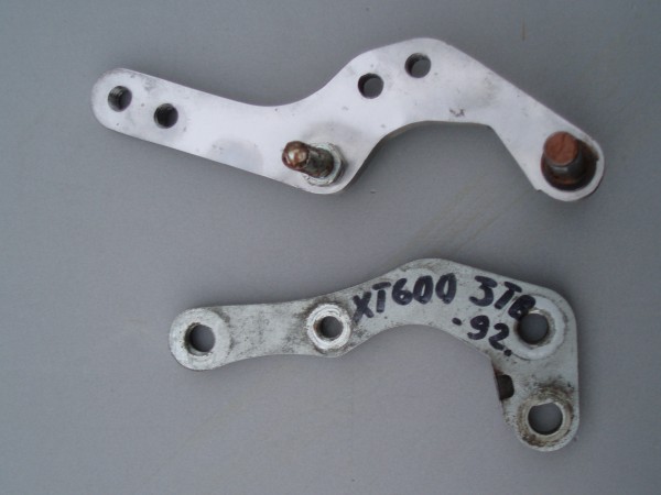

Sasa:Забрось, пожалуйста, фотку. Вот оригинальная и самодельная пластины. Толщина самодельной - 7 мм. Я сделал два варианта крепёжных отверстий для двух размеров тормозного диска. По форме отличается от оригинала - делал для перевёртыша от ТТ600. Обрати внимание на форму отверстия для штока - оно с фиксацией от проворачивания штока в пластине. Размеры цилиндрика/направляющей для колодки: общая высота 19 мм ( высота "ступеньки" 2 мм + 17 мм), диаметры 12мм и 16,5мм, резьба М8, внутренний шестигранник 6 мм.
Поскольку тебе нужен оригинал, то самый простой вариант - снять шаблон у кого-нибудь из знакомых с зимующего мота.

"общая высота 19 мм ( высота "ступеньки" 2 мм + 17 мм), диаметры 12мм и 16,5мм, резьба М8, внутренний шестигранник 6 мм." - вот что мне нужно) Спасибо! Будем точить! Добавлено спустя 1 минутуУ нас в Беларуси эндуро не распространены, а ХТ 600 - тем более) Так что снять шаблон не раельно

Sasa:Так что снять шаблон не раельно А мот какого года? Я могу снять шаблон со своего 92г.в. - того, что на фото. Потом отсканировать и на мыло закинуть, например. Предполагаю, что на новых моделях с бОльшим диаметром диска, эта пластина такая же. У них отличаются уши крепления на стакане вилки - они немного длинее.

Добавлено спустя 1 минутуandroid, мне не пластина нужна, а сама эта втулка, что накручивается на резьбу. Добавлено спустя 3 минуты
#38 - 25 декабря 2013, среда
Sasa:мне не пластина нужна, а сама эта втулка Тогда вообще никаких проблем. Для токаря - плёвое дело. Кстати, вместо внутреннего шестигранника можно просто просверлить цилиндрик перпендикулярно его оси и закрутить воротком, посадив на фиксатор резьбы.

А без него совсем плохо тормоза работают? Прост у меня его не было, когда купил.
#40 - 26 декабря 2013, четверг
Sasa, он фиксирует в крепёжной пластине один из штоков, по которым плавающая скоба двигается. Заодно и служит направляющей для внутренней колодки. О его необходимости суди сам...  Скорее всего он просто открутился. Я не зря про фиксатор резьбы написал - с тормозами шутки могут дорого обойтись.
