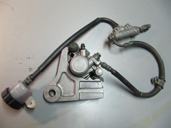

android: Так кажется. Передний орионовский - такой как у Ямахи передний. Если присмотришься внимательно к заднему ямаховскому, то увидишь, что направляющие расположены по-другому ( "зеркально"). Т.е. передний орионовский и задний ямаховский НЕвзаимозаменяемы. Ну и конечно крепления другие ( даже на XT и XTZ они отличаются). Вот фото заднего суппорта XTZ660 - направляющие аналогичны заднему ХТ600, но не такие как у переднего ямаховского и орионовского.
Да я вижу это.Но с виду они одинаковы,а если взять и перекрутить направляющие? Просто у меня рама супорта есть ,резьбы под направляющие смотрю одинаковые,растояние между ними ,от центра до центра - 85мм. Нашел обяву в Украине о продаже тормозной системы от Ориона(за не дорого)  ,списался с продавцом, он замерил ,оказывается растояние между шпильками тоже 85 мм.Вот и думаю брать или не брать. Камрад если у Вас есть супорта - перед и зад ,не могли бы Вы ,конечно если Вам это не трудно посмотреть имеет ли право на жизнь моя идея. С ув.

У меня под рукой только задний ямаховский. Расстояние между центрами направляющих 84 мм ( проверь у своего, точно ли 85), резьба одинаковая - М8. Орионовский в 30 км от меня, в городском гараже на Орионе - сразу померять не могу. Но думаю, что затея сработает.Добавлено спустя 6 минутКстати, даже на фото видно, что ниппели для прокачки переднего и заднего суппортов расположены немного по-разному. Но вроде проблем с прокачкой возникнуть не должно.

Да перемерял штангенциркулем ровно 84мм. Спасибо! но тут мне пишут на другом форуме будто Орионовский супорт хорошо работает только на полке прокачка фигня ,я когда то на КТМ не мог прокачать тормоза пока не снял супорт ,и не перевернул его

Сегодня был в городском гараже, померял орионовский суппорт. Так же 84мм. Ниппель для прокачки тоже находится в верхней точке - просто будет направлен чуть вперёд ( у заднего ямаховского строго вверх). Так что неудобств при прокачке не будет.

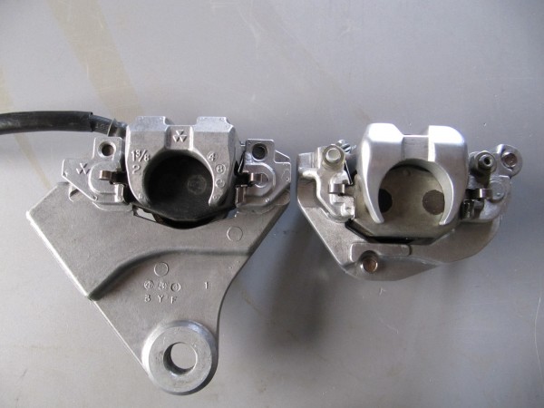

Кстати, ижевские колодки немного отличаются по форме, хотя посадка в суппорт такая же. Видимо и передние "однопоршневые" ямаховские отличаются от задних. Скорее всего, связано с разными размерами дисков. Колодки или ижевские доработать по форме скобы придётся, или ямаховские ставить. Вот вид суппортов со внутренней стороны -

android: Кстати, ижевские колодки немного отличаются по форме, хотя посадка в суппорт такая же. Видимо и передние "однопоршневые" ямаховские отличаются от задних. Скорее всего, связано с разными размерами дисков. Колодки или ижевские доработать по форме скобы придётся, или ямаховские ставить. Вот вид суппортов со внутренней стороны -
Мне кажется или шпильки на Ижевском толще чем на Ямаховском? Колодки онозначно возьму Ямаха.
#70 - 31 января 2014, пятница
Satok:Мне кажется или шпильки на Ижевском толще чем на Ямаховском? М8. Просто ижевские вкручиваются и контрятся гайкой. Наружу торчат - потому и кажется.

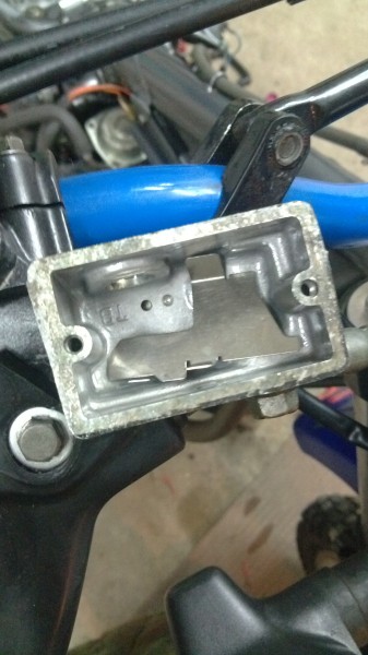

Не пойму, что за пластинка лежит в бачке переднего тормоза? В мануале не нашел..
#75 - 1 марта 2014, суббота
У меня эта пластинка не лежит, а стоит враспорку между стенками. Думаю, чтобы тормозуха не особо бултыхалась при трясучке - чтобы воздух случайно в систему не попал.
