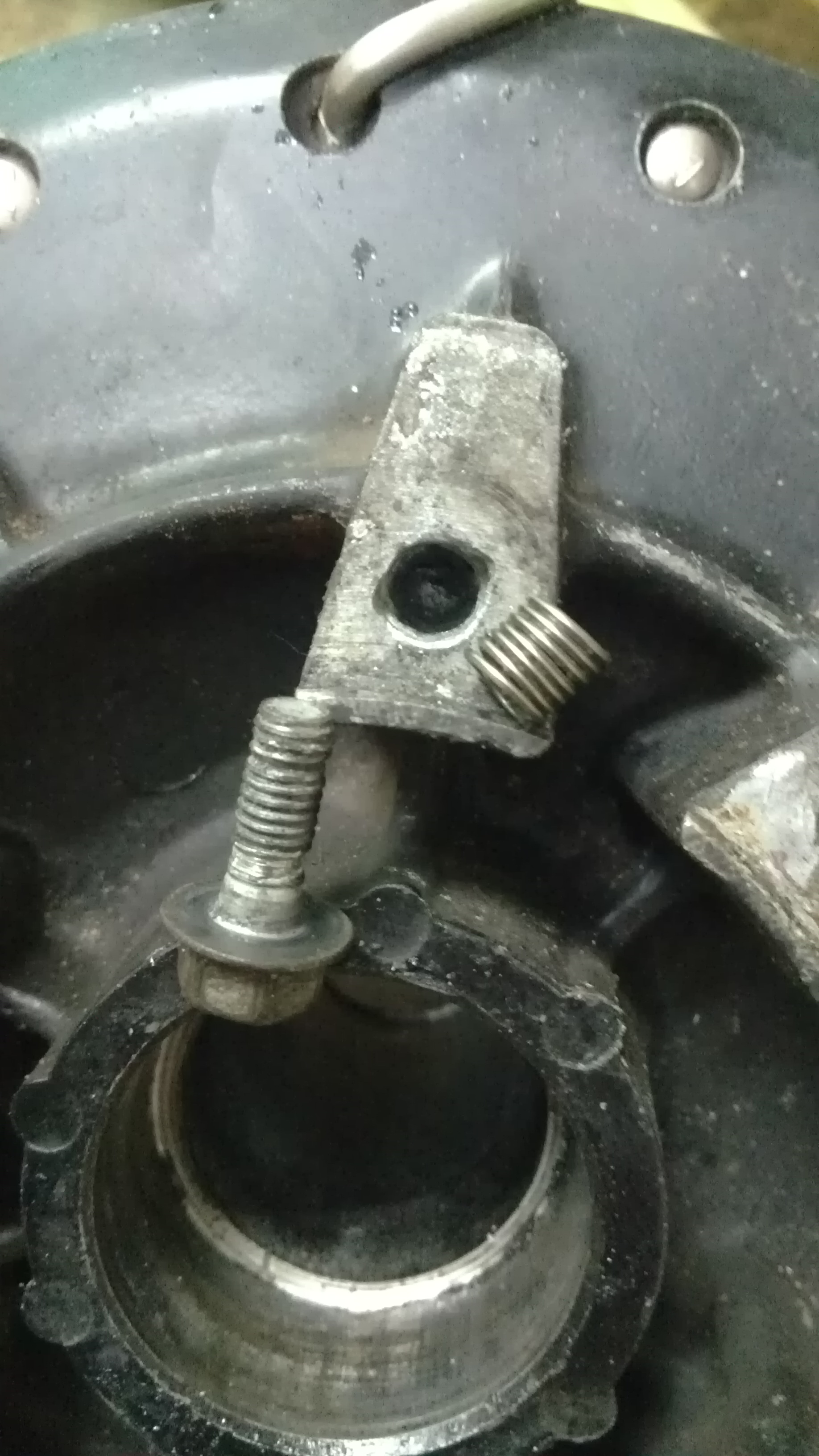

моя хт-ха пришла с диском ржавым и с бороздами от колодок (тормозили уже стертыми колодками металл по металлу). Мне его проточили на станке и я его поставил. Размер был уже ниже допуска, поэтому я заказал новый. КОгда впервый раз прокатился на нем на малой скорости, то диск стал бить в лапку тормоза. Сегодня, когда снимал его, увидел болт с сорванной резьбой и пружинку внутри... Может из-за нее диск плохо встал и стал бить? И что за пружинка? Для компенсации резбы это нормально? Может мне там нарезать новую резьбу на 8?Добавлено спустя 1 минуту_______________________________________ Прикрепленные файлы:

Sasa: Вполне. Довольно распространённый способ лечения сорванной резьбы в алюминии ( и не только). Нагугли helicoil - сразу всё поймёшь.И что за пружинка? Для компенсации резбы это нормально? Я не "скАчу"...!

Да на ебеее подобного добра валом. Просто Helicoil эту тему протолкнули, вот я и ответил на вопрос, что за пружинка.
