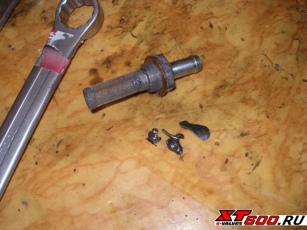

Привет всем.
Звездочку успешно открутил :) Теперь новая проблема, не могу выкрутить из рамы масляный фильтр, тоже гайка тугая. |

9ijiyhb: Таже фигня, оставил проблему до весны. Купил хорошую накидную головку и буду просить помощи друзей, потому что когда откручивал, чуть не опрокинул на себя мот.не могу выкрутить из рамы масляный фильтр, тоже гайка тугая. |

Долго таскал по асфальту за собой мотоцикл. Пока не уперся в него ногами,и не одел на ключ двухметровую трубу. После извлечения сетки понял,зря я это делал. Короче,--Если вы не суете в маслобак жареных кошек,нефиг туда лазить.

Положил мот на бок и открутил.
Достал сеточку почистить, а из рамы выпали металлические кусочки. Редактировалось: 2 раза (Последний: 18 февраля 2012 в 14:16)
