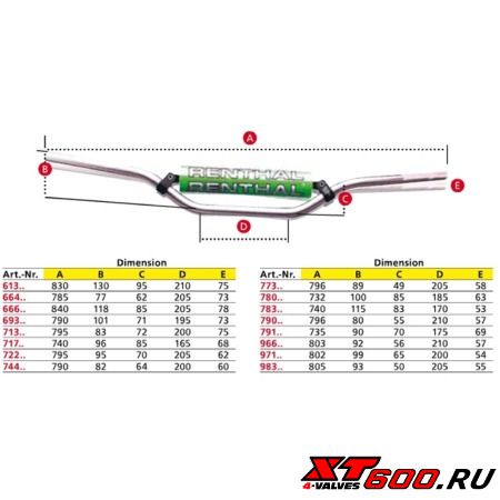

Подскажите, кто знает размеры руля на ХТ600.
Просто хочу поменять родной руль на какой нибудь аналог, возможно Рентал.

Всем привет!
Подскажите, кто знает размеры руля на ХТ600. Просто хочу поменять родной руль на какой нибудь аналог, возможно Рентал. ![]() Редактировалось: 1 раз (Последний: 14 февраля 2012 в 22:25)

Можно сказать что и неудобно. Большой изгиб рукояток на себя и ширина руля не очень удобны для езды в положении стоя. Плюс, насколько мне стало известно, что в родной руль не встанут боковые кронштейны защиты руля, те которые разжимаются внутри трубы, потому что в родном руле вварены втулки с резьбой для грузиков.
Вот поэтому и хотелось бы узнать, что лучше взять исходя из размеров руля. |

Все-таки купил себе Рентал-809-01, черного цвета, за 3 000 рублей. Его размеры выложены в первом посте под номером 80-0693 RC High. Судя по размерам, то он отличается от 971 высотой. Когда приложил его к родному рулю, то разница была в том, что ручки руля на рентал идут горизонтально прямо, то есть параллельно земле, а вот на родном они загнуты вниз. По высоте он такой же как и родной.
А вот насчет роста наездника, существуют проставки руля, которые я также поставлю, чтобы было удобнее ехать в стойке. Окончательные фотки выложу позже, когда установлю руль. |
