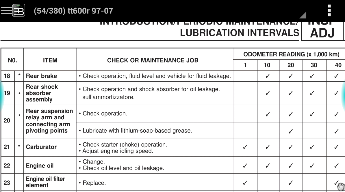

Yama: Про 10 000 км ни где абсолютно не нашел и не представляю даже такого.
скрин мануала с 10к прикладываю по поводу пробега на масле: прошлая замена была 8477км тому назад, все живы и здоровы да доливал, да поджирает, как уже говорил, если крутить то оно его ест по моим записям за эти 8.5к долил 600гр масла капельная проба показала что масло живое, можно было еще катать и катать! магнит неодимовый стоит на сливной пробке, за эти 8.5к наловил струшки по количеству где-то как dr200 за 1.5-2к, - считаю что относительно не критично
Редактировалось: 2 раза (Последний: 26 марта 2016 в 03:26)
