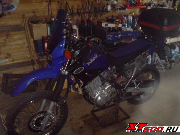

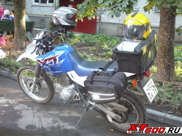

У меня боковые сумки IXS, через сидение. И вместо кофра инструментальный ящик фирмы FIT 22". Закрепил на багажнике водопроводными хомутами через перфорированные пластины. Сверху на ящик кладу гермомешок в котором палатка и спальники.

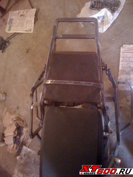

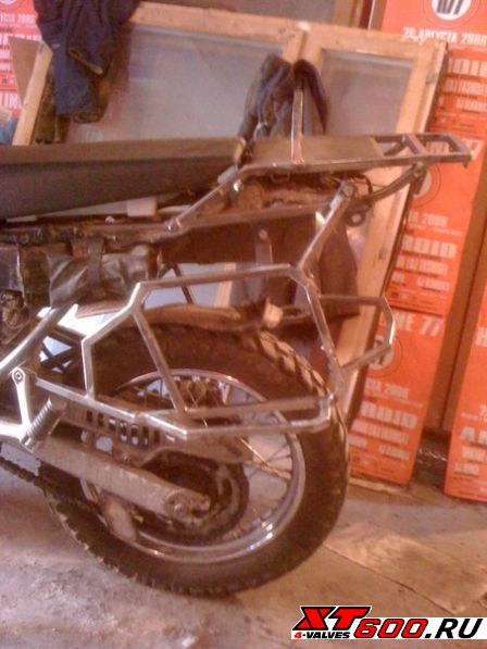

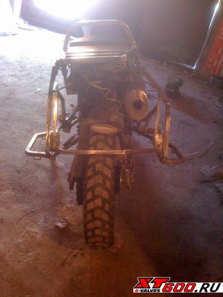

Перекидные сумки Гиви и Оксфорд, баул билтема, мусорные пакеты большие :))).
Все это примотано к багажникам, сваренным из стула старого.

как мот ведет себя с такими баулами? чего бояться?
Если вопрос ко мне - нормально мот себя ведет, на артезии (ХТ400) веса поменьше было, но и водитель - девушка, на моем ХТ600 было нагружено много - еды на 12 дней, 10 литров бенза и так, по мелочи... smile Думаю 50-60 кг примерно получилось. По ощущениям как с пассажиром ехалось.
Вес распределял частично на сидение (заднюю его часть), багажник сделан с опорой в район пассажирских подножек, т.е. подрамник разгружен.

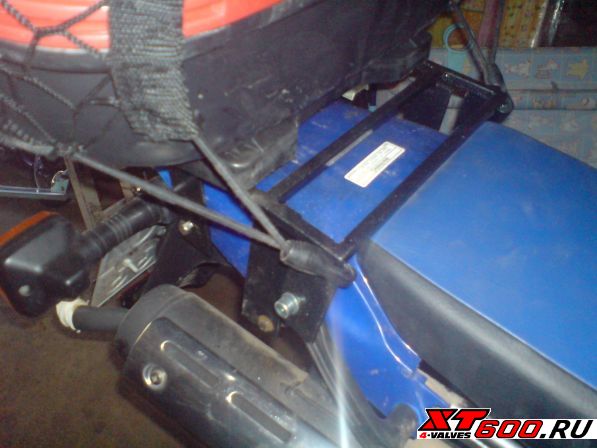

я заколхозил багажник под кофр

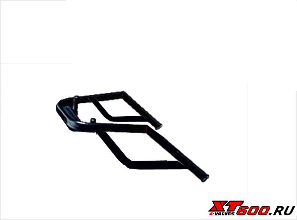

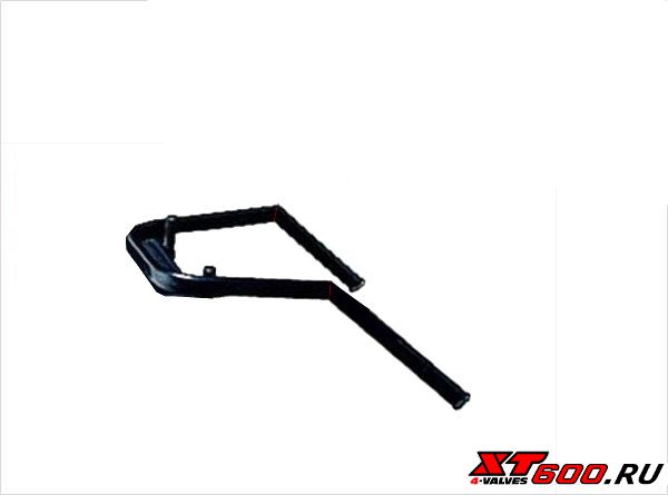

а вот насчёт старого стула! Меня недавно вдохновила на багажник другая модель офисной мебели, вот такой например:
Набрасал в фотошопе на быструю руку для наглядности картинок.

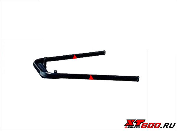

Отрываем ножку,делаем надрезы - выделено красным:
Загибаем, обвариваем:
Можно приварить железок для жесткости или дополнительные уши для крепления - кому как фантазия позволяет :):

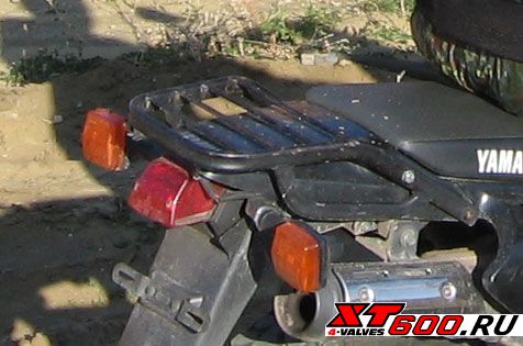

Приварить прутков чтобы багаж не проваливался и было к чему кофр закрепить, насверлить отверстий под крепёж:
Раньше у меня стоял вот такой багажник - от него и плясал:

Вполне реалистично. И симпотично. Из минусов - сварить такое сложнее, чем из круглой трубы, и нагрузка вся будет на подрамнике, т.е. для туристических целей он наверно не очень подходит. А что стало со старым багажником?
а есть заводские багажники которые крепятся не только на подрамнике?
А чем круглые трубы варить проще-то, ИМХО фиолетово.

Есть заводские, от всяких брендовых тюнинговых контор типа туартеча. Обрати внимание на вес, который указывают на заводской багажник такой как у тебя конструкции - очень мало на него можно грузить. И это ограничение не связано с прочностью самого багажника, а привязано к ограничением нагрузки на подрамник.
Плюс перекидные сумки будут пластик тереть и об глушак прожигаться с такой конструкцией. Но твоя задумка будет однозначно красивее и практичне для повседневного использования. Для туристических целей этот багажник менее подходит.
Про удобство сварки - это мое субъективное мнение, я сварщик начинающий, варил профиль квадратный и круглую трубу, кругляк варить мне показалось проще. И круг удобно усиливать, вставляя на соединениях стержень нужного диаметра.
