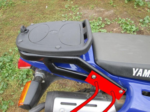

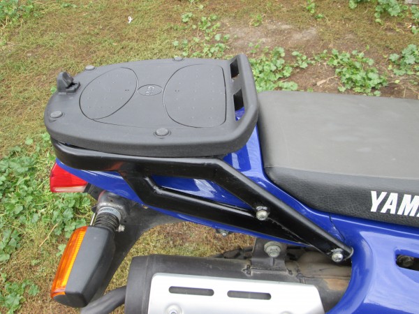

С братом сварщиком соорудили багажничек из стула как в 11 сообщении. Сначала поставил на него китайский кофр, который вскоре начал сам разбираться на запчасти. Теперь его место занял Givi.

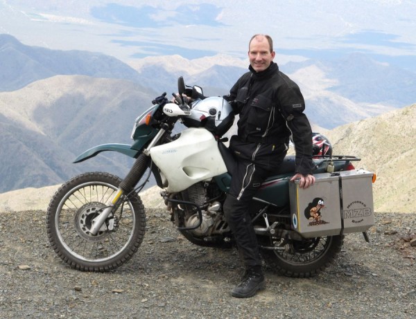

Sasa

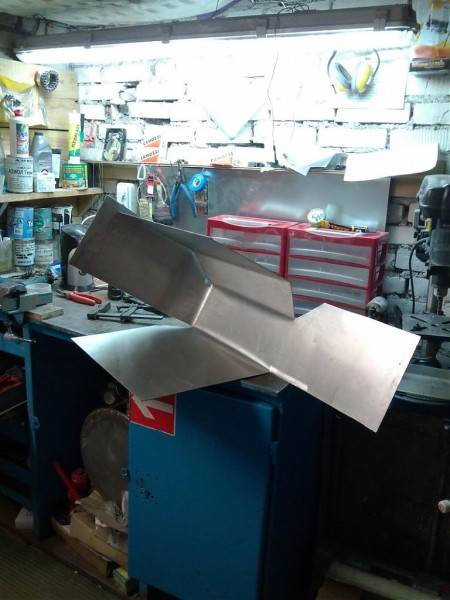

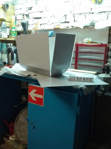

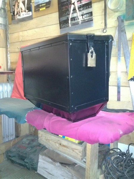

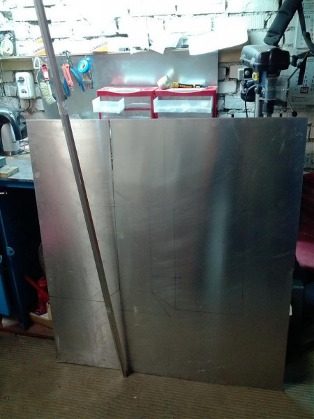

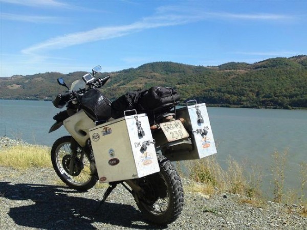

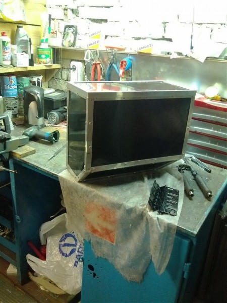

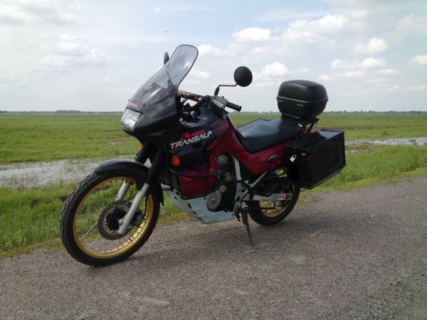

Слепил такие кофры из алюминия. 470*360*220
Так они смотрелись на ТА
Volodja
Сообщений: 138
3719 дней назад
Класс! Сколько примерно весят и какой толщины люминь использовал?
XT600E 2001 4PTA
android
Кофры правильные получились. Клепал на герметик? Вот только погремушки в виде навесных замков не в тему... Я для них примудрил бы что-то вроде хомутов резиновых ( хоть резиновое кольцо к кофру приклепать) joke .
Sasa
Лист - 2 мм. Клепал не на герметик, а на "сухую", но потом полимеркой красил. В ливень были полностью сухие.
FZX
FZX
С такими ящиками с асфальта лучше не съезжать. Работа красивая, для ТА в самый раз, для ХТ они не в тему (имхо).
Sasa
Попробую поцепить на ХТ. Делал "под себя", чтобы влазил в них экип и можно было закрыть на замок и не париться. Внутри обклеил мягкой поролоновой обшивкойс с кожзамом. Трансальп на них падал на маленьких скоростях, с ними ничегоне стало. На Хт такие похожие ставят, посмотрим что получится scratch

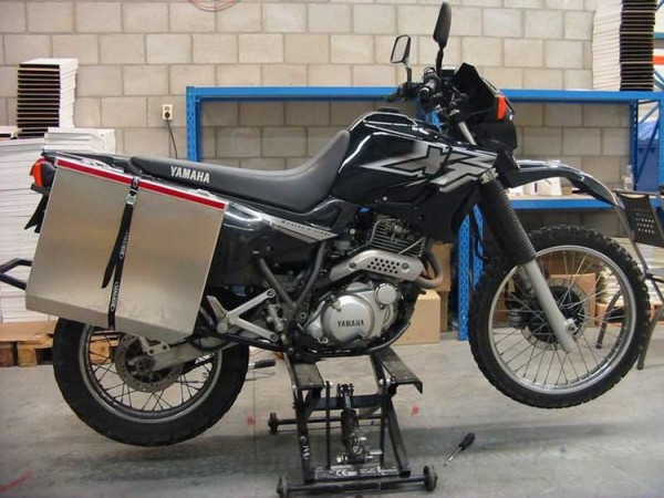

крутые кофры, сделаю себе такие.....

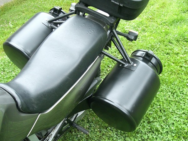

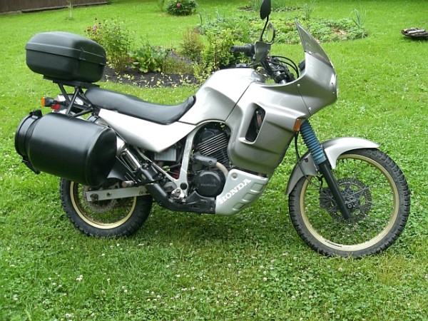

Ну, коль пошла такая пьянка... Вот варианты кофров из подручных средств.

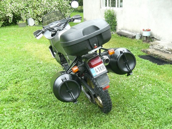

Алюминиевые бидоны:

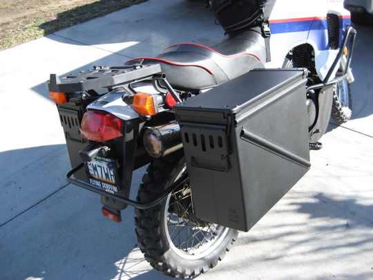

Натовские ящики от боеприпасов:
Оба варианта ( особенно первый) довольно громоздки. Зато крепко и герметично!

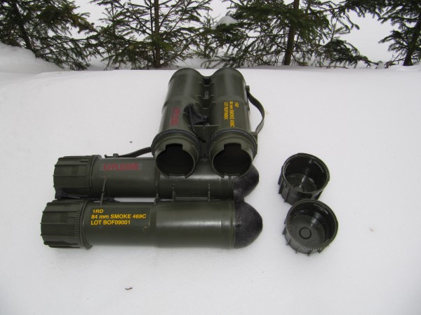

Я осенью на барахолке разжился пластиковой тарой от каких то натовских ракет или мин. Тоже прикольные, типа спаренных термосов. Другу на Доминатор подарил комплектик - он в восторге. Если интересно, могу завтра фотки сделать.
Betamen
1941 день назад
фотки давай конечно......мне просто понравились канистры и теперь еще натовские ящики из-за того что по стилю это ближе именно ХТ -шке,с ее армейским прошлым
Редактировалось: 1 раз (Последний: 1 февраля 2014 в 21:53)
android
Betamen:
фотки давай конечно

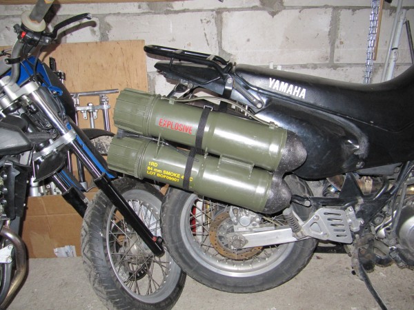

Сделал пару фоток этих "чертёжных тубусов" smile . На своей ХТ наскоро притянул ремнём к креплениям кофров для наглядности. Ясен пень, что всё необходимое в них не сложишь. Но для прикольных прохватов иногда можно подвесить. Закрываются герметично, есть резиновый башмак-стопор от самопроизвольного откручивания крышек.Тёмные наконечники/сиськи съёмные, пенопластовые... без них вид не такой весёлый.
Вообще-то есть идея на их основе сделать ранец. Если ещё подвести от них противогазные гофры к шлему, автошники в шоке будут! laugh

Доминатор уже был остановлен laugh Джедаи потребовали, как минимум, снять "боевые" наклейки - иначе, мол, создаётся впечатление, что перевозят боеприпасы.

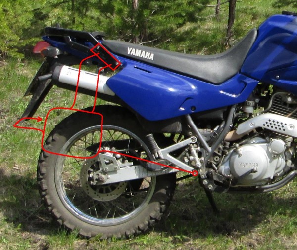

А я вот сделал наброски багажной системы
Хочу сделать независимой от центрального багажника.
