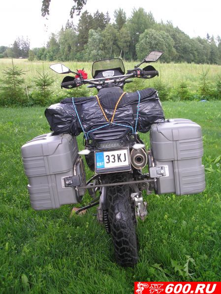

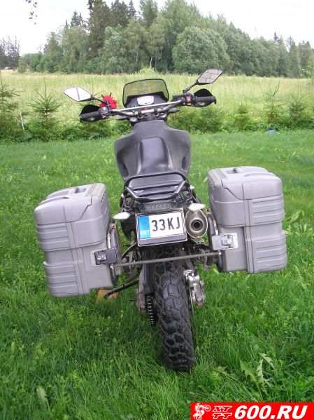

Мой багажник весит около килограмма, в эти выхи он отработал как дуга, спас мотик (эго заднюю часть) и наездницу, сточился до дыры но не сломался - падение было в дождик на 100 кмч.
android

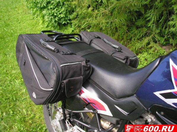

Я раньше ездил с текстильными сумками. Никаких проблем, вот только мот с ними стрёмно надолго в городе оставлять.

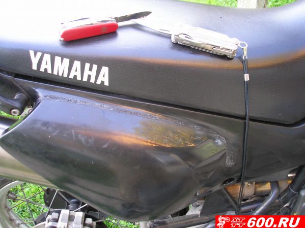

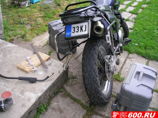

За одну харлеевскую халтурку со мной расчитались кофрами Hepco&Becker с разложившегося на асфальте КТМ-а. Потёртости на них залечил, заказал сломанный замок крепления, прикупил на ебее б/у дуги крепления. Глушитель стоит тюнинговый, узкий, так что воспользовался возможностью поджать правый ящик ближе к моту, для этого подрезал правый боковой пластик ( вырезал полосу и заварил).
Кофры разместил симметрично относительно продольной оси мотоцикла, по максимуму сместил вперёд. По задумке фирмы они слишком выступают за ось заднего колеса - мне это не нравится. В оригинале защёлки цепляются за дохлые силуминовые пластинки, которые прикручиваются к дугам. Я изваял и приварил эксцентрики из чернухи - держат насмерть!
На прошлой неделе сделал контрольный прохват на Нарвабайк ( около 200 км в один конец). Загрузка была такой, что дальним светом можно было низколетящие цели освещать. Крепления показали себя хорошо, так что теперь их ждёт пескоструйка и порошковая покраска. Вот только хочу заднюю распорку переделать - есть одна идейка, не успел её исполнить из-за нехватки времени перед выездом. Не помешает приварить скобки для ремней, дублирующих крепления кофров к дугам. Может и ещё чего придумаю - свободное место у левого кофра со стороны колеса есть, можно там разместить например флягу с маслом ( как вариант топор, лопатку...).

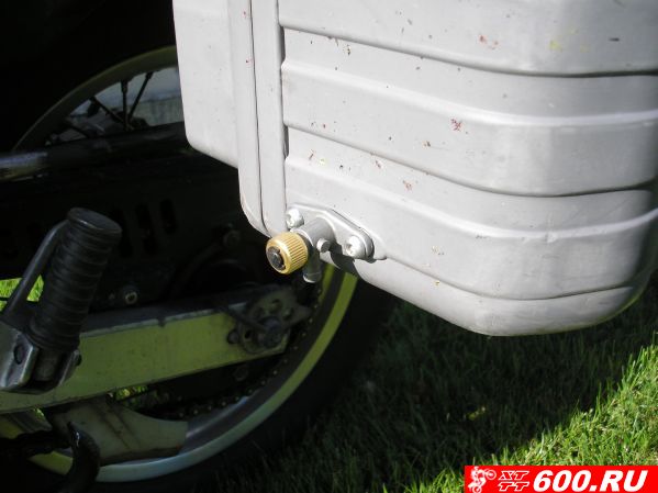

Теперь осталось только краники для кофров прикупить и в каждый можно будет заливать 3,5 литра воды. Иногда это нужно в дороге. Вот только цена 20 евреев за краник ( да ещё и пересыл) будит большую жабу. Ценовая политика у этой фирмы завышена, но оно того стоит. На каждом кофре на ночных посиделках умещалось два бухих мужика. А в сети видел фотку как на кофре КТМ стоит!
П.С. В процессе резки/сварки пластика сделал фотки. Так что если интерес будет - выложу. Для тех, у кого установлен узкий глушак, это может оказаться полезным.

...Теперь осталось только краники для кофров прикупить и в каждый можно будет заливать 3,5 литра воды. Иногда это нужно в дороге. Вот только цена 20 евреев за краник ( да ещё и пересыл) будит большую жабу...
Жаба убита - пала в неравной борьбе с тягой к комфорту...
Даже не думал, что подобные мелочи могут так радовать... и вправду очень удобно. Знал бы раньше - придушил бы жабу в зародыше! laugh

Я верхние крепления рам для кофров привязал в этом месте ( см. фото в сообщении 19). Вес каждого кофра 6кг + 3литра воды в каждом + неоднократная полная загрузка пивом/мясом( объём 2х37 литров, каталог допускает нагружать до 100кг). И ничего нигде не обломилось. Хотя я же не знаю - может твои сумки и потяжелее будут. В конце концов, можно и специально приварить дополнительные проушины к подрамнику - это совсем не проблема.

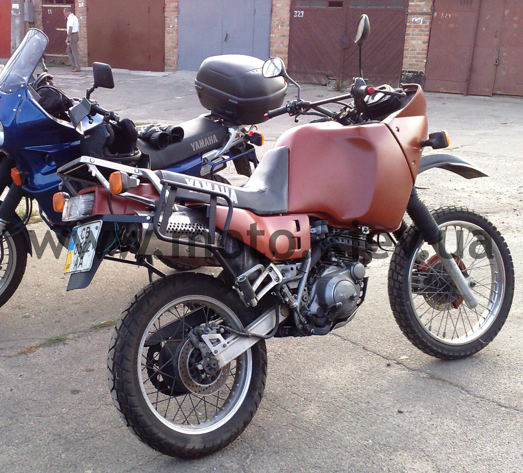

А у меня вот так. задние крепления работают ещё и как дуги, проверены крымским асфальтом. Единственный недостаток - ширина получилась почти полтора метра. Зато влазит всё, что душе угодно.
sjlsapkmlh4_513e676c92b60.jpg | 365.14 Кб | Скачали: 1842 раза
yamaha-xtz-tenere-600-1990_513e676cac588.jpg | 1023.59 Кб | Скачали: 1948 раз

Я вот стал подумывать о сумке на бак, ширина мота с боковыми кофрами не особо располагает к езде между рядами, например. Да и не всегда такой объём нужен. Проблема в том, что подобрать сумку для горбатого бака пока не особо получается ( стоит Асербис 23л для моделей с 1995г). Внешне должна подойти КТМовская, но они проскакивают на ебее не особо часто, да и ценник недружелюбный. Так что если у кого есть наводка на конкретную модель подходящей сумки - поделитесь. Желательно с фото - покупать в инете без примерки не хочется. Конечно, как вариант - небольшая сумка назад на сиденье или багажник, с её подбором проще намного.
