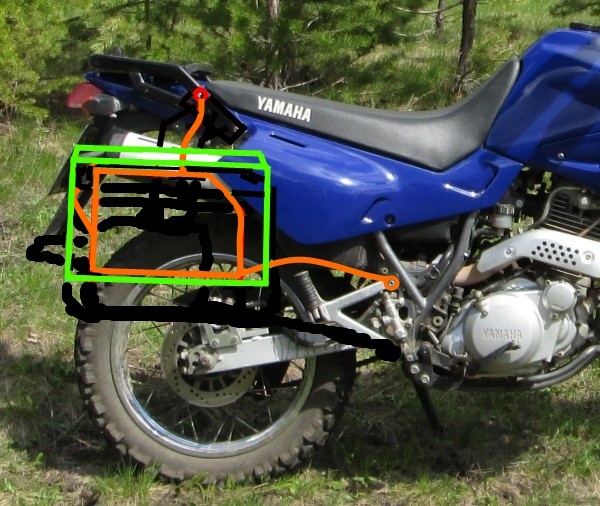

А я вот сделал наброски багажной системы

Motoenduro, зачем из эндуро делать слона?
Багажная система такая очень габаритная, для асфальта, чемоданы до первого падения на бок (даже небольшого), багажник с простыми дугами и сумка-штаны рулят hoho

FZX, система конечно габаритная, но плюсов я вижу больше - понижение центра тяжести, доступ к поклаже, возможность закрыть груз на замок. Стеклопластик легкий и прочный (если не скользить по асфальту), дубасить по бездорожью я с ними не собираюсь, но крепления стеклопластика конечно надо усилить.

Motoenduro, ну все с опытом приходит. Видел я, как эти ящики потом пинают на обочине и вещи в мусорных пакетах вяжут к мотику )))

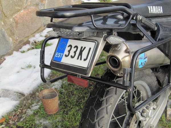

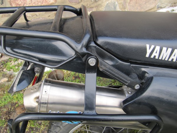

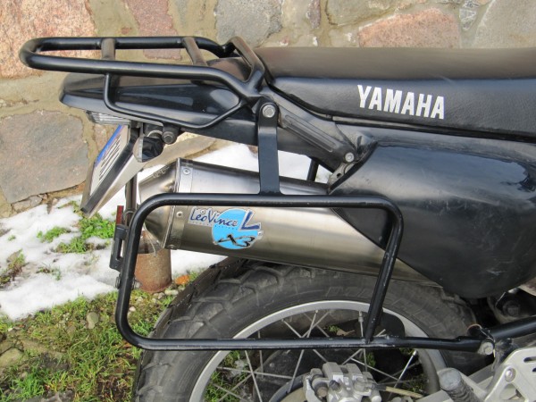

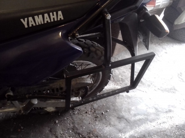

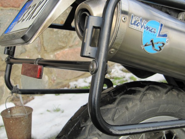

А вот:
Это - заводской крепёж Hepco&Becker для неизвестно какого мота. Купил без центральной распорки на ебее и доработал под свои нужды. Считаю, что такой вариант жёстче твоей схемы. Обрати внимание - у меня нижняя часть - прямая, состоит из цельной трубы. В оригинале трбка в месте крепления к раме была просто расплющена - я вварил цельнометаллические концы. Распорку сделал тоже прямой, в любом случае она жёстче изогнутой ( обрати внимание, как её закрепил). Движению колеса она не мешает, его можно менять не снимая распорки. Верхнее крепление сделал из полосы 25х4, привязал сверху только в одной точке. Фактически, вся система фиксируется только в четырёх точках - этого вполне достаточно, чтобы за неё поднять и переставить заднюю часть мотоцикла ( кстати, это же можно сделать и с помощью багажника). По поводу опасности использования жёстких кофров не согласен с FZX. Пластиковые КТМовские кофры я получил от КТМа с асфальтной болезнью - скользячка на левом кофре за городом. Кофр ободрало и разломало силуминовую защёлку-крепление. Но он остался цел, хозяин тоже не пострадал. Каждый случай надо рассматривать индивидуально. Кстати в оригинале защёлка запирается на силуминовую пластину, которая прикручена к трубе крепления - я приварил самодельную скобу из чернухи ( можно на фото рассмотреть). Неоспоримое достоинство кофров перед сумками - возможность запирания на замок. Но это требуется не всегда и минусов своих тоже хватает. Не забуду фразу поклонника текстиля с одного западного эндуро-сайта - " В случае падения я всегда найду человека, способного зашить сумку, но разыскать аргонщика можно не везде!". Вот хочу себе такой же топкейс ( Гоби), но цена около 200 гейроденег сразу будит жабу. Возможно когда-нибудь её убью.
П.С. По-моему, ты слишком низко затеял крепить кофры.

android, большое спасибо. Низковато, согласен, не учел ход подвески, рамку пошире надо, и спасибо что напомнил про доступ к колесу. Вообщем нужно перемозговать.

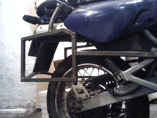

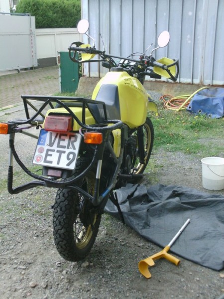

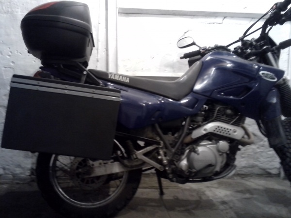

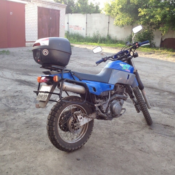

Примерно так
XT600E 2001 4PTA

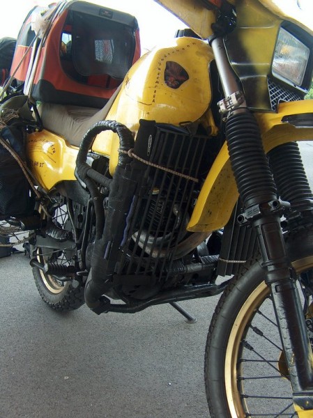

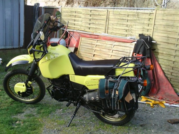

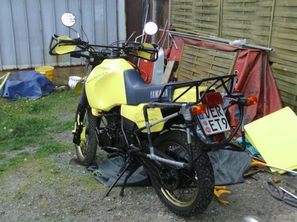

у меня только багажник сварной из трубки - и к нему уже прикрепляются боковые обвесы упирающиеся в самые жёсткие места. Алюминиевые трубки с костылей - вместах соединения внутри трубки кусок шланга - и в эти резинки стальные загогулины - и всё перемотано резинками от велокамер - усилено армскотчем - снова резинки снова армскотч /получается жесткая суставная сумка - при падении немного сыгрывает - никакой деформации. - положил в Польше на хорошей скорости - метров 10 15 проскользил. Всё нормально. Ронял несколько раз мот. Сустав повреждён, не удерживал.Защита бака, мотора, так же всё на резинках суставах, и одновременно охлаждение мотора. - и маленькие сумки и сапёрная лопатка... - Короче я люблю функциональность. Красота мне пофиг. - Центр тяжести распределён по бокам и управляемость идеальная.
сумка там была для собаки моей - в 2012 в мотопутешествии она умерла - 14 лет со мной была. Как ребёнок.

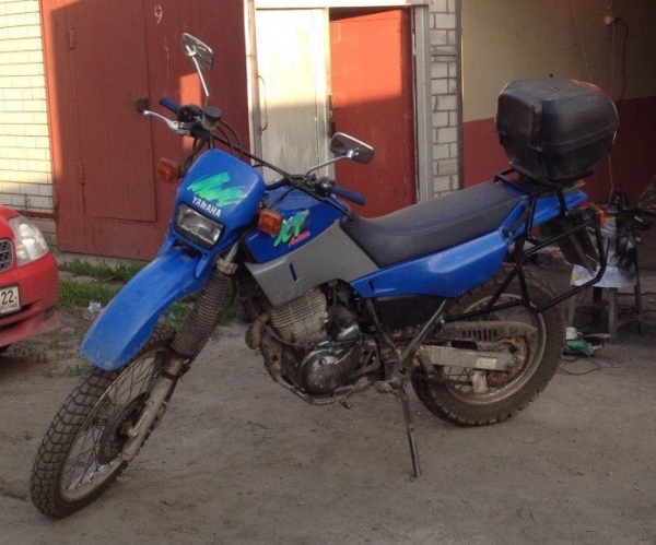

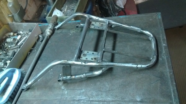

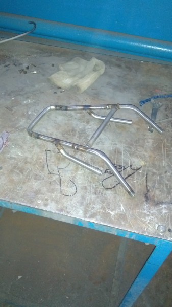

вот мои потуги, сварку первый раз в руки взял

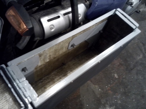

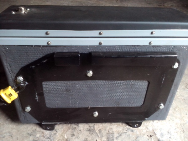

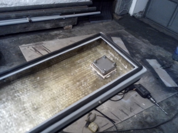

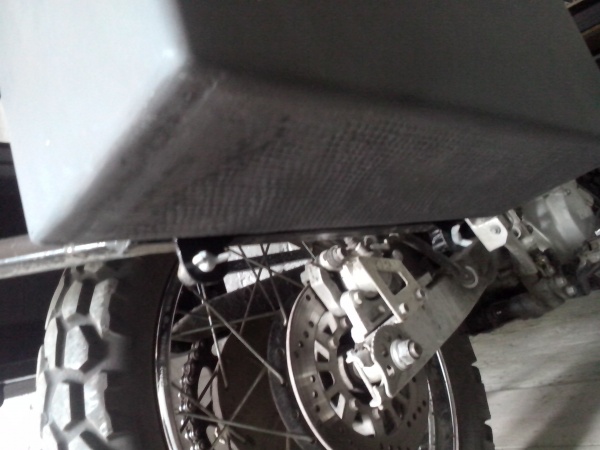

Как я делал кофры, немного фоток с телефона.

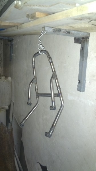

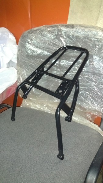

Нашлась профтруба 20х20, из нее и сделал багажник, получилась довольно жесткая конструкция. Слева рамка на расстоянии для симметичности (и травмоопасности).
Остатки трубы распустил на уголки, сделал из них рамки для ящиков.
Гайки изнутри позже заменил колпачковыми, чтоб не повредить поклажу.

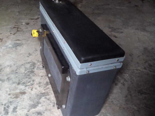

Ящики решил сделать съемными на всякий случай. Навешиваются они на рамку багажника и прикручиваются снизу барашками. Это первое, что пришло в голову, так и сделал.
Самое ненадежное на мой взгляд это мебельные замки, усилил их пластинками, может и заменю их потом. Пока все нормуль, проехал с кофрами около 1000 км, потерялся один барашек. Поставил на них гроверы.
