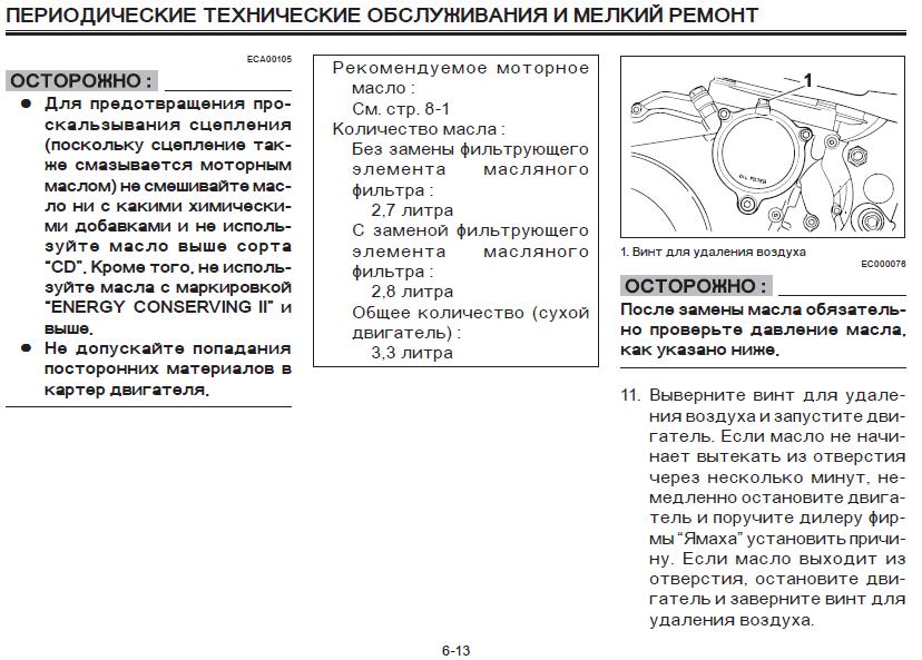

MAN-biker:суть в том, что его СЛЕДУЕТ отворачивать (и проверять гонит ли оттуда масло мри работе двигателя Первый раз, когда масло менял с фильтрами, то откручивал этот болт - проверял давление, а в последующей смене масла с фильтрами - забил и не откручивал. Проехал 2 тыс.км - масло доливал, уровень проверял - норм. Думаю, сейчас уже смысла нет откручивать данный болт - проверять давление

AllLex:видимо у нас разные мануалы Блин, ну какие разные? Вот же, писали, страница 6-13.

нет там нескольких атмосфер. потому что мотор весь в дырках. масло подаётся, грубо говоря, в миллиметровые щели. производительность есть, а давление небольшое. ну и в англоязычных мануалах пишут что воздух выпустить надо оттуда, при замене масла. там сверху другой дырочки нету, чтоб пузырь сам ушёл. а что до масла от которого кольца залегли - с момента покупки мот (тенере 600) ездил на 7100 10W40 примерно 40 тысяч км. замена раз в 5-6 тысяч. на третий год мотор начал подъедать масло по трассе (110-130). в этом году по весне задымил как дедушкин ижак. собсно на момент покупки мною мотоцикл проехал 4 тыщи после капиталки (на мотюле).

Man-biker у меня мануал англицкий, там в разделе про замену масла сказано только что болтик помогает слить тот объем, что в корпусе фильтра. делись русским мануалом, почитаем.

AllLex:у меня мануал англицкий, там в разделе про замену масла сказано только что болтик помогает слить тот объем, что в корпусе фильтра. AllLex, слежу за темой и спорить с тобой смысла не вижу, но всё же... В моём англоязычном написано ровно то же, что выложил MAN-biker. А вот одна цитата из англоязычного мануала по поводу слива масла. "NOTE: The oil filter cover is secured by three screws. The LOWER one should be removed so that the filter cavity will drain" Ключевое слово я подчеркнул и выделил, сам переведёшь? В моём мануале " air bleeed screw" упоминается лишь в перечислении того, что необходимо открутить. Ну и позже - для ОБЯЗАТЕЛЬНОЙ проверки давления масла после его замены. Что я каждый раз сам делаю и другим желаю. Вместо того чтобы спорить ни о чём...

Дословный перевод немецкой инстр-и. - " Сливные пробки и сетчатый фильтр снабжены медными уплотнительными кольцами, которые должны обновляться, по меньшей мере, при каждой второй смене масла! Моменты затяжек: сетчатого масл. фильтра во фронтальной трубе рамы 90 нм, переднего крепления двигателя 64 нм,сливной пробки во фронтальной трубе 18 нм, маслосборника двигателя (так у них...) 30 нм. После завинчивания винтов налить в бак 2,8 л масла. Дать двигателю работать на х.х. и завинтить выпускной винт в корпусе масляного фильтра лишь когда масло будет выходить без пузырьков. Через две минуты измерить уровень масла с помощью щупа ( у них - стержневого указателя), но только приставить, а не ввинчивать! Масло должно находиться у верхней метки уровня. В случае необходимости долить. Итальянская книжица тоже обращает особое внимание на прокачку системы до последнего пузырька, до создания насосом рабочего давления, устранения продолжительности кавитации в самом насосе и укорачивания времени работы двигателя при недостаточной смазке в подш. скольжения. Вот выдержки из двух книжек которые у меня есть. Есть ещё и на корейском, но это старокитайский язык и я его не осилю ещё лет 95-ть! Если кого обидел, а я знаю кого, то извините... Отдельный привет KaraBasse - он точно вцепится !Добавлено спустя 8 минутВот дал же себе слово больше не встревать ни во что на форуме, не выдержал... Моторы жалко !
