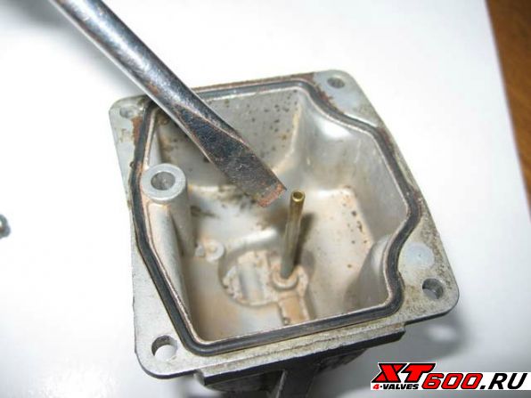

gazzliner: парни у меня такая проблема походу с этим мать его карбом!! первый километр едет идеально на каждой передаче крутится тянет всё нормуль но как только выезжаешь на прямую и едеш гдет на 4-5 оборотов начинает чихать стрелять дёргаться и тухнуть если нажать сцепление глохнет сразу как буд то топливо кончилось, была такая хрень с явой она тоже на 4й передаче с открытым газом начинала так делать из за низкого уровня в карбюраторе может и тут в этом проблема а? Я как глянул на этот карбюратор у меня первая мысль в голове проскочила что лучше сначала спросить чем туда лезть)) какой то он большой и мудрённый)) Похоже на плохое поступление бенза в карб. А вобще сходу тяжело сказать. Не спеши трогать карб. Проверь подачу бенза. Слей отстой обильно несколько раз. Проверь уровень. Уровень у ХТ очень легко проверить. Ты знаешь как или нет???? И как мотык себя ведет после того как заглохнет???? Патрубки целые, которые между карбом и головкой?? Редактировалось: 1 раз (Последний: 5 марта 2012 в 15:40)

Виталий Непал: ну глохнет останавливаешься постоиш несколько сек и опять заводится работает всё нормуль, резинки целые воздух не сосёт, Я тоже думаю что топлива мало а как там чё проверить вообще без понятия, была бы ява её б в гайки раскидал за день а тут чёт страшновато по незнамке лезть. в баке воды нет может краник разобрать? а у карбюратора нижняя крышка как у явского снимается или нет? если да то не проблема уровень поднять думаю |

НЕ ВЗДУМАЙ ТРОГАТЬ УРОВЕНЬ. Пока во всяком случае. Для начала убедись на 100% что из бака бенз нормально течет до карба, это всё как у Явы. Потом надень шлангочку на карб, открой и краник на баке и полностью хорошо открой сливной болтик из карба. И сливай бенз через этот слив, чтобы убедиться что бенз течет в карб. Может в клапанок чё попало. Или краник грязный. Не дуй аэрозольный очиститель карбюраторов прямо во внутрь - попортить резинки можно в карбе и клапанок помоему там не очень стойкий к сильным растворителям. Это всё как у Явы, ток есть сливной болтик и резинки в карбе. И ещё проверь чистоту трёх дренажных трубочек-шлангочек с карба. От них бывает масса не забываемых впечатлений. Редактировалось: 3 раза (Последний: 5 марта 2012 в 19:00)

Виталий Непал: Блин, ну явно похоже что херово бенз поступает. А постоишь - бенз нацедиться и порядок. НЕ ВЗДУМАЙ ТРОГАТЬ УРОВЕНЬ. Пока во всяком случае. Для начала убедись на 100% что из бака бенз нормально течет до карба, это всё как у Явы. Потом надень шлангочку на карб, открой и краник на баке и полностью хорошо открой сливной болтик из карба. И сливай бенз через этот слив, чтобы убедиться что бенз течет в карб. Может в клапанок чё попало. Или краник грязный. Не дуй аэрозольный очиститель карбюраторов прямо во внутрь - попортить резинки можно в карбе и клапанок помоему там не очень стойкий к сильным растворителям. Это всё как у Явы, ток есть сливной болтик и резинки в карбе. И ещё проверь чистоту трёх дренажных трубочек-шлангочек с карба. От них бывает масса не забываемых впечатлений. снял шланчик с краника и просто ох..л как бенз течёт! одел на кран шланг дренажный с аккумулятора прозрачный по диаметру то же самое плотнячком короче бенз очень лихо течёт даже ооочень! не в этом проблемма 100пудов, с утра пойду карб разберу посмотрю чё там эти ускоглазые навыдумывали)) или починю или сломаю совсем!))) а болтик эт под отвертку крест маленький? тут гдет видел фотки карба там сорван он вот у меня тоже он сорван не вывернуть походу на месте(( |

эт сливная трубка как и во всех да?! типо если поплавки дырявые или еще чё бенз на пол потечёт из неё а вот болтик зачем? зачем её затыкать Я не пойму так же не поймёш что поплавки дырявые или клапанок залип(( или этот болтик чё другое перекрывает? Редактировалось: 1 раз (Последний: 6 марта 2012 в 03:55)
