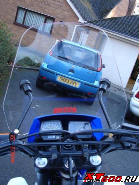

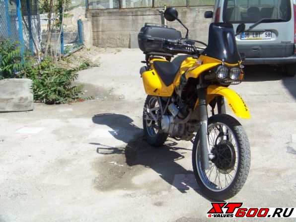

Изготавливал сам из оргстекла гнул феном,и покрасил тонировочным лаком.Сфоткаю,покажу.
Сообщений: 58
...фото обязательно выкладывайте....очень интресен дизайн, точки креплеия и т.п.
AlicFat
вот так же хочу сделать
Yamaha TT600RE, Yamaha XT400E
Сообщений: 58
Эстетично! Я планирую начать расширение от поворотников почти до уровня основания зеркал, что бы защитить полностью грудную клетку и немного плечи. И закончить по высоте на уровне зеркал.

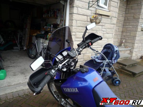

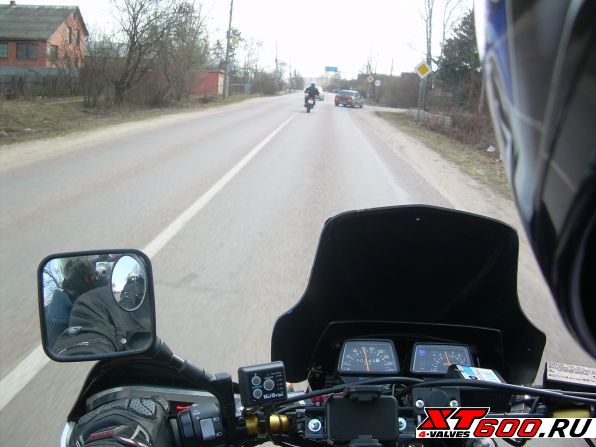

У меня стекло от какого то дешёвого обтекателя на яву или ижак.
Сообщений: 58
Kuler, как на трассе ощущения потока?
Kuler
1162 дня назад
MapC:
Намного лучше. Без него воздушный поток на скоростях достаточно сильно лупит в грудь, а с ним - другое дело, гораздо меньше устаёшь. К тому же в дождь не собираешь столько грязи и воды, как без обтекателя.

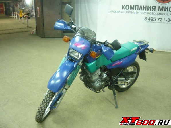

а как ты закрепил его.?..не могу разглядеть на фото...

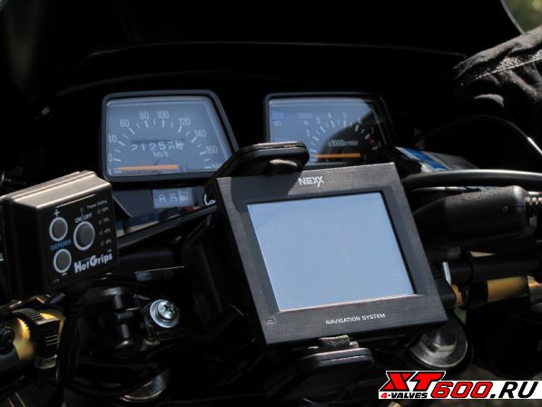

Сообщений: 58
И что у тебя за пульт на руле слева??
Kuler
1162 дня назад
Присмотрись ко второй фотке, внутри родного обтекателя по всему периметру прикручена металлическая полоска для укрепления от воздушного потока. Эта полоска имеет продолжение и крепится с каждой стороны к одному из болтов верхней траверсы. А колхозный обтекатель крепится уже к родному теми же винтами, что и полоска.
Извини, если сумбурно объяснил, как буду в гараже , то сфотографирую и выложу.
Может здесь лучше будет видно?
MapC:
OFF TOP: пульт управления обогревом ручек Oxford.

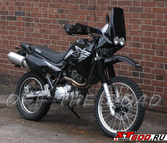

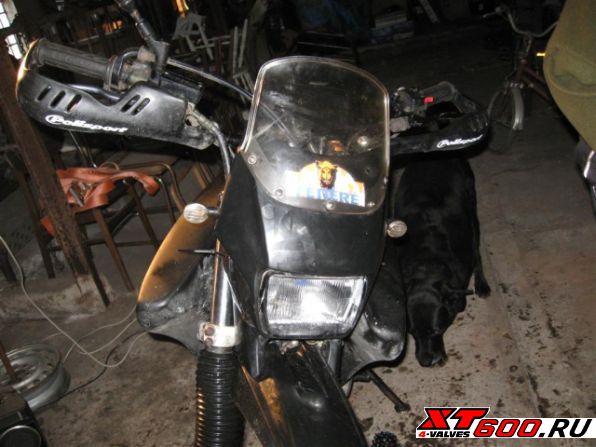

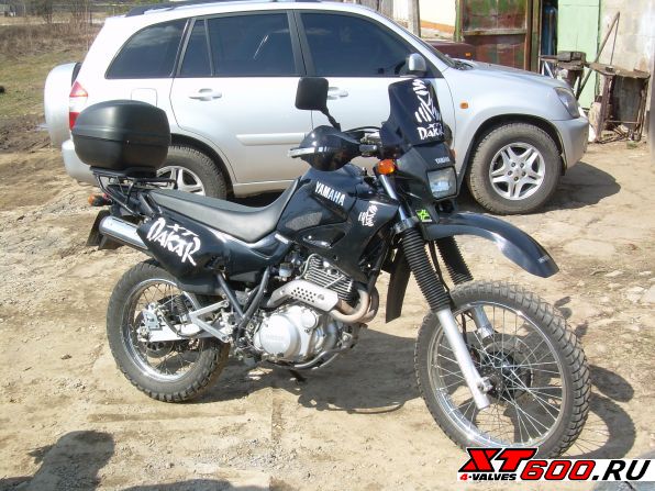

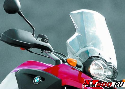

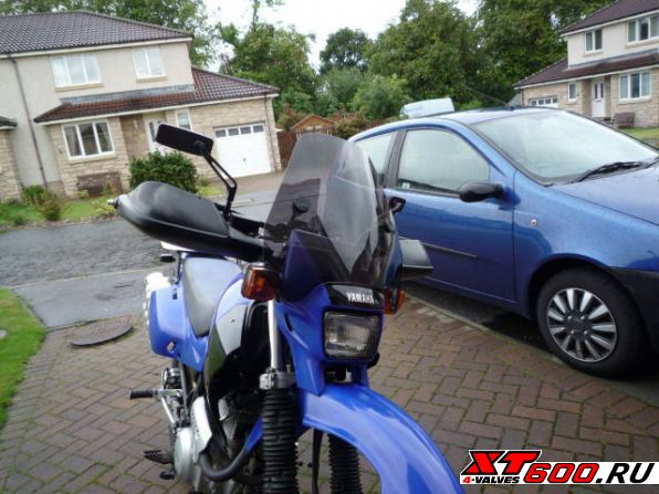

Нашёл немного вариантов, какие обтекатели ставят собратья из за рубежа:

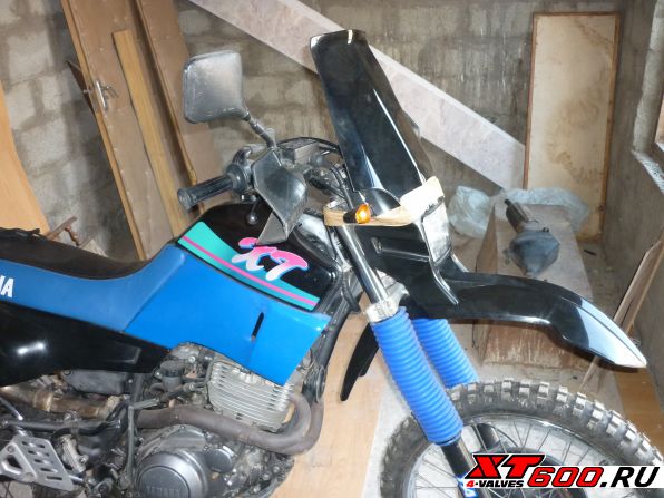

я тоже заколхозил сфоткаю выложу
