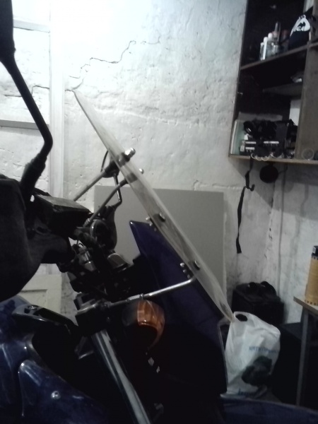

Вот ветровик от всеми не любимого мопеда альфа вместе с креплениями стоит порядка 500 р. дешево и сердито, но надо чуть повыше ставить... крепление чуть доработано и прикручено к траверсе через болты для сжатия вилки.
#32 - 22 сентября 2014, понедельник
Fom, Сбрось, если можешь, еще фото, только покрупнее. Общий вид и способ крепления.

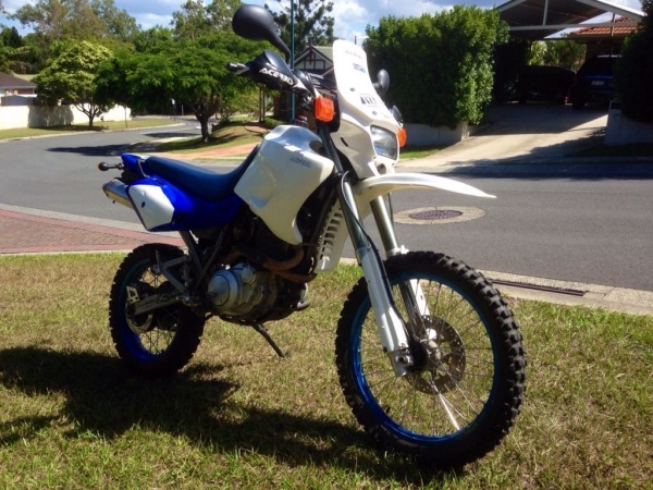

Идеально встал обтекать от BMW F650 Dakar.
Вот, у буржуев углядел и установил http://www.advrider.com/forums/showthread.php?s=13226faf352f95ebd66712aa7457b78a&t=198261&page=327 Редактировалось: 1 раз (Последний: 20 марта 2015 в 21:50)

Покупал в Экзисте за 3000 руб. Теперь он стоит аж 11000 руб. Купили сразу два - на обе XT-шки. На углах обтекателей был приплавлен пакет, может и цена из за этого такая гуманная была.

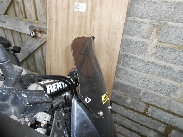

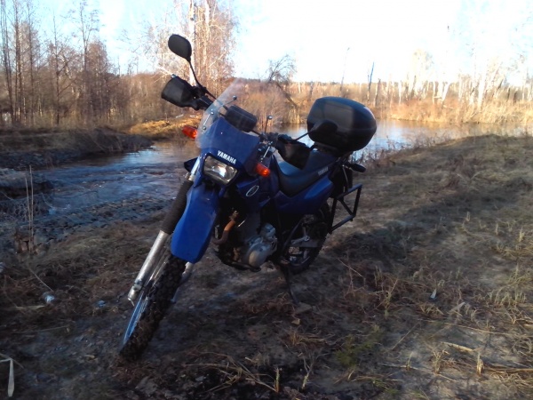

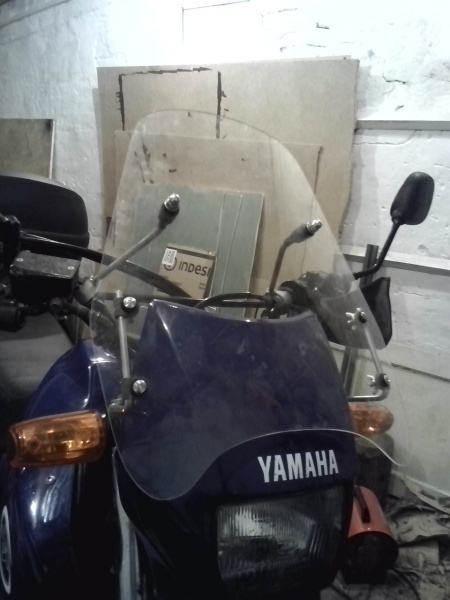

Привет всем! Прошу совета. Установил стекло Получается вот какая неприятная штука. После 80-и каска начинает дребезжать так, что в глазах двоится. Разогнался до 120, получил расколбас. Потом наклонил его, переделав крепления. Сейчас оно стоит вот так
Стало получше, но совсем чуток. Подскажите, что я сделал неправильно? Есть пока пара идей: сделать загиб сверху, или выкинуть его нафиг.Добавлено спустя 6 минут Kuler: Здорово смотрится. Как тут и был. Идеально встал обтекать от BMW F650 Dakar. Думал смастерить такой как на фото ниже, но пластик дырявить не хочется. XT600E 2001 4PTA
#41 - 15 апреля 2015, среда
Дружище, у меня тоже самое с первого разу вышло( ну нет же у нас аэродинамической трубы )и только с третьей попытки угадал, сейчас заберу с покраски, последний свой вариант - очень надеюсь, что попаду....

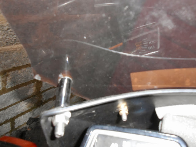

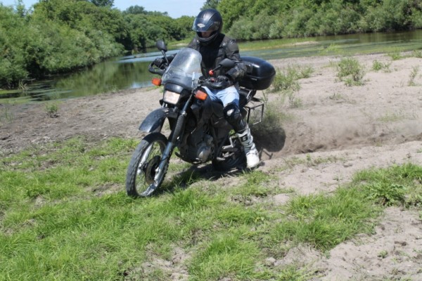

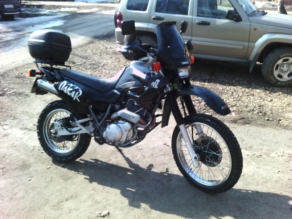

Я на свою поставил обрезанную стекляшку от Triumph Tiger. Закрепил к штатному "бикини" через 4 резино-металлические втулки. Хоть и маленькая, но работает достойно. Видимо, правильная форма - верхняя часть почти вертикальна.
#43 - 16 апреля 2015, четверг
Сообщений: 138
3719 дней назад
android, спасибо, буду пробовать загибать верх. Ak-Baital, я видел фото твоего мотоцикла, подскажи для чего загибы по бокам ветровика? Быть может они выравниавют поток?

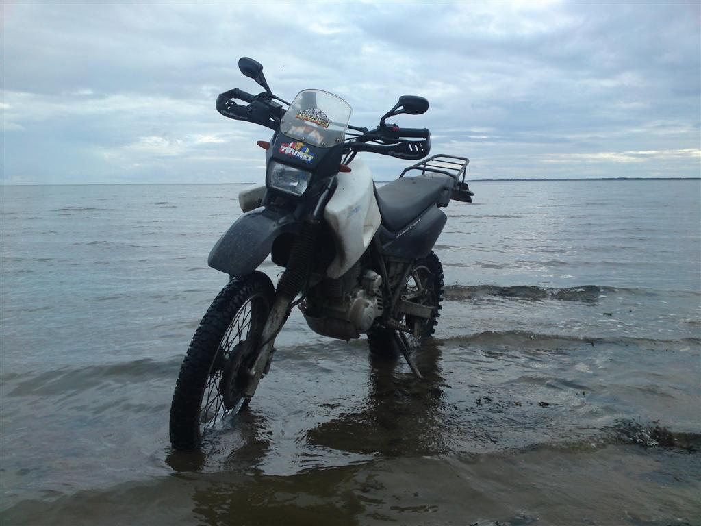

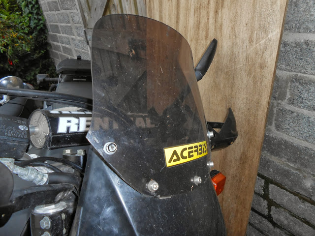

Поставил себе ветровичок от ХТ600Z Tenere.

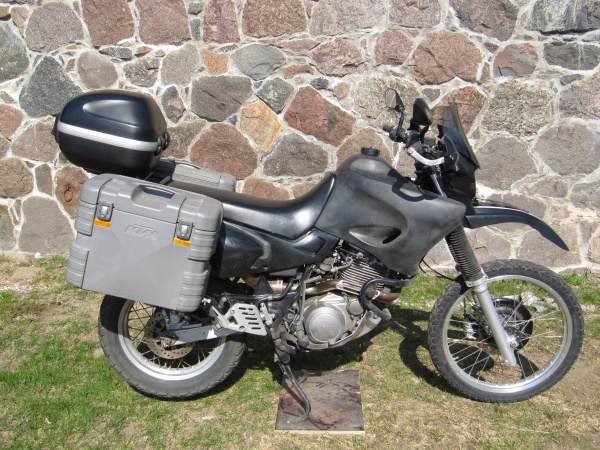

Небольшой, но отлично работает. Перестало отрывать руки в дальняках и задувать всяких мух и песок снизу в шлем Фото все из инета. Но у меня установлен также. Единственно, я с трубками между стеклом и родныи мухоотбойником не заморачивался, а поставил болты из нержавейки с гайками. Таким образом сохранилась возможность менять угол наклона.Добавлено спустя 1 минутуВот еще общий вид: Прикрепленные файлы:

Если честно, то щиток с загибами делал чисто интуитивно,и то как видишь - только с третьего разу угадал... флешка на работе, завтра фотки скину, но если честно, то ну его нафиг, стеклоткань эту, когда шкуришь - везде въедается, надеюсь что сейчас был крайний случай, но получилось еще лучше чем думал.
