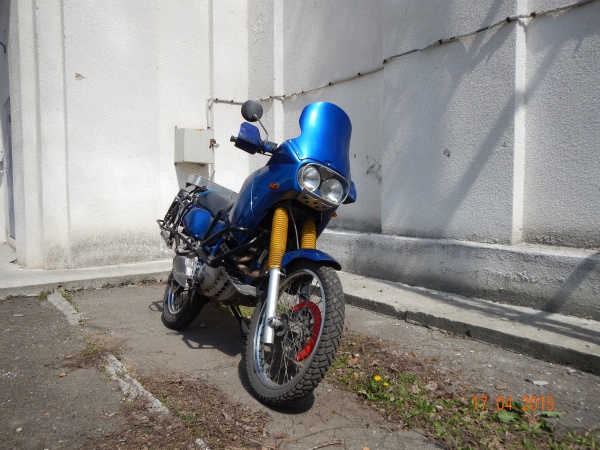

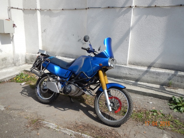

Вот этот был предыдущий, а сейчас такой вот я совсем не сильно разбираюсь в аэродинамике, но как мне кажется, то боковые загибы, предотвращают резкий срыв потока с плоскости обтекателя. Теперь кстати, осталось два одинаковых щитка, таких, как стоял раньше, рост у меня 1.80, при встречном ветре корпус сильно разгружает, после 120-ти, вообще шикарно, но так правда никто не едет думаю.

Ak- Ba , ветровики с "отворотами" приемлемы на обтекателях с креплением на раме . Если же ветровик закреплен на руле , то "отвороты" ,повышающие до определенной степени комфорт , но при этом и турбулентность сильно нагрузят руки . "Отвороты" призваны больше бороться с дождем . Они же создают зону разрежения за щитком , а это уже некоторое падение скорости . Плюс ,когда значительный ветровик крепится на руль - сразу надо большие грузики вешать на концы руля , иначе ехать очень не кайфово . Вибрация в постоянном режиме и так на руле всегда и плюс рваные воздействия от встречного и боковых потоков .

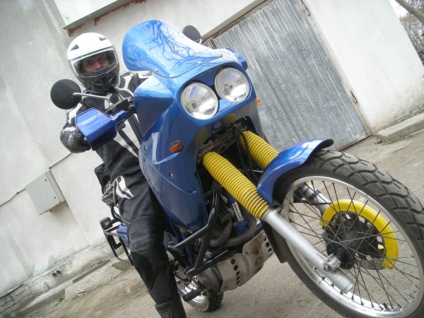

- мой самый первый еще, это было вообще пипец.... так голову мотыляло! И вроде все похоже, да не то... потом стал клеить, и с третьего разу, таки угадал. Последний вариант ну просто супер(почти), и честно говоря - я тоже не хотел платить не понятно за что... и такие деньги. На том верхнем пластиковом, я отстраивал поток воздуха так, чтобы он шел чуть выше шлема и сбивал дождь, но когда в Столице взял другой шлем, то понял, что одно - дополняет другое. А вообще, чтобы правильно построить обтекатель, то нужен хороший пропеллер... ну и разбираться в этом не мешает. Тот,кто связан с нормальными командами(трек) то тот понимает.

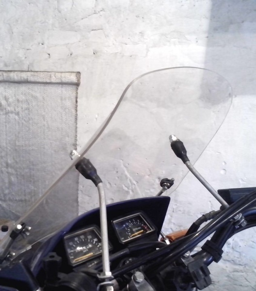

Спасибо всем за советы и фото. Загнул немного боковины и верх
Пока не испытывал тк задний баллон чего-то сдулся, хорошо что в гараже. Завтра починю и испытаю.Добавлено спустя 10 минутAk-Baital, кстати похож на твой первый ветровик Добавлено спустя 16 минутYama, несколько раз прочитал твое сообщение. Что имеешь в виду под турбулентностью, расколбас или вибрацию чего-то?XT600E 2001 4PTA

Не думаю, а уверен - мой первый был хуже... там было как у Busse, на определенной скорости - или добавляй или сбрасывай, а твой поприличнее станет!

Стало еще получше, но все равно вибрация шлема начинается где-то с 80 кмч и увеличивается с добавлением скорости. Для сравнения снял и проехал без него, так гораздо лучше. А вообще прав Yama , на руль надо ставить небольшой ветровичок. Будет побольше свободного времени, попробую соорудить из оргстекла, проще будет сделать с нуля, чем этот переделывать. А стеклоткань да, возни с ней немало немало и пылюка от нее.
