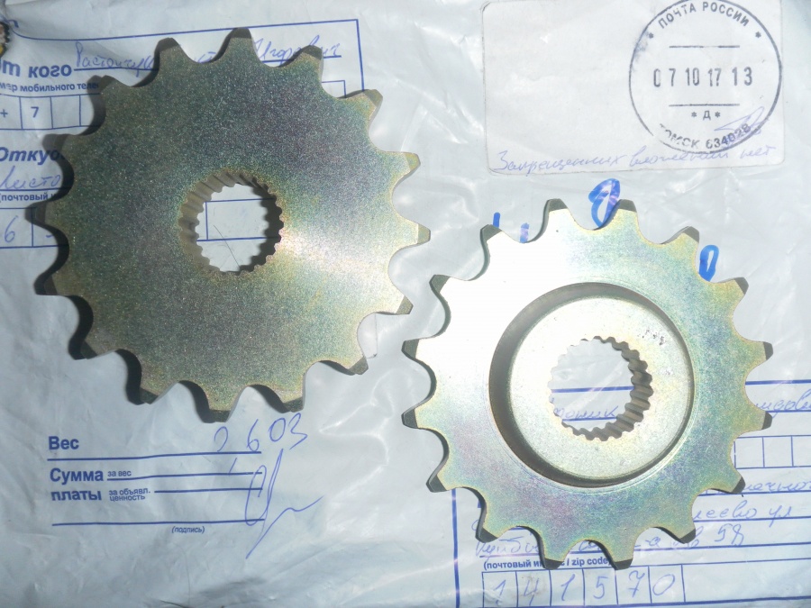

Помогите пожалуйста найти звезду на 13 jtf 577 производят минимум 14
#132 - 7 марта 2020, суббота
Вот под посадку с крупными шлицами - https://www.ebay.de/itm/Zahnrad-Ritzel-13Z-Teilung-520-front-sprocket-13t-pitch-Yamaha-XJR-SRX-TT-XT-Ten/233267513790?epid=1194778993&hash=item364fd3c9be:g:Mh8AAOSwoyhdD--d и с мелкими - https://www.ebay.de/itm/Zahnrad-Ritzel-13Z-Teilung-520-FEINVERZ-INNEND-21-4-23-front-sprocket-13t-pitch/233267345065?hash=item364fd136a9:g:WRkAAOSwbRldD8c. Только придётся проставку выточить - обе тоньше, чем 577-я.
#133 - 9 марта 2020, понедельник
android, шлицы намного короче чем 577. Не срежет их? Такая на ттр 250 ставиться
Редактировалось: 1 раз (Последний: 9 марта 2020 в 19:52)
#134 - 9 марта 2020, понедельник
Zeiss: А пёс его знает... На звезде под крупный шлиц ( по первой ссылке) они тоже короче и ничего, жили же такие звёзды на старых ХТ .android, шлицы намного короче чем 577. Не срежет их? Такая на ттр 250 ставиться Я не "скАчу"...!
#135 - 20 апреля 2020, понедельник
1258 дней назад
Zeiss: делается элементарно. Покупай в магазине ижевскую 13 зубов - 14 зубов - 15 зубов (150-200рублей.).- Берёшь старую ХТ звезду 520ю со сточенными зубьями. Отдаёшь токарю. Он насаживает на оправку звезду, и срезает зубцы и тело до внутреннего диаметра, и по ширине Ижевской звезды, - с натягом на легкопрессовую. Предварительно на Ижевской срезается выступ(с одной стороны) - чтоб была плоскость как у ХТ звезды, и делаются две фаски для сварки . - Греется горелкой ижевская, и надевается на проточенную - садится идеально - при проверке биения нет. - Приваривается или сваркой, или полуавтоматом и кидается в масло, да хоть в воду - горячая немного подкаливается. - Я так в мото-путешествии делал заднюю, и переднюю звезды. - Две передние ведущие звезды износил, так вот сделанные .- Третья до сих пор стоит (тоже так делал) - Зарабатываю я 40 тр - могу новую купить, но нафига, мне проще сделать самому. 2 такие 15 лежат в запас ,- и одна 14 ждёт донора убитого со шлицами. И ещё потом одну в запас сделаю на 14.Добавлено спустя 9 минутandroid, шлицы намного короче чем 577. Не срежет их? Такая на ттр 250 ставиться МОТОПОДВОХ: Собщение 409 . https://djebel-club.ru/forum/index.php?showtopic=19094&st=400 Звёзды отличные - ходят долго , делает любые звёзды под любые цепи . да Виктор, - спасибо - за наводку. Я как эти звёзды, цепи сношу, тоже хочу перейти на 525. Редактировалось: 1 раз (Последний: 20 апреля 2020 в 10:57)
