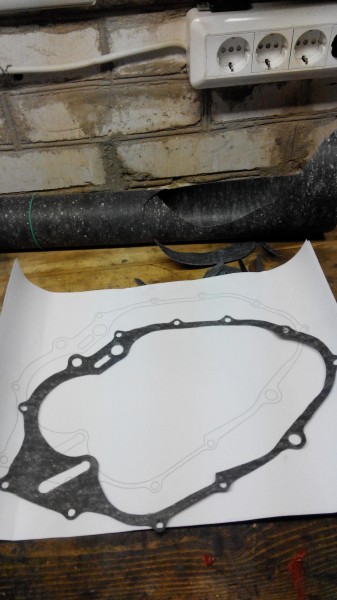

Если бы Георгий был чуть более дальновиден, то отсканил бы прокладку и потом вырезал из картона. многие прокладку заменяют герметиком. я неоднократно писал про это. результаты разные бывают.
прокладка сцепы вектор |

Дим, ты меня не услышал. Вырезать прокладку я могу, было бы желание и материал. За картинку спасибо, дома скачаю. В дальнейшем запасусь паронитом и вырежу себе прокладки эти. Вопрос в том, можно ли ставить именно эту крышку на герметик, если исключить его попадание в мотор?
В этой крышке хитрые каналы для масла, в одном месте толщина прокладки является как бы перепускным каналом для масла, но возможно я ошибаюсь. Если ты писал именно об этом, то я это пропустил, расскажи пожалуйста. TT600R, Санкт-Петербург

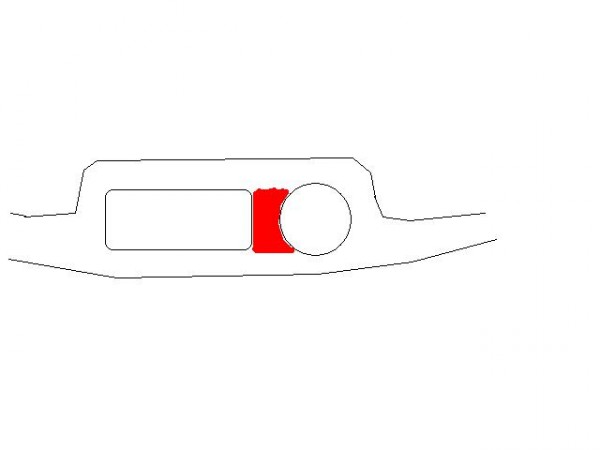

FZX: FZX, имеется в виду это место? в одном месте толщина прокладки является как бы перепускным каналом для масла Обозначенная красным перегородка есть на оригинальной прокладке. FZX: Из этих соображений заказал оригинальную. Ожидал финтипоперсную, но она оказалась обыкновенным паронитом, ничего хитрого я не увидел.Прокладка у нас хитрая там FZX: FZX, если я тебя не понял, перефразируй пожалуйста.толщина прокладки является как бы перепускным каналом для масла XT600E 2001 4PTA

Busse: Главное попытался, спасибо ))) И картинка пригодится однозначно. ну тогда я даже не знаю что ещё подсказать Жду отзывов, кто без паронита ставил крышку, металл к металлу. Motoenduro, место другое, не то, что на картинке. Позже постараюсь картинку нужную нарисовать. TT600R, Санкт-Петербург

Постарайся как можно скорее вернуть прокладку на Родину, потому что, если у тебя не притерты плоскости картера и крышки на плите, а скорее всего это так, то это означает, что ты создал щель в системе смазки, причем в очень ответственном месте, последствия могут быть плохими

Вырежу прокладку. паронит куплен уже, шаблон теперь есть ))) TT600R, Санкт-Петербург
#11 - 17 августа 2014, воскресенье
Прокладка вырезана и внедрена, печатал с файла по ссылке выше (Дима, спасибо еще раз!), на лист А3. Потом прибил гвоздями стекольными паронит (0,5 мм) и лист с прокладкой к фанере и обвел ножом, вырезал ножницами, дырки пробивал трубками. TT600R, Санкт-Петербург
