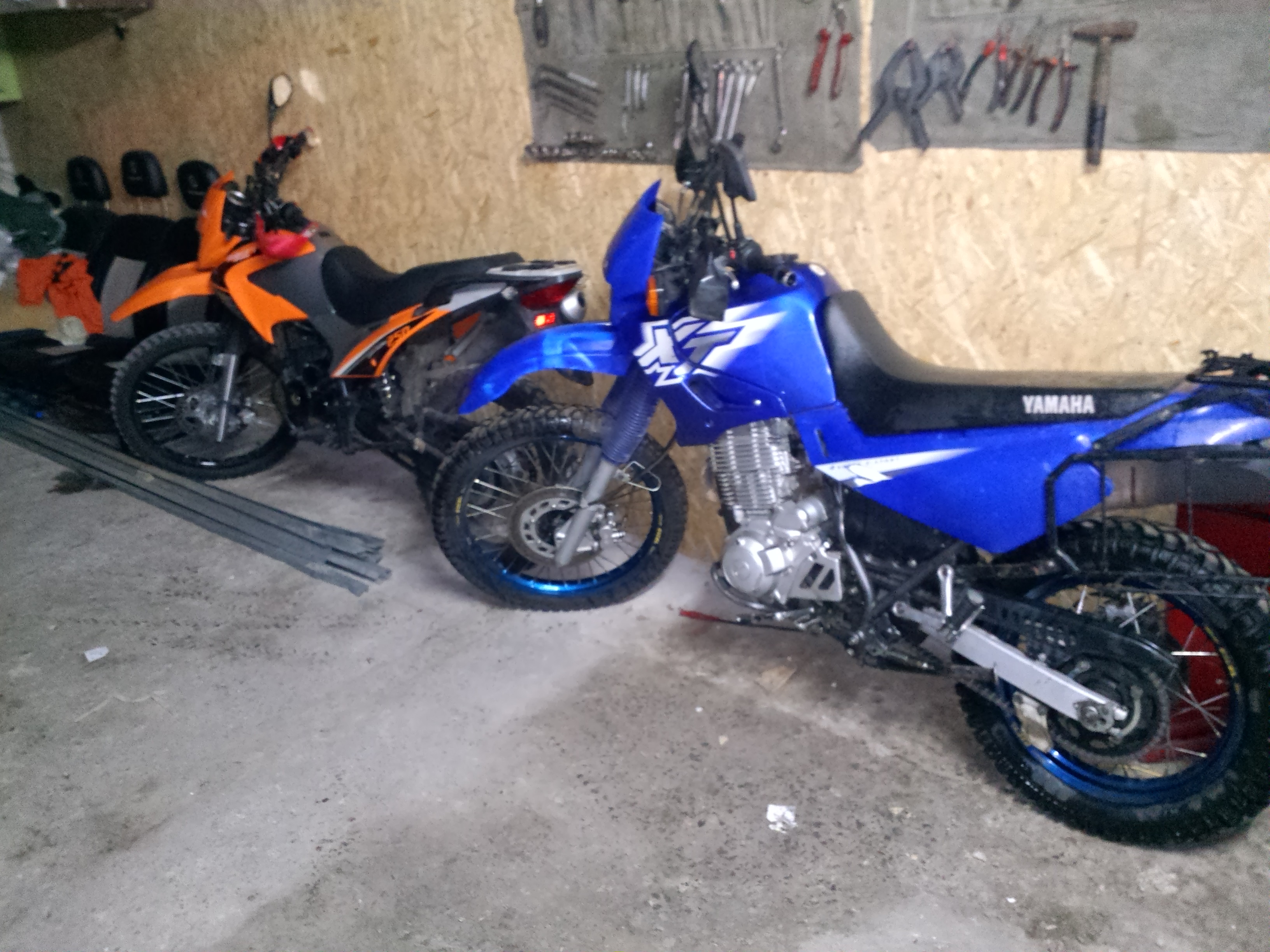

Приветствую ребята. Вот приобрел себе XT600 95года. Мот супер просто супер. но есть одна проблемма,не работают габариты.
Проверял,лампы,все в норме все целые. при включении кнопки света в положение габаритов,загараеться приборка,а передняя и задняя фара не работают. Взял я прибор и проверил подаеться ли 12 вольт. Оказалось не подаеться.
Подскажите где может стоять паредохранитель. Я весь пластик снял,бак снял и не чего не нашел
