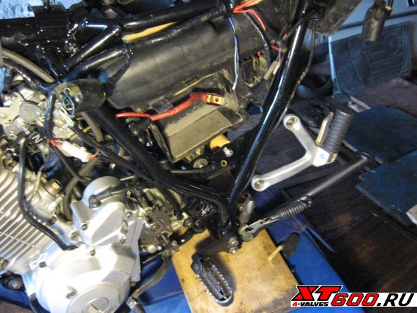

Народ, ткните носом: что там куда разводится между аккумулятором, соленоидом стартера и стартером?
Красный провод с соленоида - на плюс аккумулятора.
Чёрный провод с соленоида - на корпус стартера.
Пучок проводов управления соленоидом - в косу, там разъём.
Длинный чёрный толстый провод - одной стороной на минус аккумулятора - а второй куда?
[РЕШЕНО] Провод массы - куда?
собираю

#2 - 24 марта 2012, суббота
Владимир: завтра поищу на своем его. найду - напишу ;)Длинный чёрный толстый провод - одной стороной на минус аккумулятора - а второй куда? TT600R, Санкт-Петербург
#3 - 24 марта 2012, суббота
На раму.
#4 - 24 марта 2012, суббота
Где? В каком месте? Не могу понять =)
#5 - 24 марта 2012, суббота
В любом.
#6 - 24 марта 2012, суббота
А в каком должен быть? ))
#7 - 24 марта 2012, суббота
Сообщений: 185
2308 дней назад
На двигле там где стартер крепится болтом
#8 - 24 марта 2012, суббота
То есть? Стартер крепится двумя болтами на картер.
#9 - 24 марта 2012, суббота
Сообщений: 185
2308 дней назад
Владимир: То есть? Стартер крепится двумя болтами на картер. Да, под карбом которые, два болта вот к тому что ближе к воздухану оно и крепится. Лично у меня так было. Может у тебя по другому. У меня 3TB Редактировалось: 1 раз (Последний: 24 марта 2012 в 22:26)
#10 - 25 марта 2012, воскресенье
9ijiyhb: посмотрел у себя на обоих мотиках - также.Да, под карбом которые, два болта вот к тому что ближе к воздухану оно и крепится. Лично у меня так было. Может у тебя по другому. У меня 3TB TT600R, Санкт-Петербург
#11 - 25 марта 2012, воскресенье
Угу, спасибо, разобрался.
