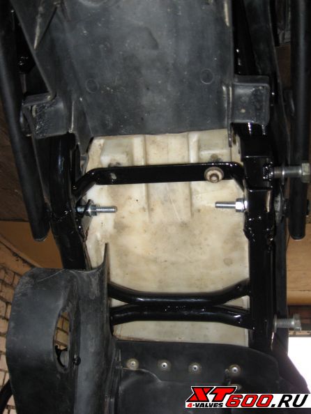

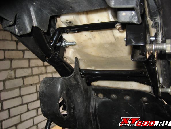

Хвост собран. Ставлю померять сиденье - оно садится нормально, на место. Только снизу там где оно двумя болтами крепится обнаружился зазор между сиденьем и перекладиной на раме - сантиметр или чуть больше.
Помню, когда разбирал я оттуда извлёк кусок рубероида или что-то типа того.
А что там должно быть?

#2 - 24 марта 2012, суббота
у меня оно прижимается к раме вплотную.
#3 - 24 марта 2012, суббота
И между ними ничего нет?
#4 - 24 марта 2012, суббота
Владимир: ничего. чтото не дает твоему седенью на место сесть.И между ними ничего нет? TT600R, Санкт-Петербург

Может рама кривая

может до тебя ей хвост задрали? заколхозили как раньше с явами делали там такая же беда с седлом была после этих манипуляций приходилось и его гнуть, а тут пластмассовое вот рубероид и подложили. мысли вслух))
#8 - 24 марта 2012, суббота
Рама без изменений.

Ну просто бака нету вот оно криво и стоит
#10 - 25 марта 2012, воскресенье
Это мысль. Поеду примерю бак :)
#11 - 25 марта 2012, воскресенье
Тоже разобрался: ошибка в высоте отверстий в ушах на раме, на которых крепится хвост.
Редактировалось: 1 раз (Последний: 25 марта 2012 в 19:45)
#12 - 25 марта 2012, воскресенье
Сами в общем наколхозили.
