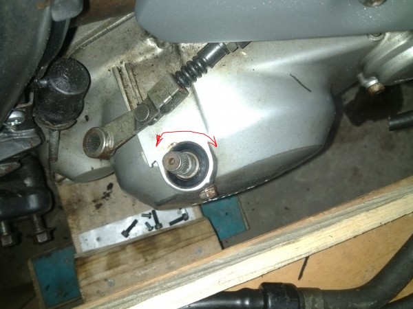

Подскажите: у меня вал сцепления поворачивается вокруг своей оси градусов на 15 и при резком выжимании сцепления рычагом на руле слышен стук там в сцеплении... ЧТо это может быть??

Sasa: Подскажите: у меня вал сцепления поворачивается вокруг своей оси градусов на 15 и при резком выжимании сцепления рычагом на руле слышен стук там в сцеплении... ЧТо это может быть??
думаю что стоит не правильно, если не разбирали ни разу то нужно разобрать!))) сам жду не дождусь того дня как сцепление буду менять диски уже 2 сезона валяются скоро от старости испортятся!:D Добавлено спустя 6 минутIvan: Ребят там на картерине правой где лапка на крешке куда трос вставляетсья болтик есть на 6 его надо отпустить потом трос снимать или как трос снять?
на тросике есть резьба и 2 гайки которыми можно регулировать преднатяг, открути одну гайку что б она на тросике повисла, ослабь на руле, вынь тросик из ручки на руле потом он легко вынется из картера. Я так делал)) если трос будет тяжело ходить туда сюда бери дрель зажми в патрон конец который был на крышке посмотри направление волокон тросика и крути в сторону их затяга и шевели туда сюда подливая шприцом чё нить типо бензина вэдешки растворитель кароч чтоб промыть потом залей маслом что б с другово конца протекло и будет как новенький даже лучше!))

Sasa, если имеется в виду свободный ход вала, то он должен быть и по мере износа дисков становится меньше. Когда стучит в рычаг сцепления отдает? Может быть трос "закусывает", может выработка в корзинке от дисков, на работающем движке не выжимал?

На работающем пока не выжимал. Еще вожусь с мотом по всяким вылазящим мелочам от долгого стояния. Если снимать боковую крышку двигателя, там, где сцепление - прокладку нужно новую? А то думал пока болты поменять, они все ржавые в хлам, заодно и посмотреть, чтотам твориться с валом.
