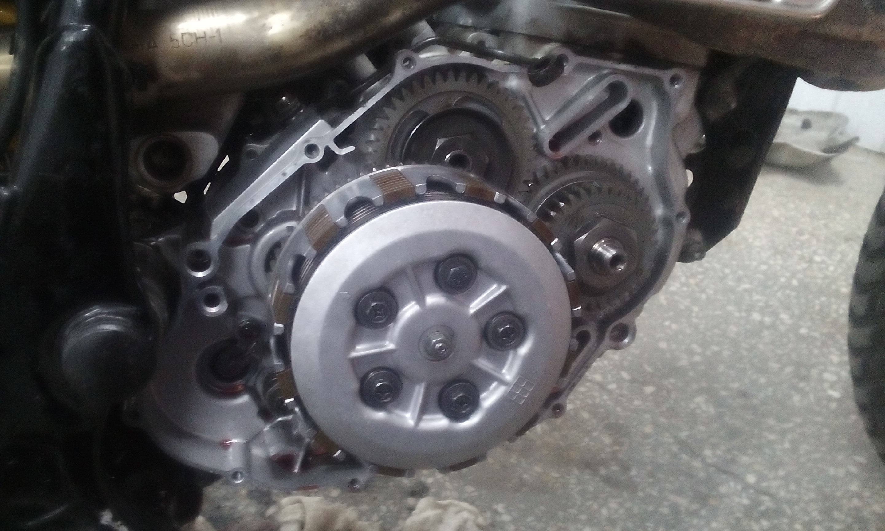

Доброго времени суток .Друзья такая проблема возникла после вскрытия и промера дисков сцепления збора обратно ни как не могу отрегулировать сцепление Действую в следующей последовательности 1 зажимаю пружинки до упора 2 откручиваю на 3-4 оборота 3 выжимаю рычаг сцепления корзина немного двигается на перекос выравниваю подтягом и ослаблением Выжим примерно мм.1-2 : 4 вкручиваю регулировочный болт до мах выжим увилич от 2-3 мм конторогаю На тросике слабина 15-25 мм вытягиваю при помощи регулировок на руле и на крышке до слабины мм 5 ВСЕ собираю включаю передачу выжимаю сцепление а оно не работает точнее работает но не отключает((( 2 дня мучаюсь МОТ TT600Re если я что то делаю ни так не судите строго ))) Прошу Вашей помощи

*много-много мата* *ОЧЕНЬмногомата* страницы мануала 3-22, 3-23, 5-70, 5-71, 5-72 для кого написаны? там даже картинки есть, можно не зная языка понять. да там и читать, кроме моментов затяжек, нечего! p.s.: спустя 2 дня €бли открыть мануал почему не догадался?

Не мужики лажа что то не то. Выжим как на камазе а колесо один хрен не крутиться
#41 - 26 июня 2016, воскресенье
порядок пластин проверь, там пружинная шайба второй идет, в увеличинном кольце

AllLex: порядок пластин проверь, там пружинная шайба второй идет, в увеличинном кольце
Сасибо все заработало ))) я кольцо 3 м ставил и удивлялся почему не ровно
