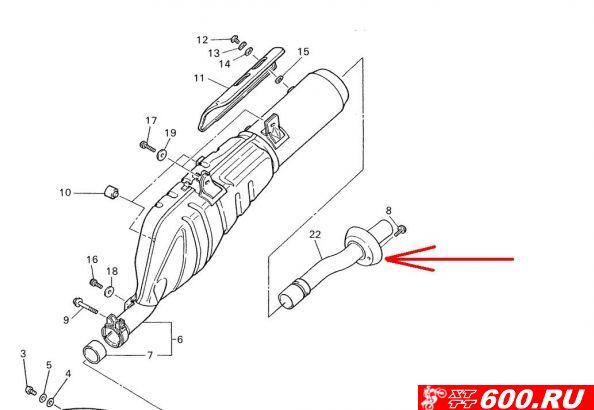

#20 - 23 мая 2012, среда
1162 дня назад
Ребят, разъясните такую вещь: из за чего может быть ухудшение характеристик двигателя, когда вынимаешь из глушителя деталь N22? Может это происходить из за падения давления на выпуске со снятой "флейтой"? Ставлю её обратно - двигатель намного лучше тянет.
Редактировалось: 2 раза (Последний: 23 мая 2012 в 12:07)
#21 - 23 мая 2012, среда
Kuler: именно так, надо настраивать впуск при изменении харрактеристик выпуска.Ребят, разъясните такую вещь: из за чего может быть ухудшение характеристик двигателя, когда вынимаешь из глушителя деталь N22? Может это происходить из за падения давления на выпуске со снятой "флейтой"? Ставлю её обратно - двигатель намного лучше тянет. TT600R, Санкт-Петербург
#22 - 23 мая 2012, среда
Сообщений: 145
4111 дней назад
Kuler: старый владелец заколхозил глушак вырезали заднюю часть флейты и приварили трубу большего диаметра так теперь на холодную мот иногда не заводится или сразу глохнет причину сразу нашёл закрыл рукой глушак заводится с пол тычка работает и не глохнет вот так подержишь сек 10 потом работает а не заткнёшь не заведёшь)) стар лайн типо того))) враг не уедет даже если замок разломает)))хахахахМожет это происходить из за падения давления на выпуске со снятой "флейтой"? |
#23 - 23 мая 2012, среда
1162 дня назад
FZX: Спасибо за уточнение.именно так, надо настраивать впуск при изменении харрактеристик выпуска. |
