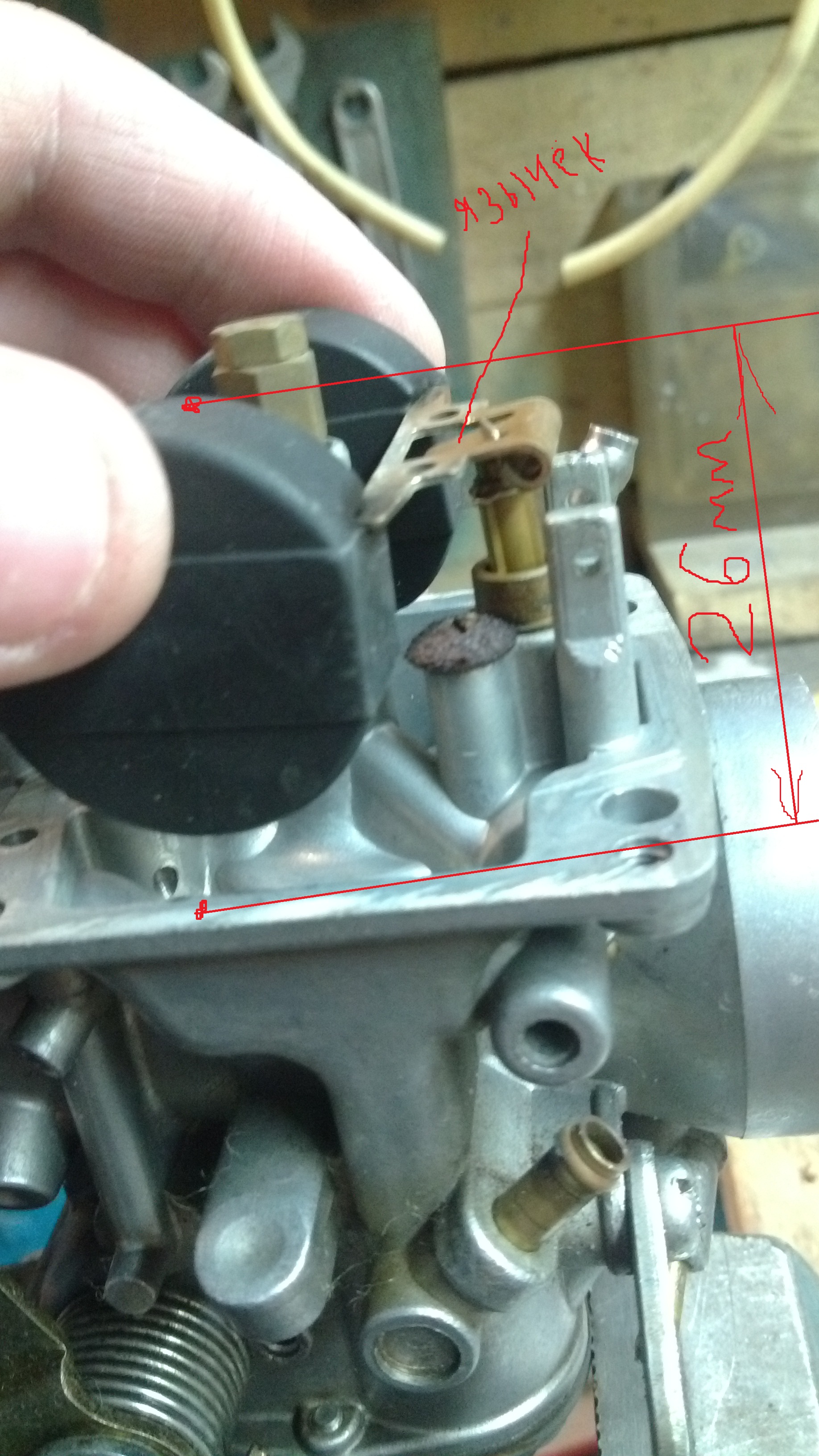

yama, ЧТо значит момент запирания? Я просто трес карбом, чтобы поплавок полностью упал и замерял уровень 26 мм. Потом собрал и поставил на мот. При проверке прозрачной трубкой уровень был 4 мм. И на холодную плохо заводиться, надо все время подкручивать хх. А после прогрева опять его настраивать.

Это значит,что игла должна работать на 100 процентов.Регулировка уровня топлива по мануалу подходит только для стандартного седла,т.е. без раскалибровки.Добавлено спустя 19 минутSasa, пластина на которой поплавок должна быть строго параллельна плоскости разъема поплавковой камеры карба. При регулировке карба чистота возд. фильтра - абсолютна,ну желательно. У некоторых карб богатит на х. ходу,но винтом беднить нельзя и жиклером тоже. Начинает либо плохо заводится,либо падает момент. Увелич в таком разе вырез заслонки на 0,5-0,7 мм со стороны возд. фильтра. А когда заведешь мот - прогрей до полной рабочей темп. Установи 1200-1250 оборотов и начинай закручивать винт качества до начала падения оборотов. Почувствовал явное падение и начинай винт качества откручивать до максимального увеличения оборотов . Этим ты нащупываешь оптимальный момент сгорания топлива. Затем винтом колличества возвращаешь нормальные обороты. Только не перетягивай клапана,при этом стабильной работы не добьешься. И если флейта у тебя в бобоне больше в диам. 30-32 мм - плохо, падает добротность глушака,что тоже влияет на качество "низов" двигателя.

LazyCat: То есть, у тебя игла расположилась строго перпендикулярно? А ты не помнишь какой стороной деталь эту ставил? Пупырышком вниз или пупырышком вверх? На счет строго или не строго перпендикулярно не помню, но устанавливалось все без проблем. Деталь ставится язычком вниз. А про наличие у меня пупырышка я не помню. Я ж говорю, у меня проблем с установкой не было, поэтому ньюансов и не помню. Аккуратно разобрал, положение иглы поменял, в обратной последовательности собрал. XT600E'03, Санкт-Петербург

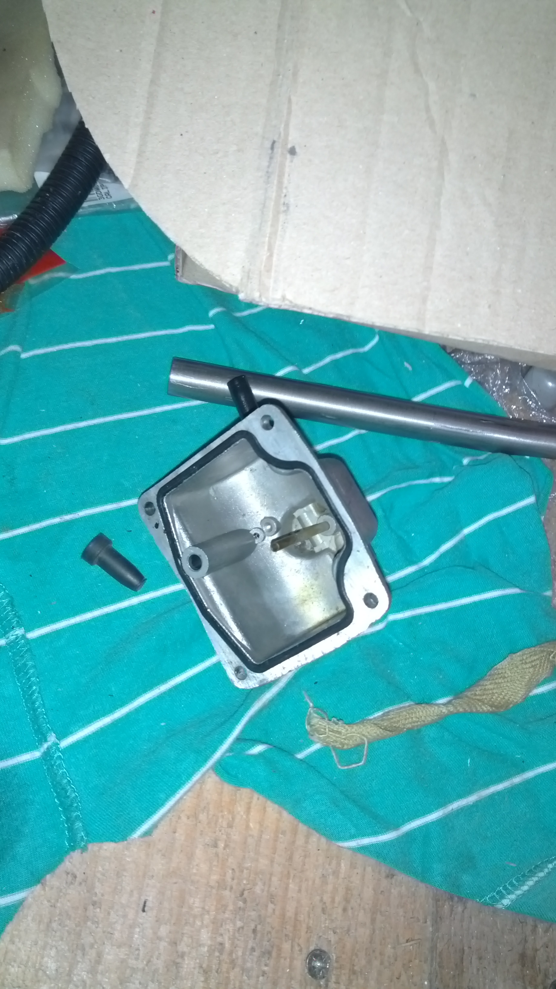

у меня тоже плохо заводился поначалу - канал в крышке поплавковой камеры засран был. там жиклёрчик маленький есть. я ацетоном промыл, продул. всё заработало.

Busse: у меня тоже плохо заводился поначалу - канал в крышке поплавковой камеры засран был. там жиклёрчик маленький есть. я ацетоном промыл, продул. всё заработало. А что за канал? Прикрепленные файлы:
