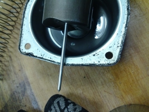

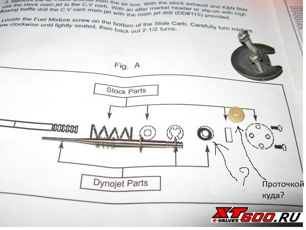

Еще один вопрос: при вынимании иглы, для определения диноджетовская она или нет, не посмотрел как стоит светлая прокладка. Как ее ставить? И должна ли быть у меня черная шайба, как на рисунке? Ааа... черная шайба - это тюнинг, а вот какой стороной стваить белую толстенькую - непонятно) Редактировалось: 1 раз (Последний: 15 декабря 2013 в 01:20)

Sasa: Как бы после этого они не испортились. Я прогревал в -5 минут наверное 7 и постепенно убирал подсос. А какая у вас погода? Насчет шайб не помню, при повторной разборке дроссель второго карба не разбирал. Выяснилось есть Диноджет или нет?Патрубки целые, диафрагма насоса тоже. Промыл все очистителем карбюраторов XT600E 2001 4PTA

Диноджета нет, стоит обычная игла 5Y17. Поэтому возникает вопрос: нужен ли нулевик и диноджет, если стоит прямоток?
И что, они могут испортиться от карб клинера? Чем их тогда промыть?Добавлено спустя 1 минуту Ybr 125 ->Transalp 600 ->XT 600E->Dr250

диноджет легко определяется по маркировке жиклёров. а греть да, воздушник долго надо. а прямоток что, сопротивление падает на выпуске, может чуть беднить из-за него. это подстроить можно.

Очистителя карбюраторов боится мембрана, остальное мыть именно им.
При прямотоке диноджет и каэн не обязателен (хотя каэн поставить можно - вечный фильтр это удобно). Там разница между всем этим мизерная. |

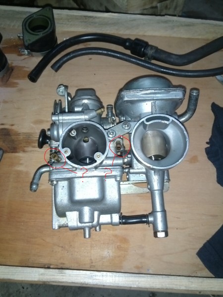

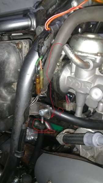

Общественники, подскажите, что куда вставлять? А то начал собирать и не помню уже.
Вообщем непонятно, что за два штуцера? И трубка с карба вставляется в короб? Ybr 125 ->Transalp 600 ->XT 600E->Dr250

Sasa, к ''трубке с карба'' на первой картинке у меня был подсоединён отрезок шланга с маленьким фильтром. Он у тебя на второй картинке сверху. После фильтра у меня ничего не было, фильтрик болтался открытым за карбами.
К штуцерам присоединяются две трубки, которые точно должны болтаться открытыми снизу. Если не ошибаюсь, это вентиляция поплавковой камеры. Редактировалось: 1 раз (Последний: 14 февраля 2014 в 12:12)

А в короб воздухофильтра вставляется трубка вентиляции картера(отходит от картера за стартером).
