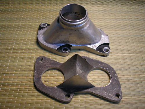

B@rsuk:...впускной коллектор как? Вот так выглядит впускной коллектор от ИЖ-Орион ( движок - лицензия ХТ550). В принципе ничего сложного, но лучше оригинального карба вряд-ли будет.
П.С. Ссылку на альбом скоро убьют - Рамблер отказывается от фотохостинга. Потом зайду с компа, в котором фотки лежат - откорректирую ( или новую сделаю  ).
