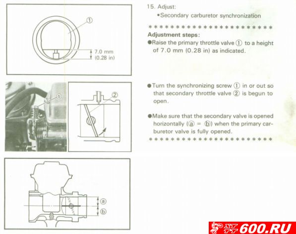

я в мануале посмотрел но та и не понял в какой момент должен начаться падем заслонки второго карба ?
#52 - 4 октября 2012, четверг
81 день назад
Синхронизация второго карбюратора:
1. Выставите заслонку основного карбюратора на высоту открытия 7 мм как показано на рисунке. Проще всего это сделать, засунув туда карандаш или трубку диаметром 7 мм. 2. Поверните винт синхронизации таким образом, чтобы заслонка второго карбюратора начинала открываться при таком положении. 3. Проверьте чтобы при полном открытии заслонки основного карбюратора заслонка второго была в горизонтальном положении (тоже полностью открытой). Редактировалось: 1 раз (Последний: 4 октября 2012 в 20:32)

и в добавок в мануал еше просмотрел там только разница на хт550 том 10мм |
#54 - 5 октября 2012, пятница
Владимир: Я в подобных случаях свёрла нужного диаметра использую - они в гараже всегда под рукой. ...Проще всего это сделать, засунув туда карандаш или трубку диаметром 7 мм. Я не "скАчу"...!
#55 - 5 октября 2012, пятница
81 день назад
Идея хороша :)
