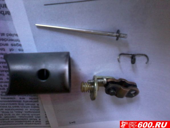

motopiligrim: Все получается-отвинчиваешь винт крепления рычага заслонки к оси,подымаешь на сколько можно заслонку,видишь две махонькие стопорные шайбы,их снимаешь,и все выходит Разобрал, иголку переставил. Но шайбочек стопорных у меня не было, а была пружинка на системе рычагов, которая фиксировала эту систему от разбалтывания. Сейчас фотку выложу. XT600E'03, Санкт-Петербург
#36 - 22 мая 2012, вторник
#37 - 22 мая 2012, вторник
Nick371: Видно этот узел модернизировали. Думаю, такой вариант в обслуживании намного проще и удобней варианта со стопорными кольцами и вставной в тягу пружинкой. Вместо четырёх мелких деталей всего две - дёшево и сердито! Мне нравится.шайбочек стопорных у меня не было, а была пружинка на системе рычагов, которая фиксировала эту систему от разбалтывания. Я не "скАчу"...!

FZX: НЕ, не делал. Болею, как оклимаюсь - сделаю. А так да, не похожа она на родную, родная кажись потоньше прутком и не блестит. я помню о тебе, притащил как раз домой на ревезию карбюратор... Может сфотаешь, если не трудно ? :) |
#39 - 1 июня 2012, пятница
Игорь Гордеев: ага, тоже помню Может сфотаешь, если не трудно ? :) мне моя совесть каждый день напоминает, сфоткаю :)причина задержки - моя голова, без фотика в гараж приезжаю в который раз. TT600R, Санкт-Петербург
#40 - 2 июня 2012, суббота
Игорь Гордеев: FZX: НЕ, не делал. Болею, как оклимаюсь - сделаю. А так да, не похожа она на родную, родная кажись потоньше прутком и не блестит. я помню о тебе, притащил как раз домой на ревезию карбюратор... Может сфотаешь, если не трудно ? :) Игорь, лови фото. Похожа на твою. TT600R, Санкт-Петербург

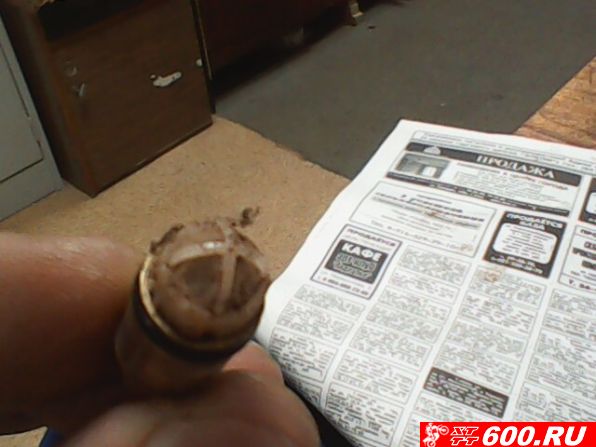

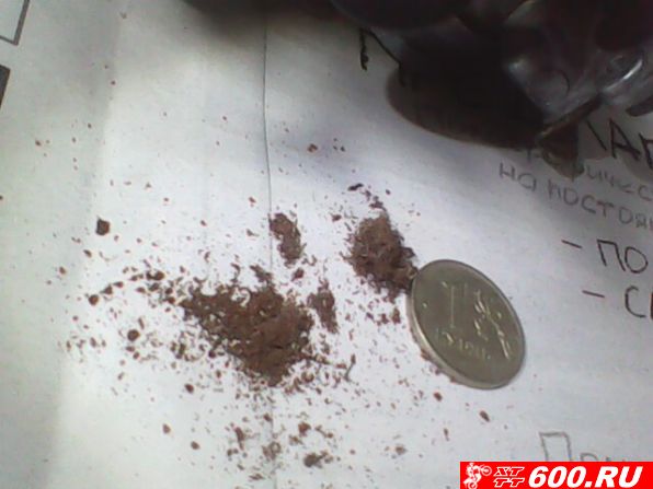

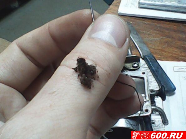

Было такое дело - свыше 4000 об/мин бензин не поспевал втекать, мотоцикл глох, ехать можно было только медленно и печально. Вот что я нашёл в карбуляторе перед фильтром тонкой очистки 0_о :
#44 - 14 июня 2012, четверг
Игорь Гордеев, вот из-за такой же хрени я раз добирался из Таллина в Нарву короткими перебежками по 20 км ( обычно проезжаю в режиме "нон-стоп"). Так меня ещё сбило то, что фильтр соскочил с корпуса и остался в карбе. А корпус клапана с сеткой в мануале указан как одна деталь. Я этот фильтр только после второй разборки нашёл
