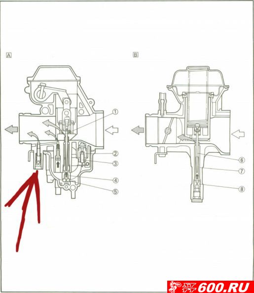

Да извините в спешке писал. Я себе чтото намутил с карбом.
Вот почему в мануале на xt600 ничего не сказано про этот винтик ? Как я понял он контролирует бедность/богатость смеси. Подскажите кто знает ? Редактировалось: 2 раза (Последний: 20 мая 2012 в 02:05)
#29 - 20 мая 2012, воскресенье
Как-бы ДА. Стандартная настройка : Выкручен на 2,5 об. от упора. Но у некоторых работает и на 4-х.
В мануале все есть. мотогараж "кочевник" ,г.Харьков.098 8550273
#30 - 21 мая 2012, понедельник
Сообщений: 185
2308 дней назад
Та не, нихрена нету в мануале.
Картинку которую я привел раньше как раз из мануала. Там даже номера никакого не присвоено для этого винта. Редактировалось: 2 раза (Последний: 21 мая 2012 в 03:52)
