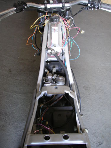

Android, на этой фотке видно что у Ориона двойной карб
Тогда откуда этот коллектор?

#92 - 14 ноября 2013, четверг
Motoenduro, коллектор с завода. Орион я получил с этими штанами и карбюратором К-65 ( букву не помню). А уж двойной карб от ХТ550 с нормальным коллектором ставил сам. Подозреваю, что с ним получше будет.

#95 - 15 ноября 2013, пятница
Busse, да писать в общем-то нечего. Получил его очень давно, новым, некомплектным ( без проводки и коммутатора). В советское время я его даже на учёт поставить не мог, теперь в регистре. Проводку наскоро скидал ( на фото кишки видны), искру получил... но даже не заводил, стоит в городском гараже заброшенный. Часть моего пенсионного фонда
Времени им заниматься просто нет, да и желания особого тоже.П.С. Кстати, маслобак на фото стоит уже самодельный, алюминиевый ( как-то настроение было) - оригинальное бесформенное уXXLбище брошено в ящик. Вот ссылка на некоторые фотки - http://foto.rambler.ru/users/android.ee/albums/30250449/ Вроде с 1 декабря Рамблер удалит свой фотосервис, фотки скоро потрут. Редактировалось: 1 раз (Последний: 15 ноября 2013 в 11:52)

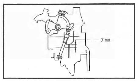

#102 - 5 декабря 2013, четверг
Сообщений: 2
Омск
4575 дней назад
Здравствуйте, господа, той зимой стал обладателем артезии, этой снял выхлоп (на доработку), почтиал эту тему и стало интересно, если у xt 600 момент когда открывается заслонка 2-го карба (7мм), у xt 550 (10мм) сколько должно быть у артезии? Заранее спасибо
xt 400
#103 - 5 декабря 2013, четверг
+2
Brodyaga, так же как и у XT600E, смотри мануал
