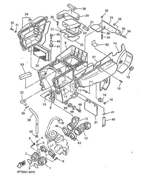

Понятно, спасибо. Но в коробе у меня два выхода рядом друг с другом. В один выход я вставил трубку вентиляции картера а в другую думал вставить LazyCat:отрезок шланга с маленьким фильтром . Или все-таки он должен болтаться и не соединяться с коробом? Тогда зачем второй выход с короба? Добавлено спустя 11 минутВсе! Понял! Посмотрел на картинке, это слив воздушного короба. А отрезок шланга с маленьким филльтром должен болтаться, судя по рисунку.

Sasa:А отрезок шланга с маленьким филльтром должен болтаться, судя по рисунку. Да, должен болтаться и лучше этот фильтр с крупными отверстиями заменить на какой-нибудь более качественный. Иначе в камере второго карбюратора над вакуумной мембраной будет скапливаться пыль. А если собираешься преодолевать броды, то лучше эту трубку, как и все трубки идущие от карбюратора, вывести под седло.
