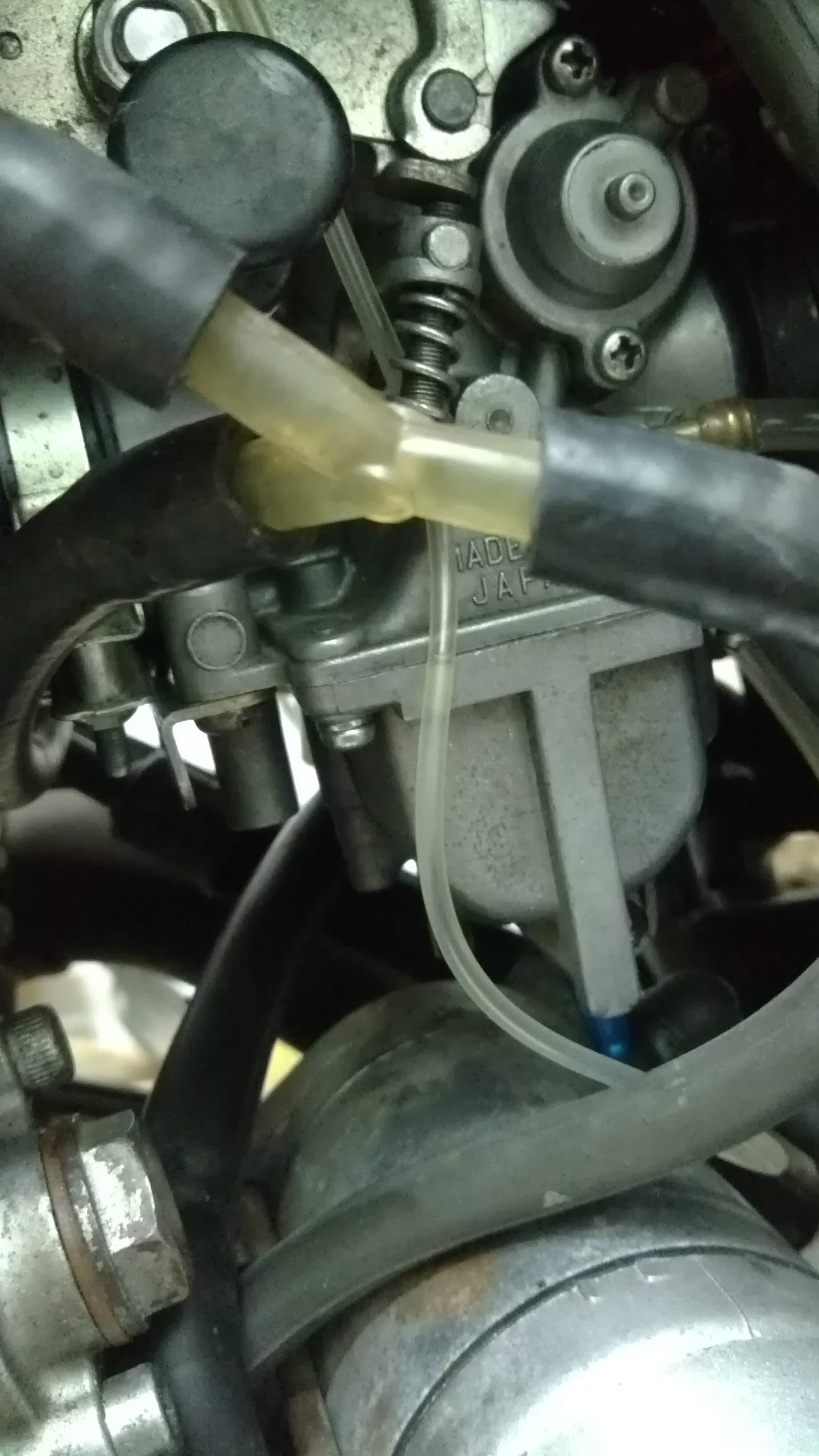

Sasa, на фотке твой карб? Там на трубке подсоса (2) видна зелень не отмытая, и внутри каналов небось то же самое. Вот здесь http://xt600.ru/forum/thread316-1.html#4590 Busse описал отличный способ чистки. Если пробовал, то поможет наверное только ультразвук.

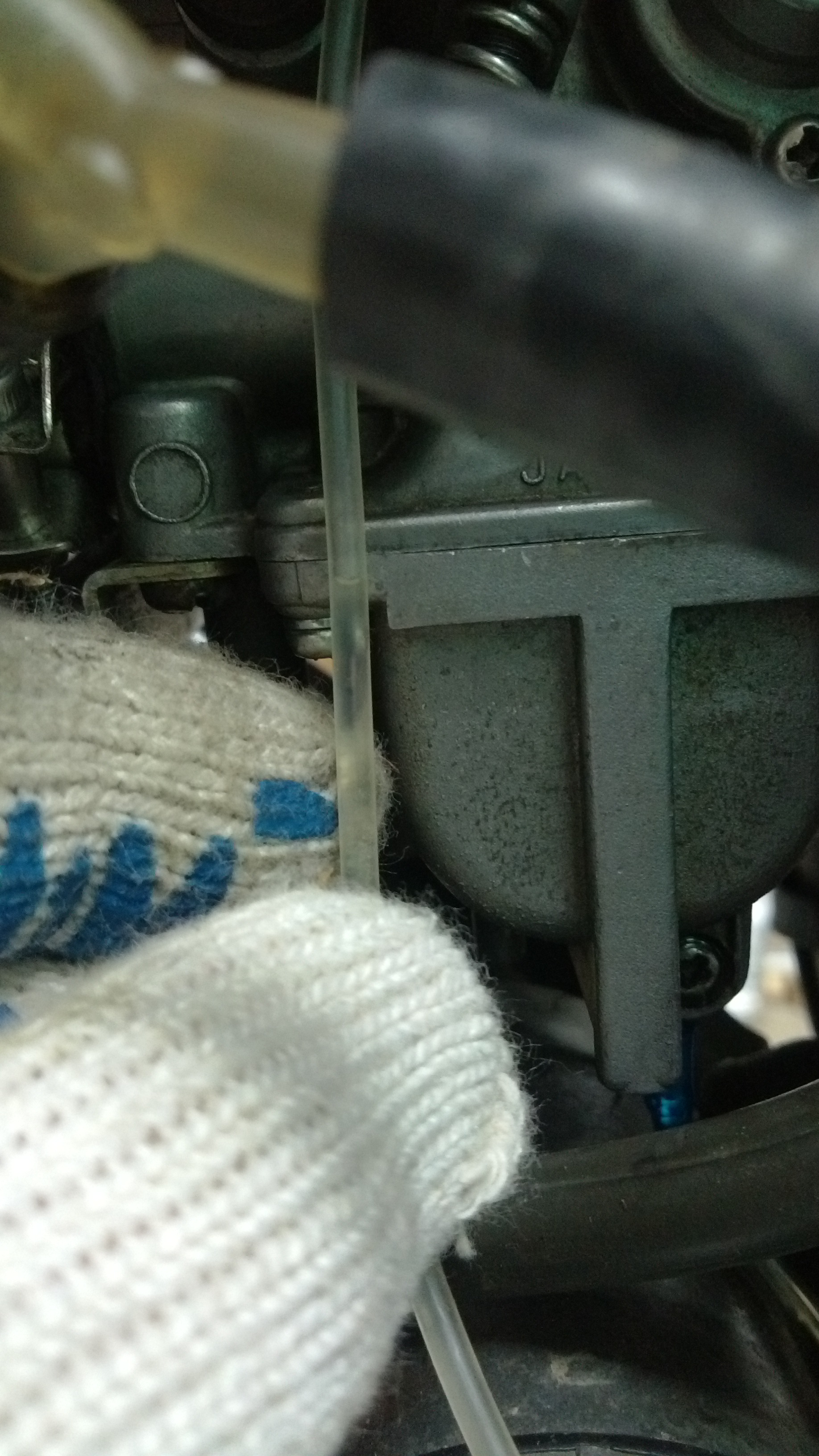

Motoenduro,На фотке - мой. У меня похожие симптомы. Только плохо работает, с перебоями и глохнет, если ехать внатяг. Вообщем с 1300-2500 об/мин перебои и заглохивания. Дальше - нормально. Карб мыл три раза, продувал 8 атм и все равно. Тут на видео по регрулировке уровня топлива на Xr 650R понял, что неправильно регулировал топливо. По трубке на снятом карбе было 7 мм от уровня крышки, а на поставленном и приподнятом переде мота уже 2 мм.Добавлено спустя 1 минутууровень на поднятом передкеДобавлено спустя 1 минуту_______________________Добавлено спустя 2 минутыуровень при обычном положении мотаДобавлено спустя 2 минуты________________________

Ниужели неродной глушак так влияет на работу? Проблема явно в карбе. У меня подрывает с самых низов, как ни откручивай ручку газа, никаких провалов. Поначалу я выставил такой же высокий уровень, мотик работал нормально, не считая небольших подергиваний на среднем ходу, но они были и при низком уровне топлива. С увеличением уровня улучшился холодный пуск, изменений в работе мотора я не заметил. Если не получается выставить четкий уровень причиной может быть заедание поплавков, дырявый поплавок, износ иглы и колодца. Когда эти провалы наблюдаются мотик не дымит? На сколько об. сейчас откручен винт качества? Попробуй распылить бензин на карб при работе мотора, может воздух где сосет. Вот немного размышлений на тему карба. Сам снимал его раз цать, самый вредный агрегат во всем мотоцикле:)
